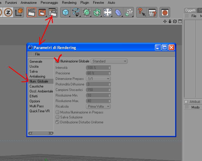

Ciao Jhon,
ora non ricordo esattamente nella R10, ma nei settaggi di rendering dovresti trovare un pulsante con la voce "Effects...".
Quando clicchi su quel pulsante compare un menu e lì, tra le altre cose, dovresti trovare anche la voce Global illumination.
myskin
Messaggi: 1117
Re: INFO impostazioni
Messaggio da myskin »
in effetti è in parametri di rendering (allego).. la vecchia 10 è ancora gagliarda..eh eh!!
bye!

comunquesia seleziono la voce GLOBAL ILLUMINATION impostandola e quella ci sono;
ma PECCATO che nella voce EFFECTS ho tutti i tipi di effetti (cel render,soft filter,ecc...) ma non ho la Global illumination.
Ma ho notato che la trovo nella voce MULTI-PASS, mi domando se la è la stessa cosa!
grazie!

Ti consiglio però di guardare i manuali per le info di base. Se ne trovano di ogni tipo in rete (aggratis!) o a pagamento (ottimi per rapporto qualità prezzo quelli che trovi qui!). I post non sono una scorciatoia purtoppo; si trovano anche ottimi tutorial molto formativi!
La G.I. è solo li dove ti ho mostrato. Accendila e verrà elaborata quando lanci il rendering. In effects trovi solo i posteffetti.

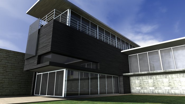

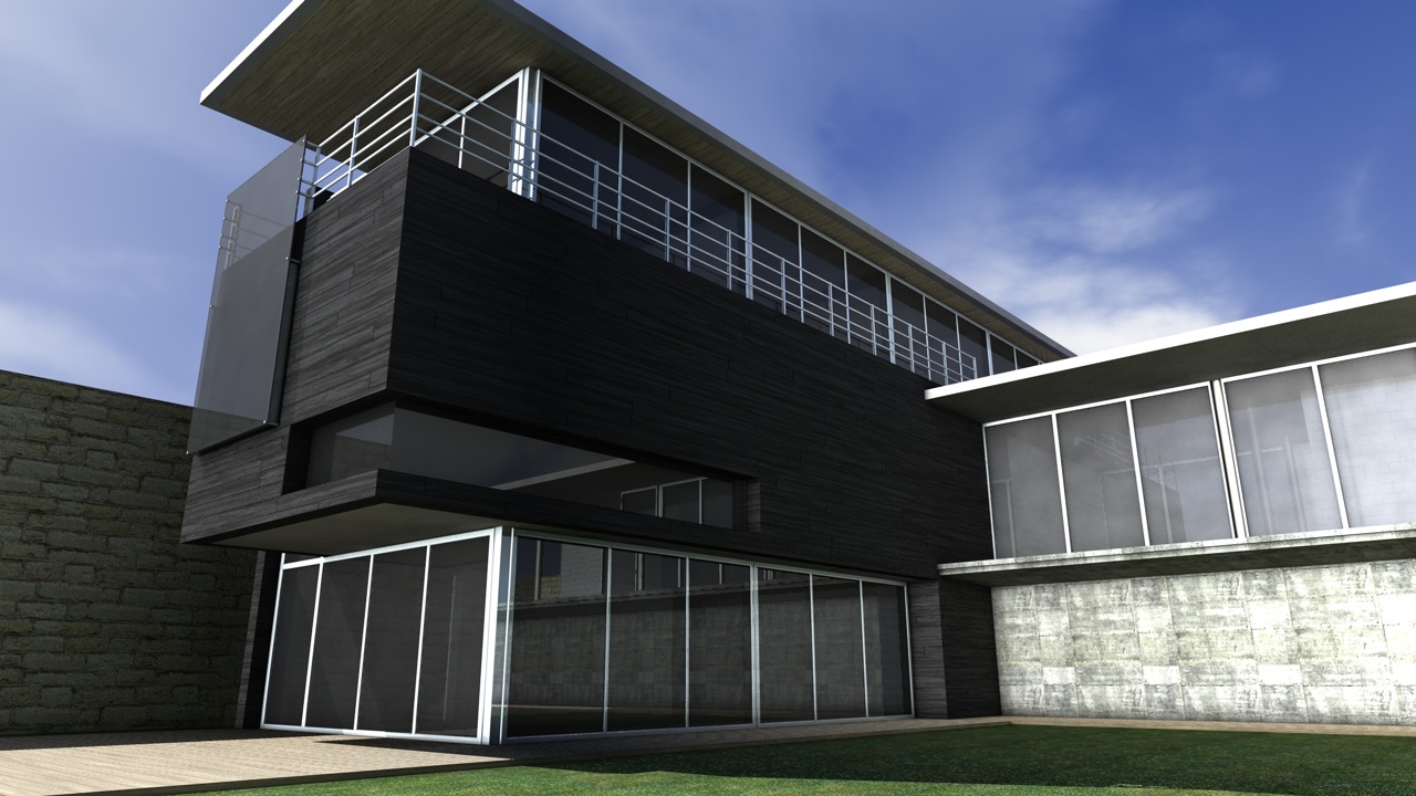

Messaggio da john »
GRZIE MYSKIN per l'informazione data....ho preso tutto in considerazione!!! ecco cosa sono riuscito a fare...
il progetto è ben noto, ma ho cercato di riportare quello che ho imparato..!! usando i seguenti settaggi:
ILLUMINAZIONE: sky manager,una luce area(no ombra) 90% e una luce infinita 100%
(ombre area)
SETTING RENDER: GI: 100%-60%-1/1-3-150-20%-100%
tutti i consigli sono ben accetti!! grazie
