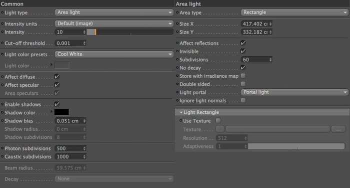

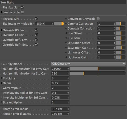

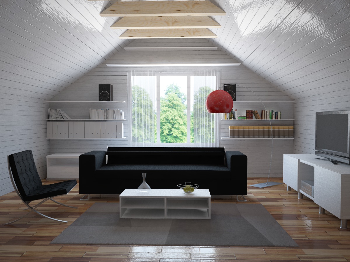

Buondì a tutti pimo post sul forum e prima immagine vray per critiche e commenti che ne dite si può migliorare in qualche modo? Per il rendering ho inserito una luce area sulla finestra e un physical sun, l'immagine di riferimento l'ho presa da una foto ikea trovata online.

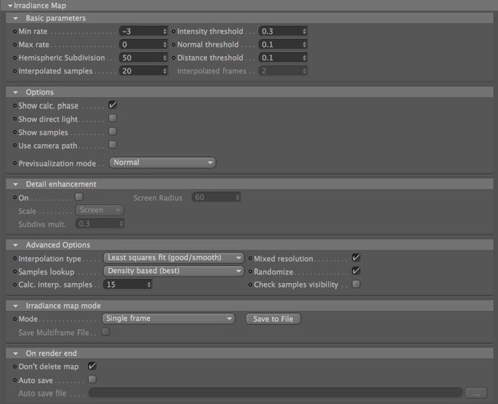

Come inizio non è male. L'immagine però manca totalmente di chiaroscuri e risulta eccessivamente piatta. Posta i valori dell'illuminazione e del bridge. Anche i materiali andrebbero quasi totalmente rivisti.

Ciao, si intendevo Ikea per il fatto che ho modellato l'ambiete che ho visto sulla foto in effetti nelle loro foto c'è di tutto :shock: inserirò comunque altra roba , i parametri che ho usato per l'illuminazione sono questi:
Camera: Physical
Film ISO: 300
F-stop: 8
Shutter speed: 160

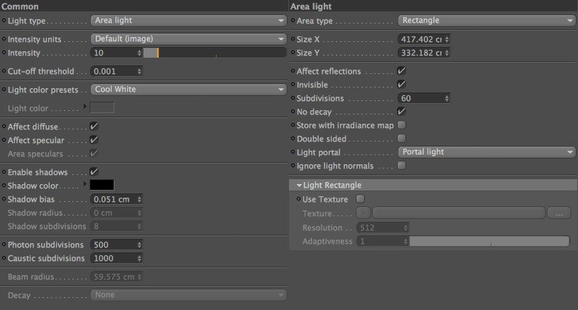

La luce deve decadere quindi spunta no decay, il valori di intesity a 10 con phcam è come se non ci fosse. Cmq procedi prima togliendo la spunta su nodecay poi ti aggiusti il settagio.

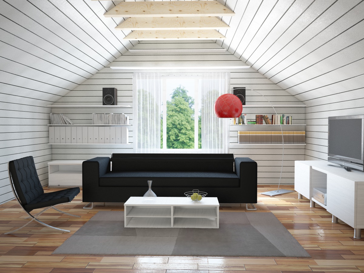

Grazie per le prime dritte :) allora ho tolto il no decay, ho aumentato l'intensità della luce ad 80 poi ho smanettato sulla camera con Iso 800 e shutter speed ad 80, il risultato è decisamente più contrastato :) ho iniziato a cambiare la texture del pavimento.

Decisamente meglio, l'illuminazione è ancora migliorabile. Adesso rivedi i materiali soprattutto le specularità.

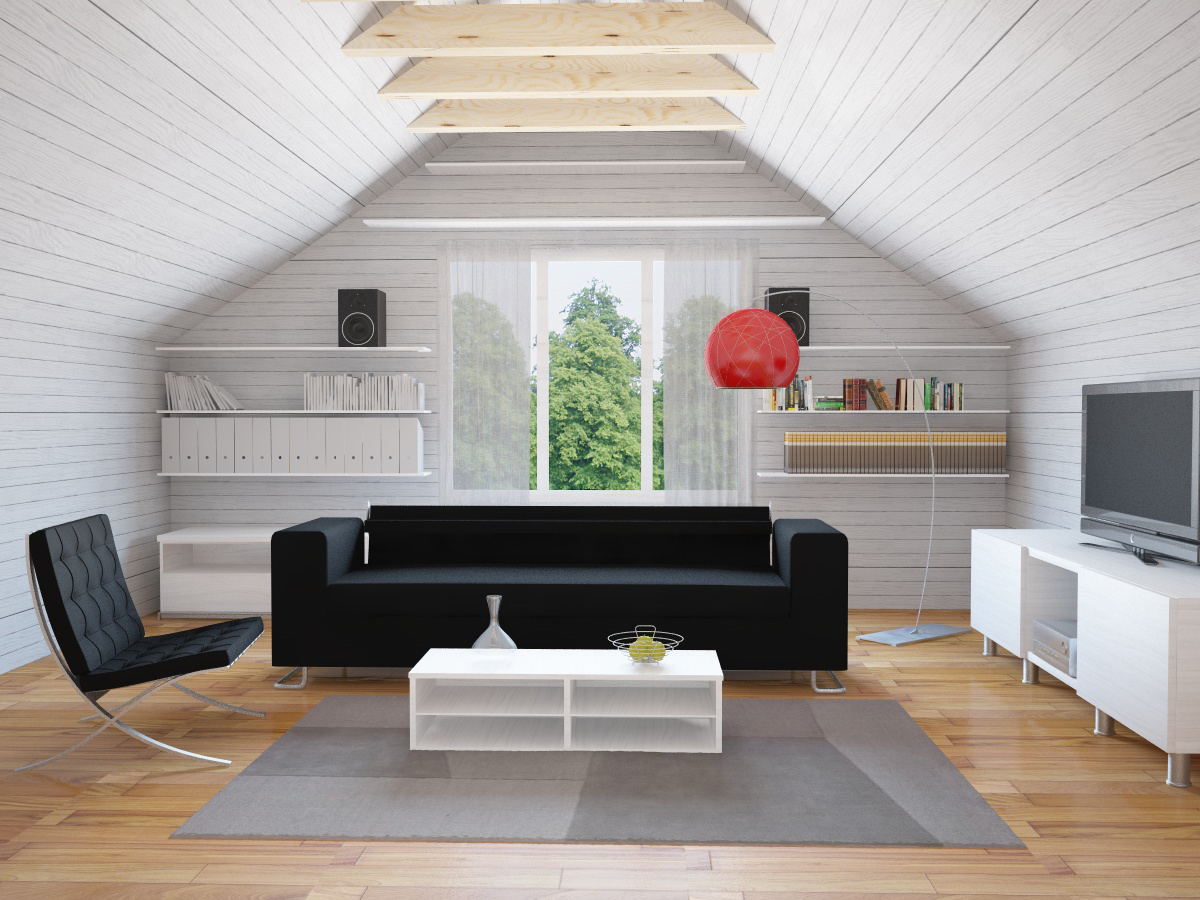

Se stai smanettando anche sulla PHcamera, ricorda di usare anche l' F-stop.
Se hai mantenuto 8,....per gli interni io lo abbassere,....prova con un 5/5.5/5.6 o anche meno....ma ricorda, poi devi agire anche sull'Iso abbassandola....
