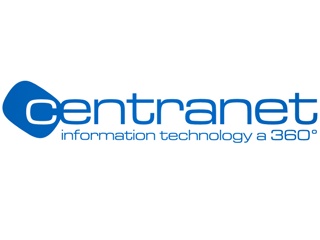

Salve a tutti,
premetto che magari ho sbagliato categoria, però mi sembrava la più adatta alla mia domanda.
Dovrei realizzare una sfera di luce (possibilmente luce blu) che passando dietro l'oggetto lo illumina creando l'alone senza interferire con la visibilità di esso.
Sto smanettando e cercando sul web da 2 ore ma con risultati inutili. Forse sono io che effettuo le ricerche sbagliate, nulla di più probabile. :bu
Chiedo aiuto a tutti.
Grazie

Re: Sfera di luce
Messaggio da bianconiglio »
Sembra un foglio semplicissimo con sopra una scritta, ma vi assicuro che il bianco è un solido bianco; mentre la parte testuale è anch'essa 3d (ho importato il tracciato e l'ho estruso).
Mi piacerebbe creare una sfera (di colore blu che crei un'alone intorno alle lettere) che passi dietro le scritte e poi esca dal lato dx.

Re: Sfera di luce
Messaggio da Arkimed »
Ma la sfera si deve vedere o vuoi che si veda solo l'alone che segue il contorno delle lettere?
Messaggi: 3978
Località: Torino
Re: Sfera di luce
In entrembi i casi comunque sarebbe molto più rapido da fare in un programma tipo After Effects 8-)

Messaggi: 3978
Località: Torino
Re: Sfera di luce
Se mastichi un po' AE puoi fare così:
Per creare solo il movimento di un alone che segue il contorno delle lettere:
- Crei il logo con canale alpha
- crei un Solid Bianco per lo sfondo
- duplichi il livello del logo in modo da averli uno sopra l'altro
- applichi alla copia più in basso un effetto Blur (magari Fast Blur) con un ampio raggio per ottenere il tipo di alone desiderato.
(Naturalmente puoi giocare con il colore del logo per ottenere il giusto colore dell'alone).
- Crei una maschera circolare per questo livello che comprenda ad esempio un paio di caratteri
- Animi la posizione della maschera (parametro Mask Path) da sinistra verso destra.
Se invece devi creare un cerchio luminoso che passa dietro:
- crei un Solid Azzurro e lo posizioni tra il logo e lo sfondo
- applichi una maschera circolare della dimensione che desideri al livello del solido
- nei parametri della maschera aumenta il parametro Feather per ottenere un cerchio sfumato.
Anche qui naturalmente puoi intervenire sul colore del solido per dare la giusta colorazione alla sfera.
- Anima la sfera da sinistra verso destra.
Sempre se è questo che vuoi ottenere... 8-)
