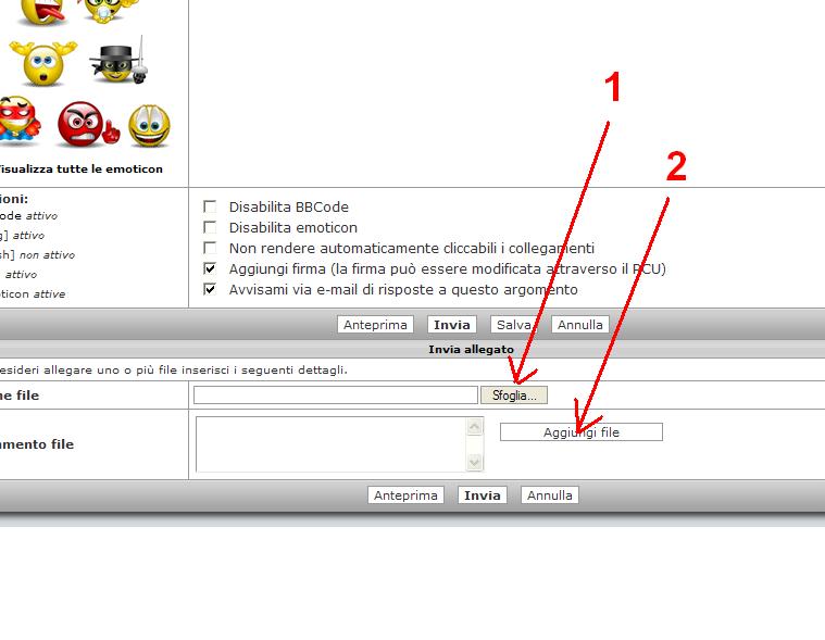

ecco, per chiarezza maggiore, quando rispondi:
1) cerca il file d'immagine (magari jpg leggero) nel tuo pc premendo sfoglia..
2) premi aggiungi.
3) anteprima per vedere il risultato (non si sa mai!).
eh eh! Arkimed ha ragione! Sennò sembra di guardare un tabellone pubblicitario da 30 cm di distanza!! :roll:
:lol: :lol:

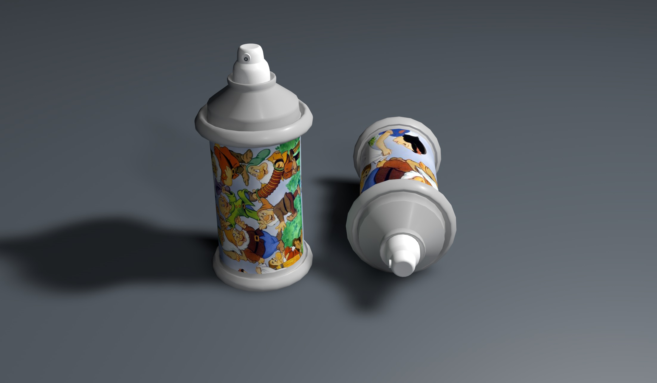

l'oggetto è enorme, l'ho scala di 10 volte, cmq a prescindere la "rotazione nurbs n.3" è più grande di quella n.2 e quindi passa davanti all'etichetta.
ho ingrandito a 29.2 di diametro l'etichetta.
edit: ti allego anche il file

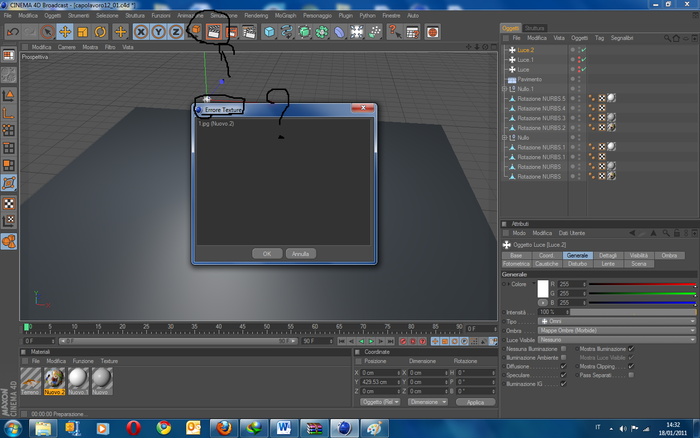

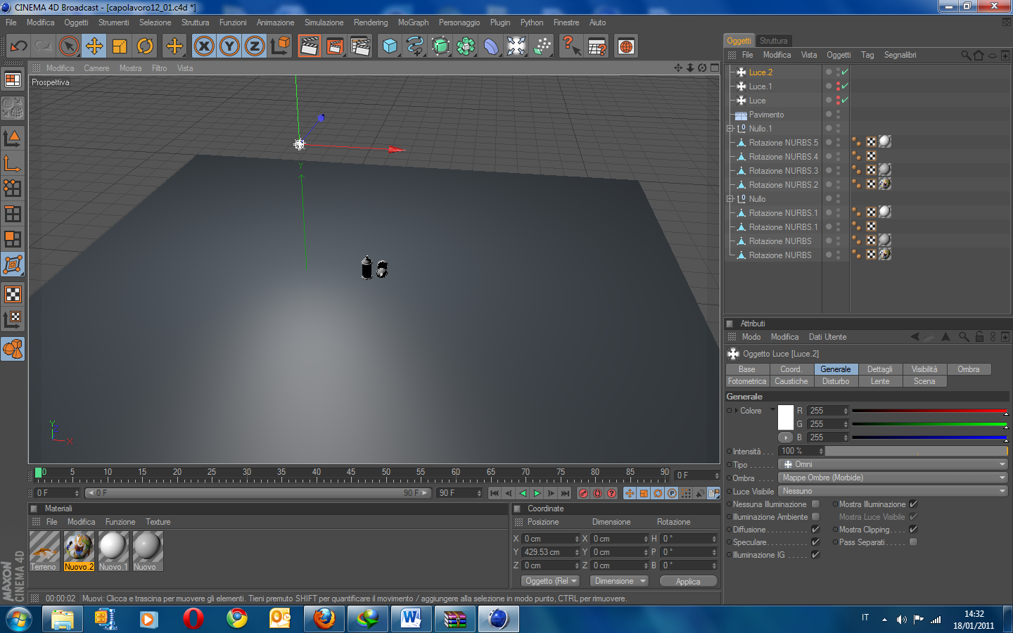

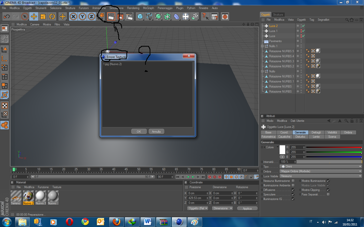

scusate se sono duro a capire.. ma perchè quando apro il file che mi hai passato mi esce tutto nero? mentre quando clicco sul pulsante rendering mi da errore.. ecco gli screen. esiste qualche guida per questo caso?
grazie ancora. :)
arcnello
Messaggi: 3235
Località: riviera di ponente
Re: problema con il sole!
Messaggio da arcnello »
victorinox ha scritto:scusate se sono duro a capire.. ma perchè quando apro il file che mi hai passato mi esce tutto nero? mentre quando clicco sul pulsante rendering mi da errore.. ecco gli screen. esiste qualche guida per questo caso?
grazie ancora. :)
ciao, dovresti studiare i fondamentali di cinema
ti da "errore texture" per la precisione
significa che non trova l'immagine che hai associato al canale colore del tuo materiale, e che devi inserire il percorso per andarla a prendere
