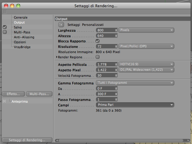

Ciao a tutti,
sto utilizzando Vray per realizzare un video di un esterno di 12 sec.
Il montatore del video mi chiede di renderizzare la sequenza immagini utilizzato la voce Campi Primi Pari.
Io dalla finestra settaggi di Rendering di Cinema nella sezione output ho inpostato come richiesto.
Il problema è che quando lancio render cinema va in Crash.
Ora non so se ho errato attivare, magari bisogna attivarlo da un'altra parte visto che si utilizza il motore di resa di VRay.
Qualcuno mi sa dare qualche consiglio?
Dimenticavo utilizzo Cinema 4D R11.5 e Vray 1.2.5.1
Schermata 2011-01-17 a 14.17.49.png (84.95 KiB) Visto 1016 volte

no no e' corretto, al dila' della follia dei campi, anche noi in alcune cose ci chiedono i campi, ma in teoria non si dovrebbero piu usare perche' sono distruttivi, pero' vedi se vray te lo vede, lancia il rendering e prova a vedere se tutto e' corretto..
Nella 11.5 ho notato un macello se usando AR non di disattivi la visione del prepass, tra un campo e l'altro si vede la GI!!!! e' assurdo..
Ora, tra un campo e l'altro ci deve essere pulito, quindi fai una prova :)

il problema è che se attivato VRay va in Crash!, ho già girato la richiesta a Stefan (produttore di VRay) assime al modello completo per fare i test.
Penso proprio che qui ci sia un bel Bug!...
Ora il grosso del lavoro è far capire al montatore del video che non serve fare i campi Primi Pari.
