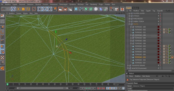

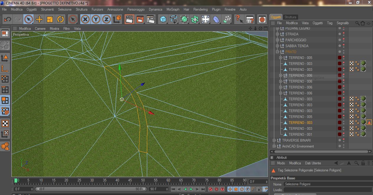

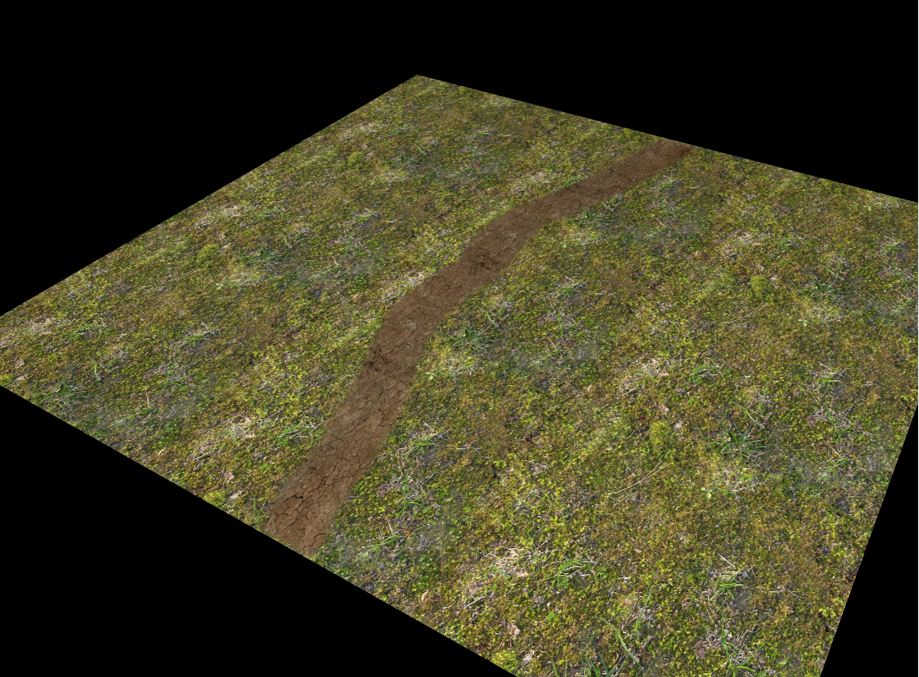

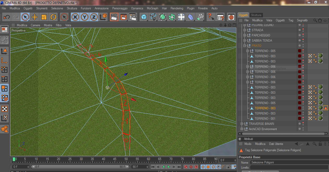

ciao a tutti!
da un poligono che è il mio terreno, ho individuato quello che dovrebbe essere un percorso attraverso il tag "setta selezione" e al quale vorrei applicare una diversa texture; ma è possibile applicare la texture in modo che questa segua l'andamento non rettilineo della selezione?
vi posto 2 immagini x capirci meglio.
grazie

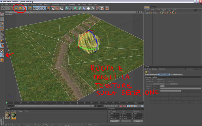

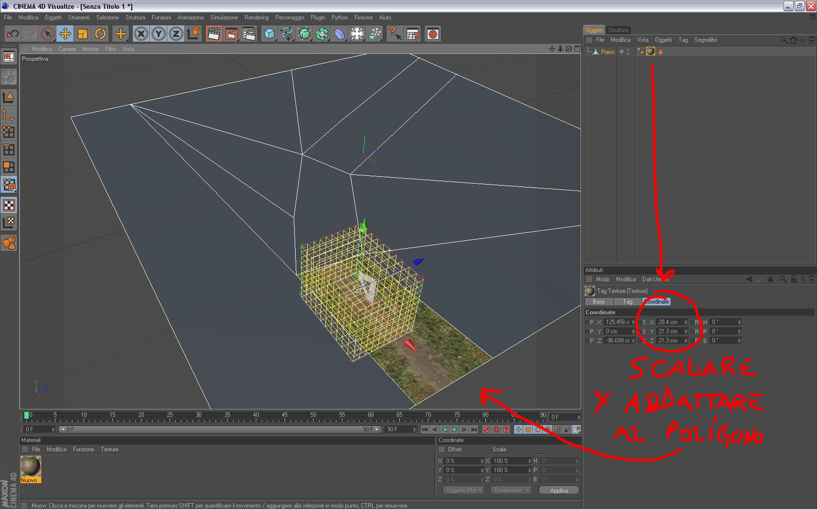

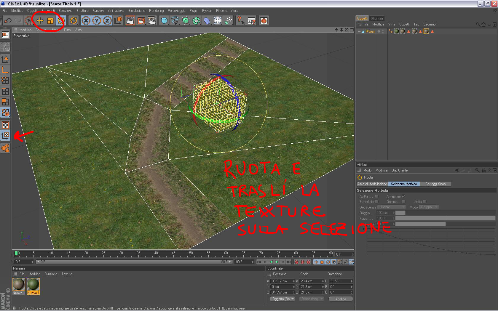

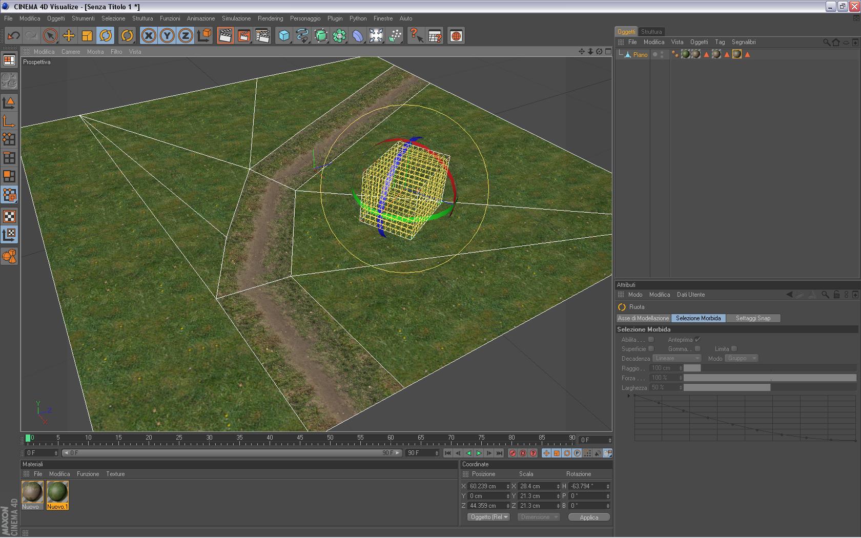

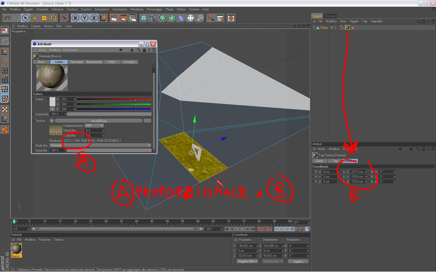

Io personalmente faccio così (usando il tuo esempio):
A)Seleziono i poligoni 0 e 1 trascino il materiale, metto la proiezione cubica (con i valori X,Y,Z proporzionale alla texture), e con lo strumento "Asse Texture" e "Ruota" attivati, ruoto la texture sui poligoni selezionati.
B)Seleziono poligono 2 e faccio la stessa cosa che ho descritto sopra cercanro di far combaciare la texture (poligono 0-1 al poligono 2).
E così via fino alla fine del percorso.
Più è "curvo" il percorso più suddiviso la "curva".
Più facile a fare che a dire, ti allego delle immagini.
Sicuramente con bodypaint si fa prima (e meglio) ma non lo so usare.
Ti saluto
