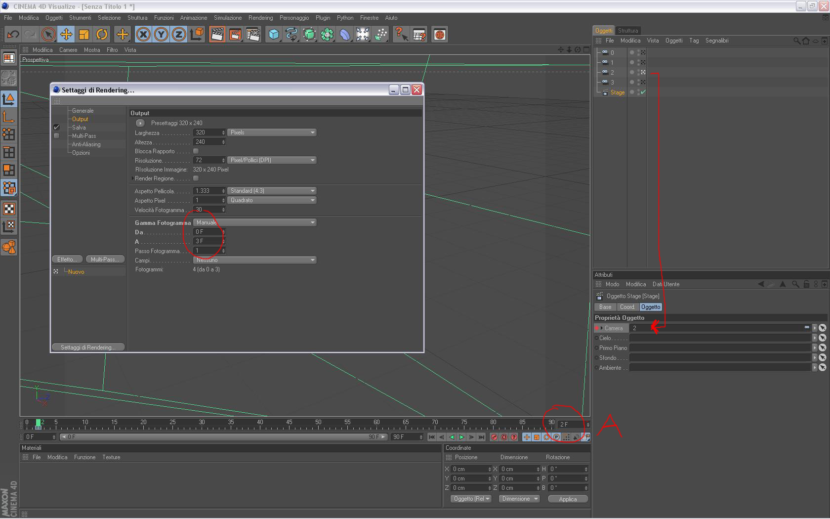

Oppure se non vuoi (o non puoi causa dimensione file) fare "n" coppia del file per realizzare "n" renders, puoi all'interno del tuo file usare lo strumento "Stage" (Oggetti>Scena>Stage).
Apprendo Cinema ti ritrovi sul frame 0 (lo vedi dove ti ho scritto la lettera A)
Crea "n" camere, e aggiunge lo strumento Stage alla tua scena.
Ora trascini le camere una ad una nello spazio "camere" del Stage seguendo questo:
Frame 0 > camera 0 > aggiungi Keyframe (palino rosso)
Frame 1 > camera 1 > aggiungi Keyframe (palino rosso)
Frame 2 > camera 2 > aggiungi Keyframe (palino rosso)
e così via....
Sui settaggi di rendering>Output inserisci:
da=0
a=il numero di camere che hai impostato
Sempre sui settaggi di rendering>Salva, inserisci il nome ed il percorso di salvataggio dei renders.
Alla fine troverai i renders salvati con il numero progressivo (nome_0001, nome_0002, nome_0003 ......)
Ti saluto.
