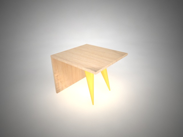

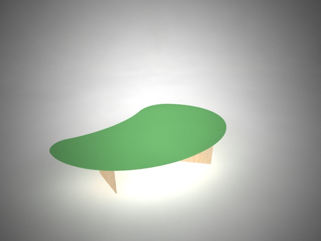

Buongiorno a tutti... ho un problema con dei rendering per dei tavoli. Ho seguito un tutorial scaricato dal sito. Ho impostato un set con angoli arrotondati in modo da non creare tagli sullo sfondo. Al centro posiziono i miei oggetti e ho messo due luci area, una a destra e una a sinistra leggermente inclinate verso l'oggetto con proiezione delle ombre. In orizzontale sopra il set un'altra luce area che mi da una luce diffusa. Il materiale del set è bianco semplice senza nessuna riflessione.
Le immagini che mi escono pero fanno a dir poco schifo!!!!
Avete qualche suggerimento particolare???
Aiuto!?!?!

ad occhio sembrano:
o luci troppo potenti
o assenza di ombra
o materiali con luminanza attiva

scusami, potresti indicarmi il motore che hai utilizzato?
inoltre, sembra non ci siano ombre (anche se dici di averle messe), inoltre secondo me cè una luce tra il pavimento e l'oggetto, si nota una bruciatura al di sotto degli oggetti.
prova a verificare.
ciao e buon lavoro

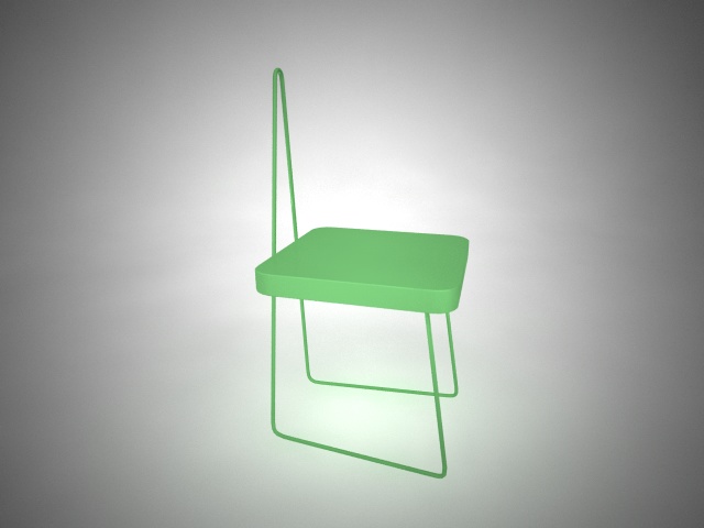

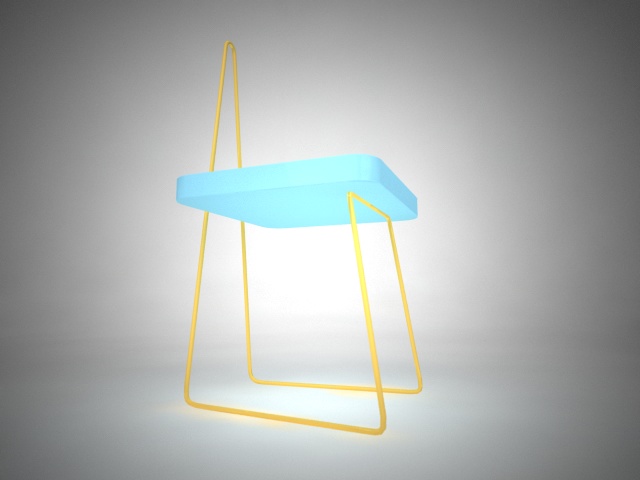

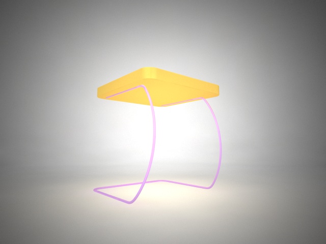

non ci sono luci tra il pavimento e l'oggetto e i materiali non hanno acceso la luminosity.
Il motore di rendering è Vray 1.2.
Adesso sto facendo altra prove con un nuovo set e ho provato al contrario di prima a ridurre a 65 la brillantezza nel diffuse color.
Sembra meglio. a breve posto ancora qualche immagine ...

hai spuntato no decay nelle luci area... non va bene perche qualsiasi luce in natura ha il decay cioè la decadenza
