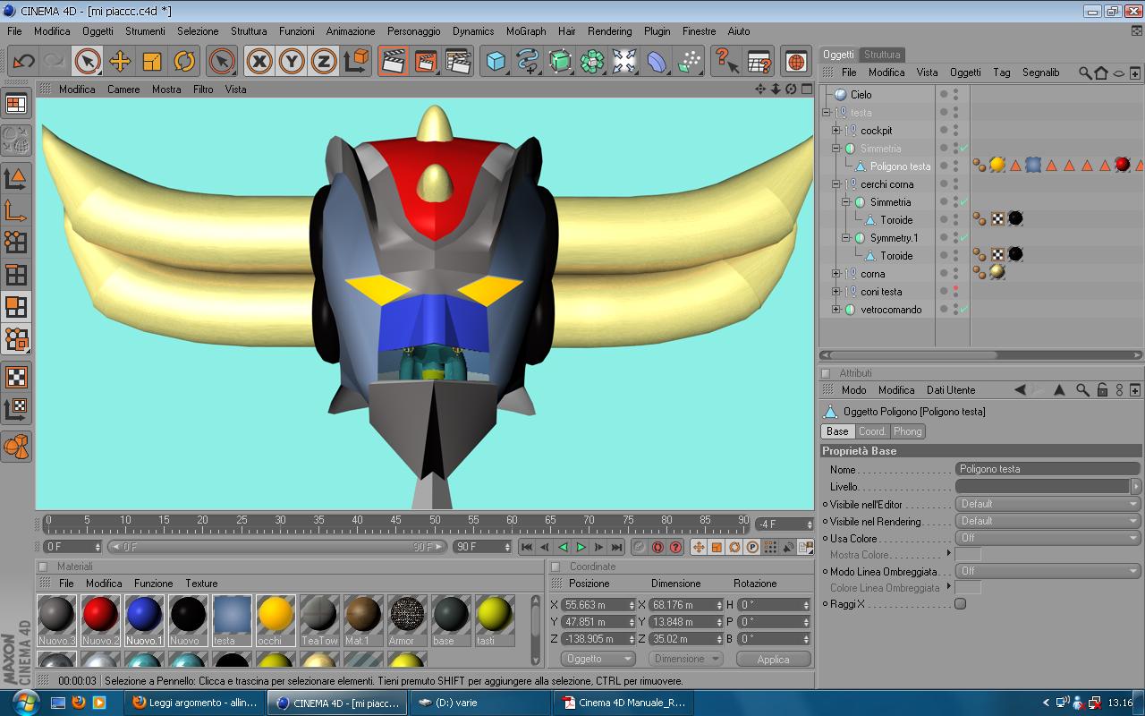

Salve ragazzi. Ho provato a seguire i vostri consigli ma con scarsi risultati. Allego un immagine del chiamiamolo lavoro che sto facendo.
Non riesco proprio ad eliminare quei triangoli che si formano sulla testa.....
Non deridetemi troppo.....
sono 10 gg che ci provo......
pero' e' una grande soddisfazione.....
Spero di migliorare.

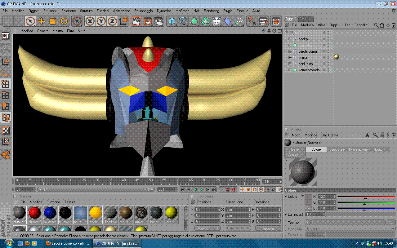

Un altro dubbio mi assale......
e' possibile colorare una singola faccia in modo diverso dal poligono di appartenenza??
cioe' se do il materiale alla testa(esempio metallo blu) , come faccio a colorare solo gli occhi di giallo??
Se non si puo fare , mi sa che il procedimento che ho usato fino ad ora non va bene!!!!
Messaggi: 10604
Re: allineamento poligoni
spe ma quelli li vedi non perche' sono storti i poligoni, ma perche' stai guardando la reale maglia poligonale dell'oggetto. Alla base di tutto sull'oggetto poligonale ci deve essere il TAG PHONG, quello fatto da 2 palline,che permette la lisciatura di superificie dell'oggetto che stai modellando, per questo vedi tutte le sfaccettature.
Una volta messo il tag phong, potresti dover allineare le normali...
Per la seconda domanda si, si puo' fare, fai una ricerca nel forum cercando la parola "materiali su selezioni" o qualcosa di simile, e' un argomento base della 3D...

grifon74
Messaggi: 7
Iscritto il: lun feb 07, 2011 6:37 pm
Messaggio da grifon74 »
Grazie mille masterzone....
Per i colori ho capito il funzionamento.......
Il problema era che se il poligono era sotto una simmetria, il materiale veniva sempre assegnato a quest'ultima.
Ho tolto il poligono dalla simetria, assegnato il materiale alle varie faccie e alla fine messo sotto simmetria.
Ci devo lavorare ancora un po sui colori ma si vede gia qualcosa..........

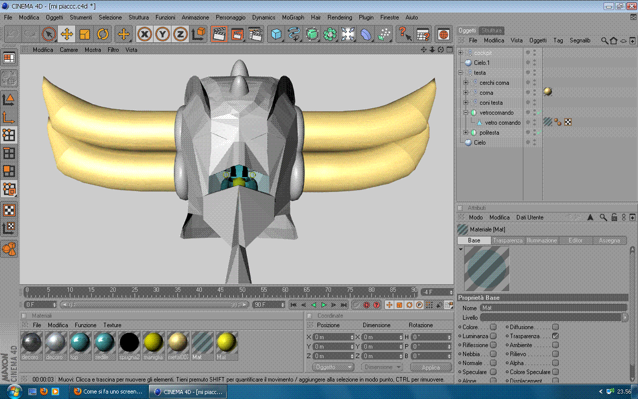

grifon74
Messaggi: 7
Ormai, appenaposso , vado a provare le modifiche che mi suggerite......
Ogni volta e' una buona miglioria......
L'appetito vien mangiando..
troppo bello
Spero di riuscire a finire la testa per domenica e poi avanti il resto.
Scusate lo sfogo ma sono troppo emozionato.....
