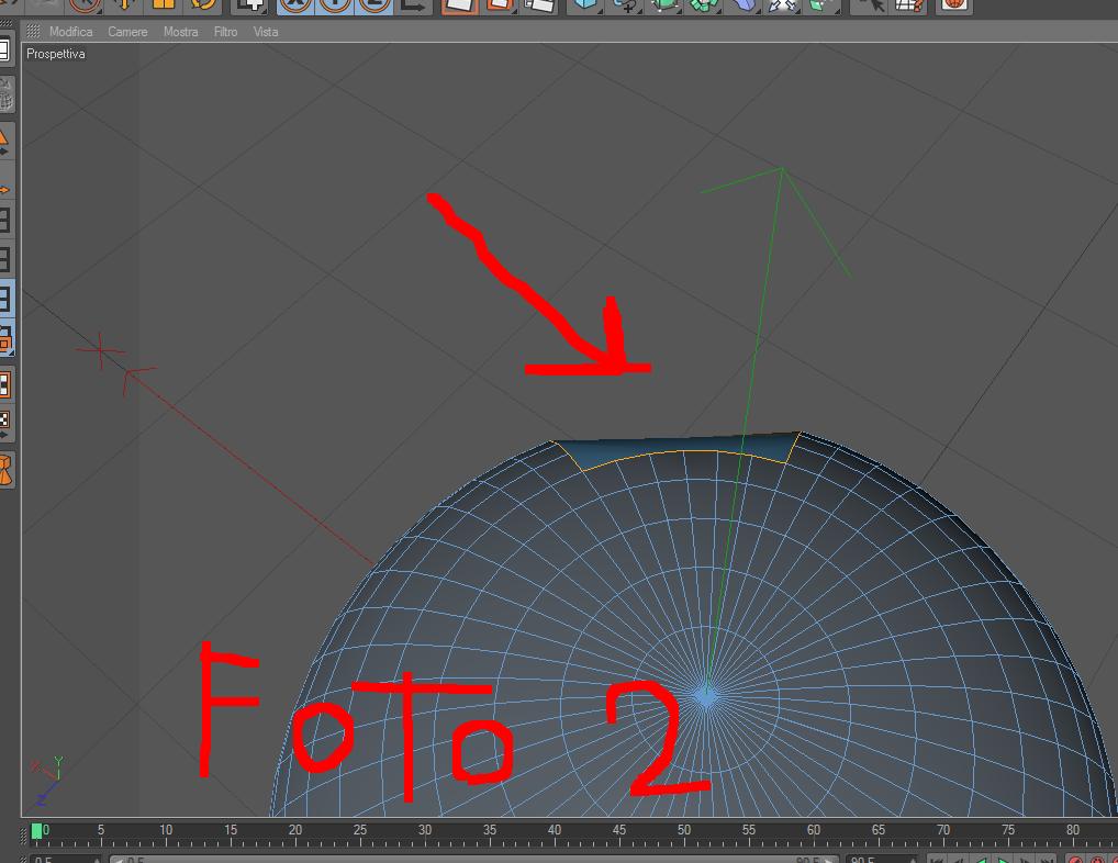

Sto facendo un progetto molto interessante.
Ma non ve lo mostro altrimenti è un casino ,e faccio degli esempi su oggetti semplici.
Ho creato una sfera.
ho selezionato un area di questa sfera e l ho cancellata.
ecco la situazione .vedi nella foto 1
il mio obbiettivo è quello di ricostruire la superficie che ho cancellato
e lo strumento più adatto a questo mi sembra che è lo strumento crea poligoni
quinidi ho creato il poligono nella zona mancante seguento tutti i punti della sfera.
ma il risultato è questo
vedi foto 2
la foto è dell alto ,per farvi vedere che non ha preso laa stessa curva...
adesso voi dite di curvarlo un po ,e di dargli dei segmenti per farlo tornare come prima..
ma sarebbe un lavoraccio sopratutto su pezzi più grandi e il risultato non è granchè.
domanda : non esiste un modo veloce per rigenerare la superficie tagliata ?
per me è troppo importante questo topic raga.
grazie

No, non esiste.

puoi usare il comando "chiudi foro poligono" ma ti velocizza la funzione "crea poligono", quindi non so se è cio che cerchi.
piuttosto, non capisco perchè tu debba cancellare una faccia per poi ricrearla e poi risuddividerla...ma comunque rispetto la tua scelta di non farci vedere niente.
Purtroppo però, cosi è piu difficile aiutarti.
ciao e buon lavoro

hai provato ad utilizzare il comando "scindi" ? se vuoi ricostruire quella parte, basta che la scindi (prima di cancellarla) e cinema4d ti crea quella parte li, in un oggetto separato.
dopo, se vuoi, puoi cancellarla dal primo oggetto. il risultato è che hai due oggetti che formano una sfera, ma uno è il complementare dell'altro.
spero di avere capito...

e provare a duplicare la tua sfera in modo che in modalità punti riesci a crearti esattamente i poligoni mancanti ?
mi sembra il modo piu' logico per ricostruirla....
PS: dai facci vedere il progetto interessante!

ciao renxo ...allora io ho dovuto cancellare una parte della superficie perchè l ho estruso e volevo che una metà dell estrusione ritornasse come era prima .
quindi ho cancellato l estrusione e l ho ricostruito con crea poligoni.
purtroppo avevo sbagliato dall inizio infatti dovevo estrudere solo la zona che mi interessava..però è una cosa che capità quando cerchi di trovare un design perfetto per il tuo modello , insomma riprovi e riprovi , cancelli di qua e di la e quinidi questa funzione di ripristinare la superficie è indispensabile per me tutto qua
ho provato lo strumento chiudi foro poligono ..ma mi da lo stesso effetto del crea poligono.
no arcnello non ce niente di interessante ..è un ogetto qualunque ..per quello che lo dovro usare è interessante...non ce niente di interessante ..senno ve l avrei fatto vedere...
si renxo mi sembra che la soluzione idea sia copiare la zona affianco scinderla e poi adattarla li sopra..questa mi sembra l unica soluzione...
non ho capito come hai fatto te in che senso riesci a creatti i punti esatti del poligono ?
come fai a crearteli , se quando vai a duplicare la sfera anche l altra avra alla stessa posizione il suo buco ..
io ho risolto in questo modo prendendo spunto un po da voi
ho duplicato la sfera
l ho ruotata in modo che la sua superficie piena ha coperto i poligoni che erano cancelli
poi ho fatto connetti ,
ne ha creata una nuova di sfera completamente intera senza buchi
e poi ho cancellato
le altre due sfere
questa mi sembra una buona soluzione ma ..l unico problemino che c'è è che
i lati della sfera duplicata non combaciano con i lati della prima sfera così si creano
dei doppi lati e punti
come vedete nell immagine sotto
e altro problema poi che quando gli assegno la texture si vede l area incollata sopra la parte mancante...
