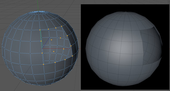

tato2081
Messaggi: 116
Iscritto il: ven mar 18, 2005 12:30 pm
Località: Latina
Re: Ricostruzione di un area di un oggetto.
Messaggio da tato2081 »
Forse arrivo tardi, ma leggendo la tua domanda mi è venuto in mente questo...
La tua sfera aveva una certa suddivisione...
Ogni suddivisione crea si un poligono...ma ogni poligono ha 4 vertici (punti)...
Quando elimini un poligono non elimini i suoi vertici..
è sufficiente selezionare la modalità punti e ricostruirti i poligoni uno per uno... :arrow:
Luca
Mac Pro 2x2.8 GHz Quad-Core Intel Xeon - 20 GB 800 MHz DDR2 FB-DIMM - ATI Radeon HD 4870 512MB - 4x1TB WD BC - Apple Led Cinema Display 24" - Genelec 6010A
marco.rapi
Messaggi: 49
Iscritto il: sab feb 12, 2011 10:26 am
Messaggio da marco.rapi »
tato2081 ha scritto:Forse arrivo tardi, ma leggendo la tua domanda mi è venuto in mente questo...
Luca
Grandiosoooooooooooooo !
