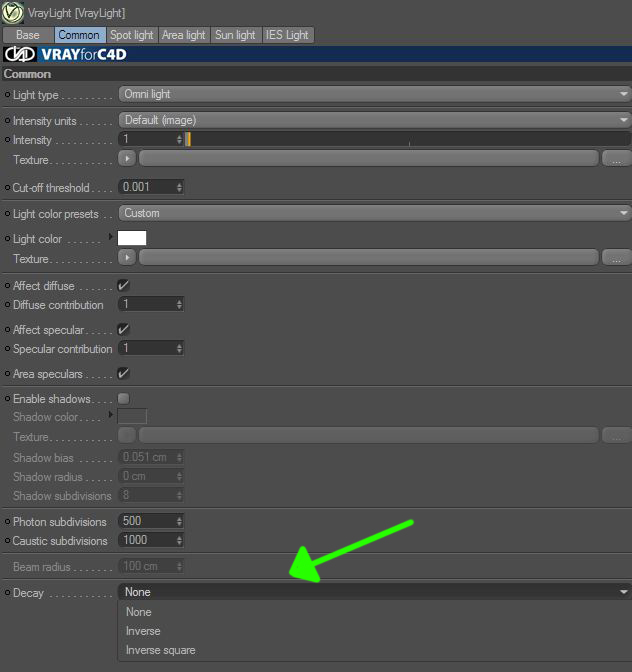

Ciao a tutti,
è da una vita che non bazzico più da queste parti, come state?
Domandina da neofita di Vray: come si attiva la decadenza lineare di una luce omni con il tag Vray (ammesso che si possa fare)?
Ho provato a usare il link "cerca" ma non ho trovato nulla :-(
Ciao e grazie in anticipo.
Luca R
Messaggi: 4888
Re: Decadenza Luci
Messaggio da nexzac »
Ciao Luca :)
non esiste la decadenza lineare in vray ;) c'è solo inversa e quadrata inversa :)
anche xchè le manigliette delle luci (la decadenza in editor) non funziona con vray....la decadenza in genere x esempio in un area è data dalla dimensione della luce...

nello spot dovrebbe funzionare

xó così mi cade un mito: nella realtà la luce decade sempre, e se voglio usare una luce omni con Vray questa mi butterà luce ovunque e x tutta la scena... esiste un sistema x ovviare alla cosa?
Grazie ancora.
Luca
Messaggi: 4888
Re: Decadenza Luci
beh che la luce decade si...solo da quello che so non è la lineare la decadenza corretta x la "fisicità" della luce, da quel che ho sempre saputo è quella inversa...tant'è che vray ce l'ha solo inversa....ora nn ricordo quale calcolo c'è da fare in merito, sta di fatto che se la metti (cn decadenza attiva) non illumina dappertutto senza freni ma ha un suo limite, dico io, probabilmente in relazione all'intensità...
