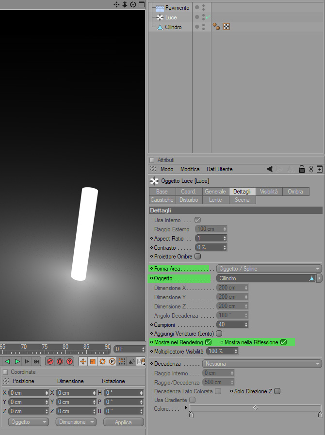

la mia intenzione non è assolutamente volermi complicare la vita. capisco che si possa aggirare l'ostacolo in molti modi, ma volevo capire come poteva funzionare la luce area applicata ad un oggetto. metti che un giorno abbia bisogno di creare una insegna luminosa a neon, meglio sapere come si fa....giusto?. :)

pierluigi ha scritto:.....ma volevo capire come poteva funzionare la luce area applicata ad un oggetto. metti che un giorno abbia bisogno di creare una insegna luminosa a neon, meglio sapere come si fa....giusto?. :)
Premetto che non ho scaricato i files che ti hanno inviato gli altri, però se vuoi puoi seguire questo metodo:
- aggiungi la tua luce Area con Ombre Area alla scena;
- aggiungi il tuo cilindro e rendilo modificabile (tasto C);
- negli Attributi della Luce, sotto Dettagli cambia Forma Area in Oggetto/Spline;
- in Oggetto trascina il tuo cilindro;
- infine spunta Mostra nel Rendering se vuoi che ti si veda il cilindro illuminato.
