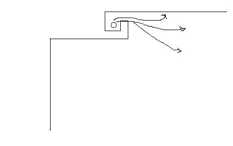

io vorrei realizzare una cosa tipo questa e vedere che la luce del neon si irradi sul soffitto

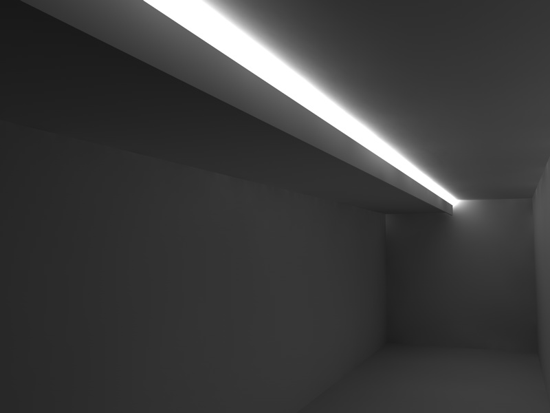

ho dato un materiale con luminanza al cilindro, dovrebbe essere l'effetto che cerchi
con una prova veloce è uscito questo
ti allego anche il file
ciao___

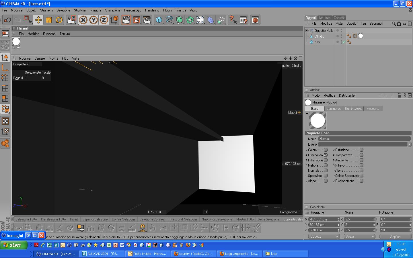

sarà il mio "cinema r10" che ha qualosa, perchè se lancio un render del tuo file, esce questo.... :( :(
polafa
Messaggi: 13
Iscritto il: sab mag 17, 2008 2:07 pm
Re: luce area applicata all'oggetto.
Messaggio da polafa »
pierluigi ha scritto:sarà il mio "cinema r10" che ha qualosa, perchè se lancio un render del tuo file, esce questo.... :( :(
Guardando l'immagine che hai postato non hai lanciato il render!
