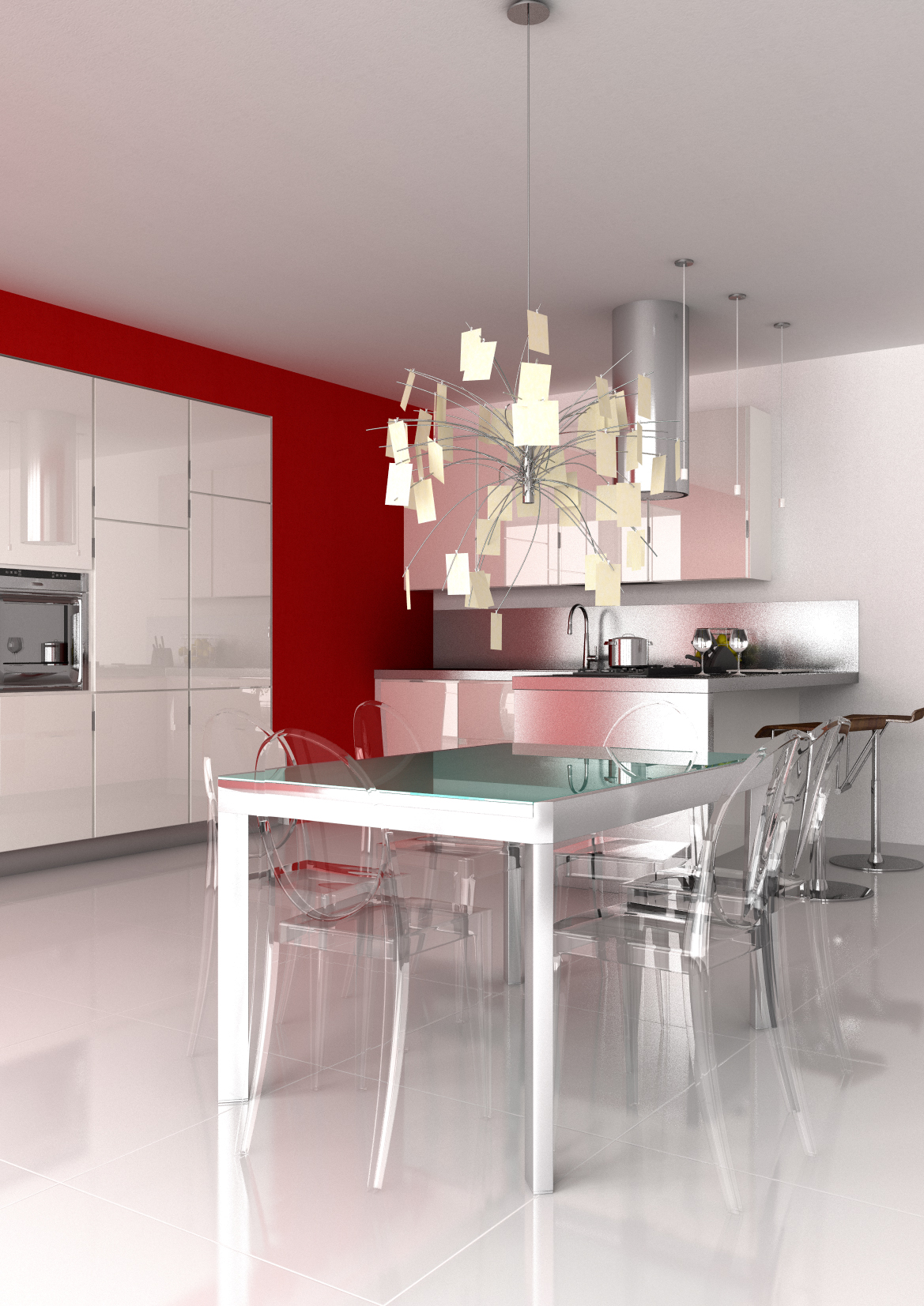

lavoretto di relax, critiche e consigli?

Il lavoro non è male, però secondo me l'illuminazione và pompata un po. Per i materiali mi garbano quasi tutti tranne quel "?legno?" sulla dx.
Ettore.
hitgracci
Messaggi: 546
Re: lavoretto di relax, critiche e consigli?
Messaggio da hitgracci »
il legno fa proprio schifo :)
sono daccordo che và pompata l'illuminazione ma come? Se alzo i bianchi dal color mapping mi brucia il bordo della cornice sulla dx..
provo ad alzare fino a 0.9/1 e abbasso la luce dietro la camera e poi riposto.
Aspetto altri suggerimenti e poi riposto

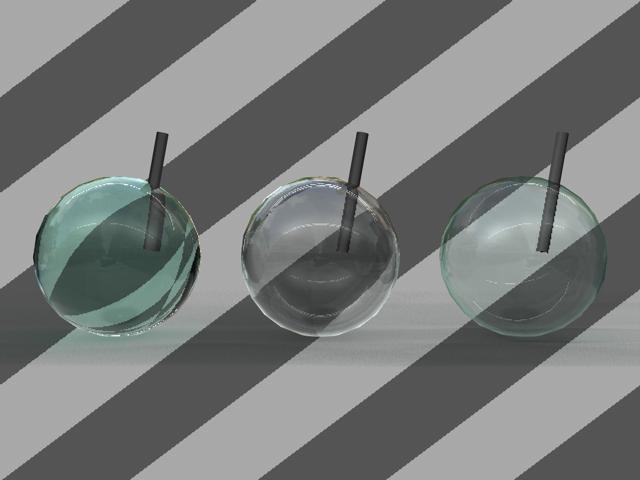

per la sfera credo di avere una teoria verosimile.
la sfera che usi non ha lo spessore della lastra, quindi quando appichi il materiale viene vista come una sfera piena, con le grandi deformazioni introdotte dalla rifrazione che ne conseguono. la soluzione per un render più realistico
1. porti IOR a 1 e elabori uno shader adeguato al livello di dettaglio, che simula il simulabile
oppure
2. inserisci una seconda sfera per lo spessore [occhio alle normali] a unisci il tutto in un unico oggetto.
l'immagine [in AR3] sotto fa vedere l'effetto [da sx] sfera piena, guscio, bolla
ciaociao,
Ros

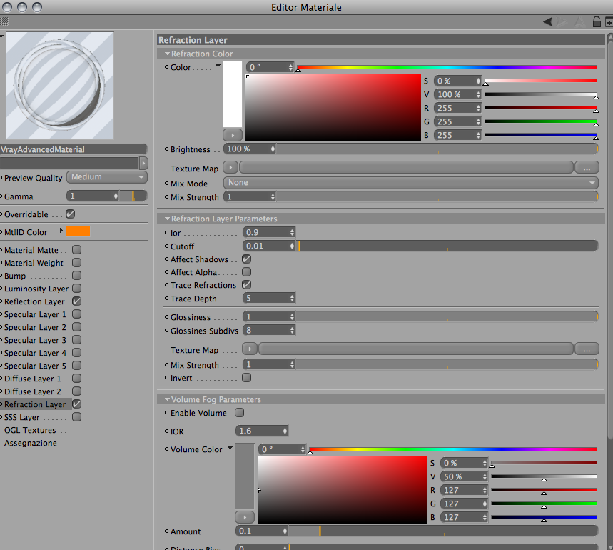

perchè nn volevo mettere una mia immagine nel tuo post....ti allego il link e l'immagine dello IOR a 0.9
http://www.c4dzone.com/it/forum/downloa ... &mode=view

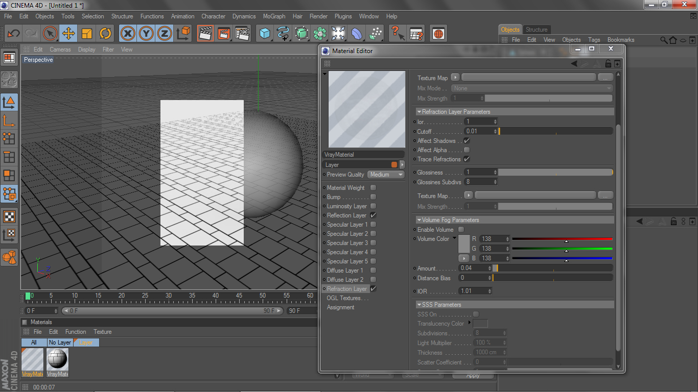

allego uno screen dei miei parametri, ripeto..non posso scendere sotto il valore 1!!!
dipenderà dalla versione di vray (1.082)?
