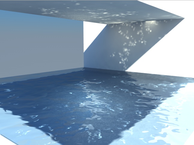

ho appena postato un'immagine con luce infinita come dici tu...che consigli mi dai?
rufus
Messaggi: 198
Iscritto il: mar lug 08, 2008 10:18 pm
Re: materiale Acqua VRay degno di quel nome...
Messaggio da rufus »
che versione hai di vray?
ti posto un esempio da me realizzato con la 1.1..con la 1.2 non ho ancora testato le caustiche
eventualmente ti giro un esempio veloce

@rufus; hai ottenuto questo risultato con il materiale acuqa scaricato da questo sito?
Potresti postare i settaggi ?
Per me questo risultato è perfetto...

fabio81 ha scritto:@rufus; hai ottenuto questo risultato con il materiale acuqa scaricato da questo sito?
QUOTO COMPLIMENTI!!!

rufus ha scritto:che versione hai di vray?
ho la 1.1...se fossi così gentile come dici da girarmi un file...così capisco dove sbaglio
GRAZIE MILLE!!!
e veramente complimenti!!! è la migliore acqua che io abbia mai visto!!!
