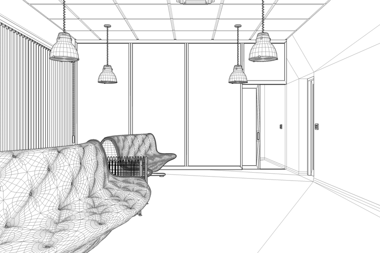

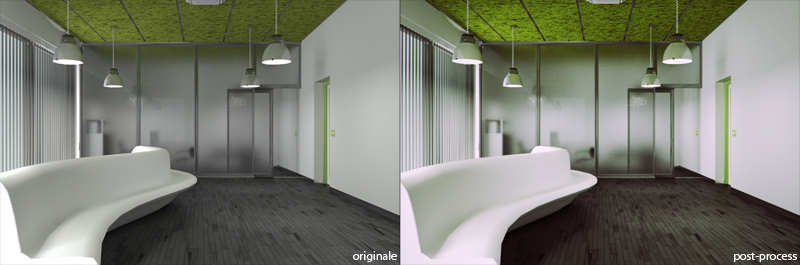

ciao a tutti,
rieccomi con il wip lasciato a metà.
ho fatto alcune correzioni a livello di impostazione, nel senso che mi sono reso conto che come locale ad uffici non ha molto senso mentre come saletta/passaggio rende un po' meglio. in più sarà un'immagine doppia, nel senso che si vedrà una specie di "prima/dopo" la cui prima immagine è quella a cui sto lavorando al momento e la seconda a sorpresa [lo svelerò più avanti].
ho fatto le modifiche che mi avevate -giustamente- suggerito e sono arrivato ad una situazione di compromesso che mi va abbastanza bene, in più le altre modifiche principali per il momento sono la riconversione di tutto il sistema illuminotecnico/materiali al LWF e la modifica all'arredo, con il volume centrale occupato da divano, portariviste, e ammeniccoli vari [ancora in fase di modellazione, portate pazienza]. ho fatto anche un paio di prove di postprocessing di cui vi posto il risultato che mi soddisfa di più.
vedrò di concludere più in fretta che posso perché non mi interessa più molto approfondire questa scena, ma, dopotutto, neanche voglio buttarla via.
[ce n'è da rimettersi al passo!]
l'ultimo wire [ce ne manca ancora di roba! :( ]
'na robina un po' più grande...

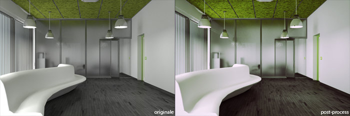

prova postprocessing

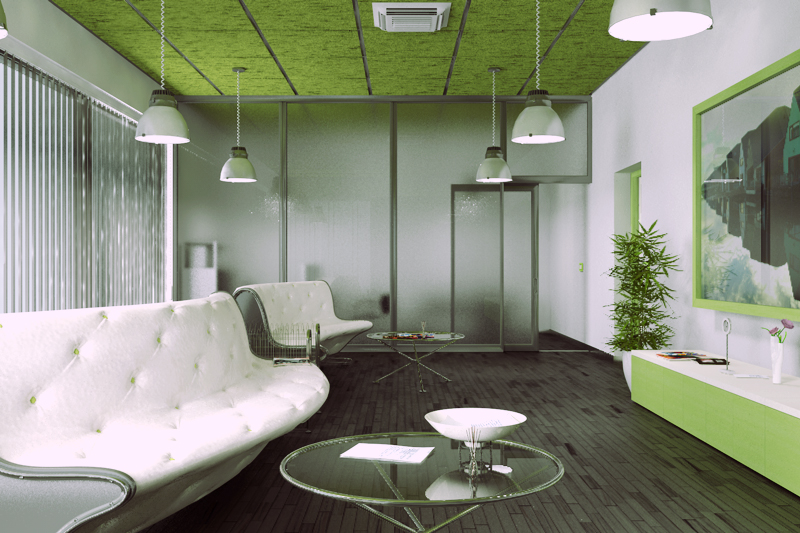

ciao a tutti,

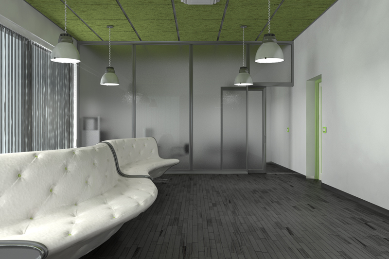

brevissimo up calcolato in IR con tuti i parametri bassi/AA_Geometry, la camera è stata un po' arretrata.
a me sembra ancora un po' spoglia: voi che ne dite?
crediti: mobilio e suppellettili dall'archivio [tranne il portariviste], la pianta ce l'ho messa perché è un grande classico :) , la foto sulla parete è di Giacomo Minelli.
render nudo e crudo
render nudo e crudo

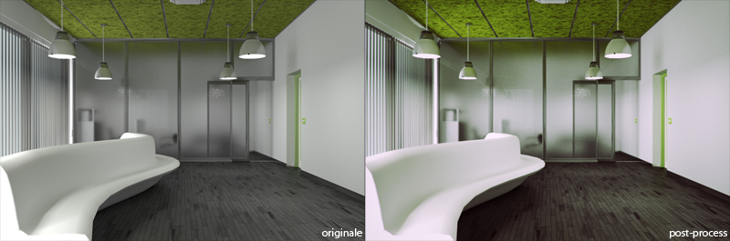

solito postprocess
solito postprocess
ciaociao,
Ros

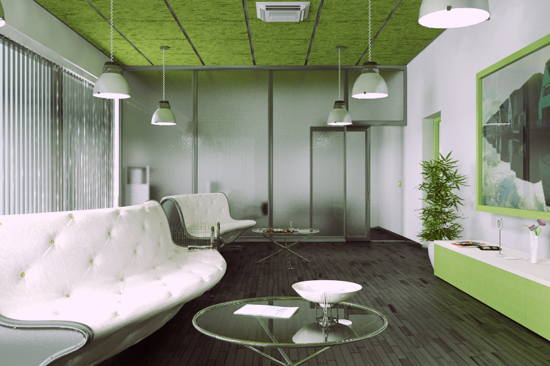

ciao a tutti,

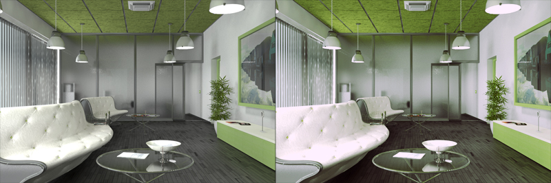

ultimo brevissimo up, calcolato come sopra.
per quello che doveva fare 'st'immagine, secondo me, è a posto così.
Critiche e commenti sono i benvenuti [tanto finché non finisco il gemello non lancio il finale, quindi c'è tempo...]
ora iniziamo a divertirci! e per citare il buon vecchio Ben Grimm: « È tempo di distruzione! »

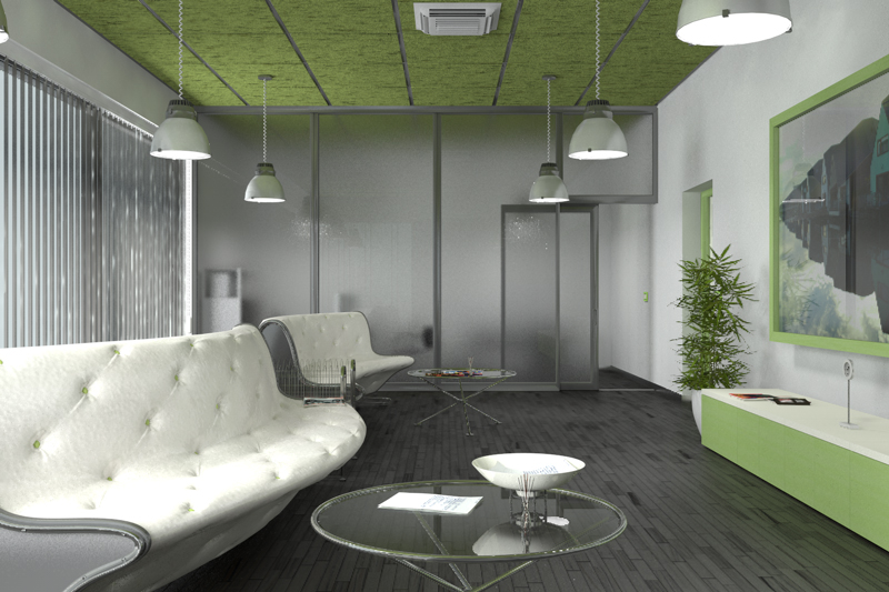

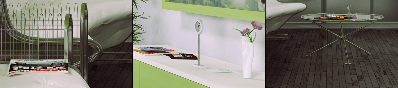

crediti: il vaso a dx è il "Missed Tree" del sempre ottimo Thetruster.
piccolissime modifiche...

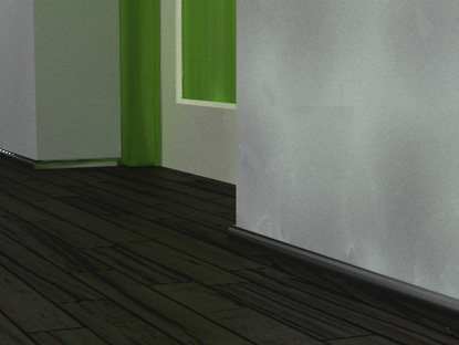

ingrandimenti
ingrandimenti
ciaociao,
Ros

mi piace molto.BRAVO!!!!!!!
morph
Messaggi: 2000
Re: interno moderno [AR3]
Messaggio da morph »
bravissimo, mi piace.
puoi dirci come hai illuminato?
l'unica cosa che mi convince poso è la grandezza delle doghe del pavimento...mi sembrano troppo piccole, ma sicuramente è un mio errore di valutazione. :)
