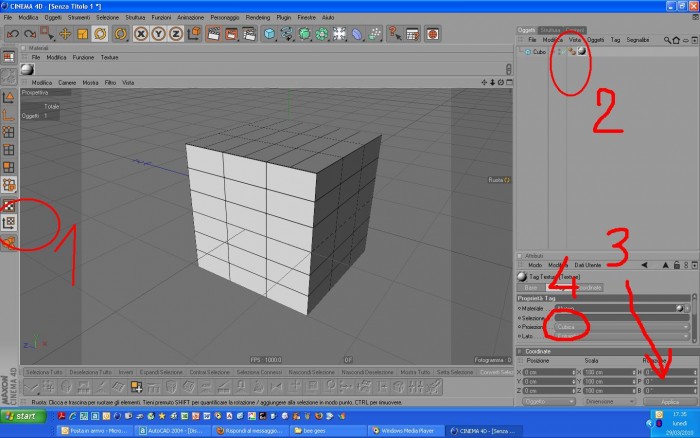

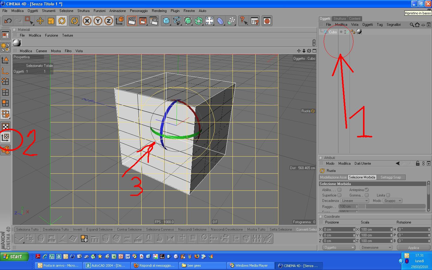

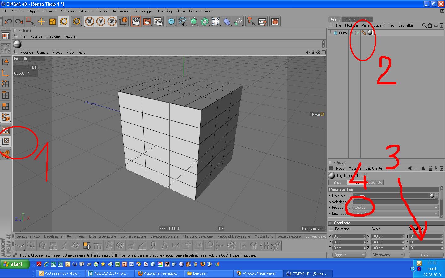

l'effetto bombatura del vetro dovrebbe essere solo data o dal canale rilievo presumo. non vedo altri motivi. prova a vedere se nel materiale vetro è attivo il canale rilevo.
poi per quanto riguarda le texture si possono ruotare ovviamente. io modellando in autocad de per esempio devo creare una copertura in travi di legno mi creo 2 layer diversi per le due falde. ad una darò una texture con una certa inclinazione per simulare la vena del legno che segue la lunghezza de trave e l'altra falda, con la stessa inclinazion, ma con il segno - (meno).
ti allego i due modi che conosco: con la prima oriento la texture inclinandola con il cursore e la seconda immettendo i parametri a tastiera.

aaah ma ok :D :) :D ora ho capit... non trovavo quel tastiiinoo!!
cmq io importo da archicad in .3ds
