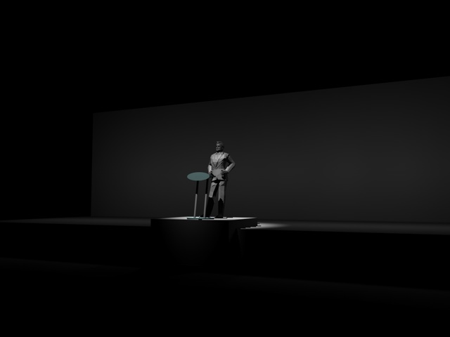

Così, più o meno, veniva anche a me, ma il palco risulta troppo in ombra...
Il cliente deve anche vedere cosa gli stiamo vendendo :?

non è qualcosa, è tutto il palco
vedi l'ultima immagine che ho postato nella pagina precedente?
Ecco, più o meno è quello (anche se fa schifo, è da sistemare), palco in vista, magari uno spot sul relatore, e la platea in ombra, ma cmq percepibile...
Le mie prime due immagini erano invece i miei "erroir": o tutto be illuminato, ma platea e palco non differenziati, o solo spot sul palco, con effetto illuminazione insufficiente

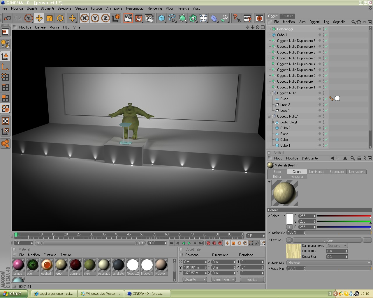

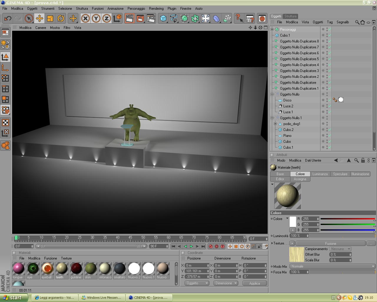

ciao manu, mi sono divertito un po' (avevo del tempo da perdere) con la tua scena ed è venuto fuori questo
due luci area rettangolari con decadenza lineare che convergono sul relatore, e faretti alla base
vedi se puo' interessarti come sistema

Mi fai capire: hai messo due spot, uno sull'altro? come mai?

manu.dinardo ha scritto: grazie!
ciao manu, è un sistema che simula le IES, postato un po' di tempo fa da master per un lavoro che stavo facendo
praticamente in questo modo hai due luci dove puoi regolarne l'intensità di ciascuna e l'ampiezza dell'angolo sino a quando non ti danno un risultato che ti puo' soddisfare
è un sistema molto semplice che consente di ottenere ottimi risultati :)
