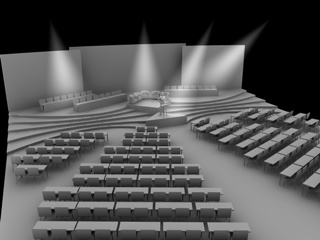

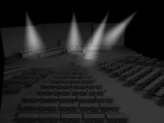

In effeti quello di cui avrei bisogno è proprio un esempio standard...
Intorno non c'è nulla, e questa è la prima diffioltà...
c'è solo il pavimento, su cui andranno le sedute della platea, e la scenografia...
Se inserisco il "cielo" mi viene tutto illuminato, e una vaga idea degli spot direzionati (prima imm)
Se voglio dare più importanza al palco, pur aumentando gli spot, non riesco ad illuminarlo come di deve... (seconda imm)

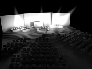

prova ad illuminare con hdri e due aree rettangolari fronte al palco che convergono sul relatore :)
ciao_____

arcnello ha scritto:prova ad illuminare con hdri e due aree rettangolari fronte al palco che convergono sul relatore :)
ciao_____
HDRI l'ho provato, non mi viene molto diverso da cielo, e torniamo alla prima immagine...
le due aree che convergono sul relatore (o cmq sul palco) ora le provo... :)

Eh si, con le luci area mi avvicino al mio scopo... sono solo poi da regolare...
Grazie Arc :love:
