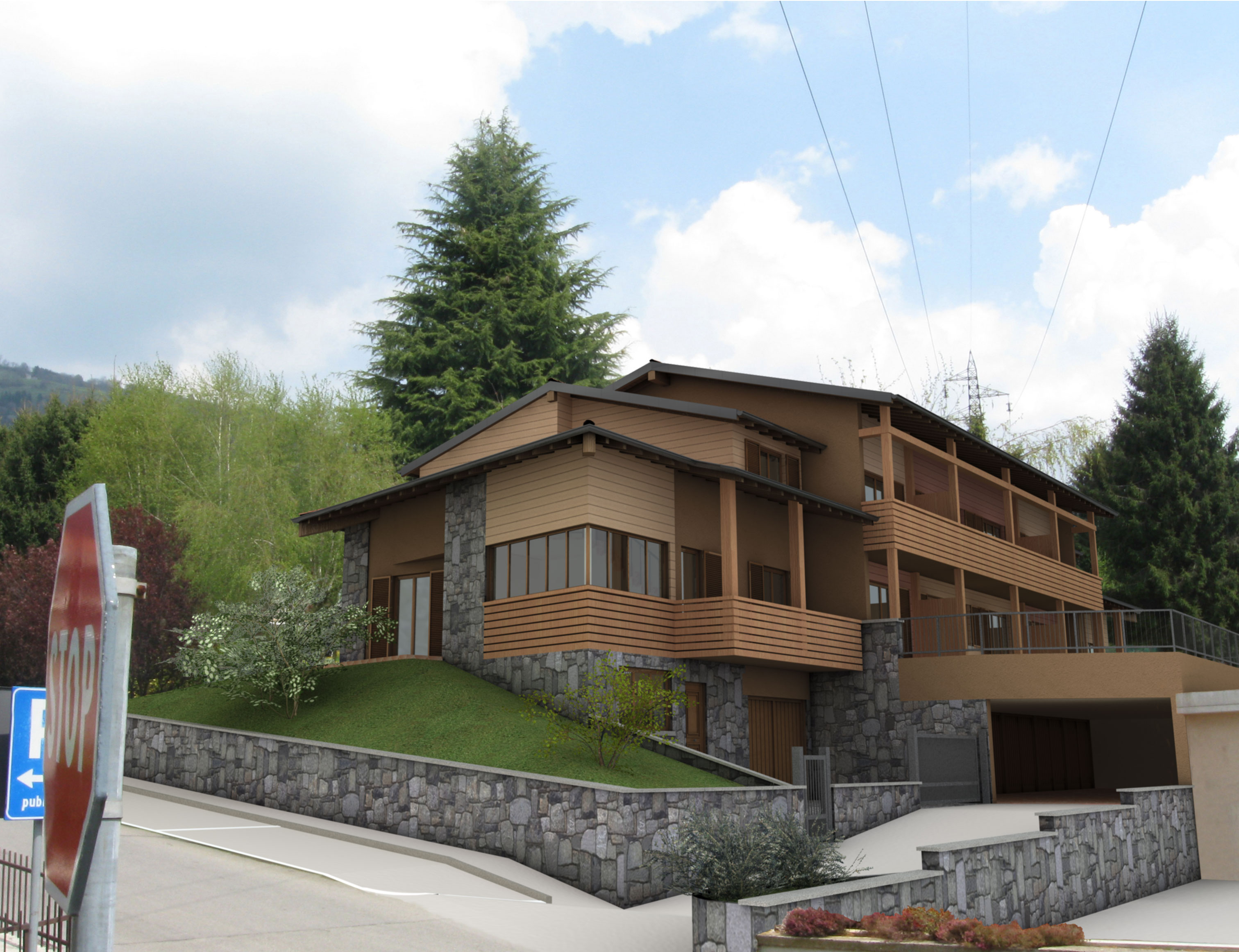

Ciao! Ho provato a rifare la procedura da nuovo e a riconnettere i materiali e stavolta anche nel rendering le texture si sono allineate... :)
Posto l'immagine per consigli vari...
Grazie ancora del tuo aiuto Arcnello, sei sempre gentilissimo! :)
