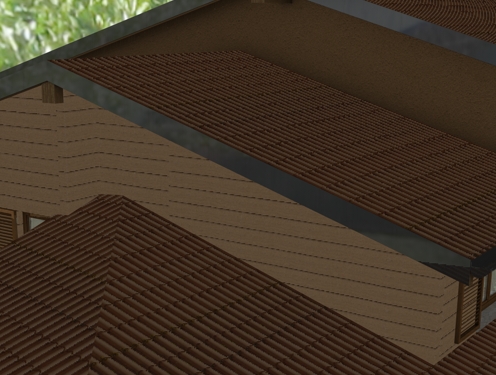

Ciao! Non capisco come mai in C4d mi esca male la mappatura di una parete con degli assi di legno orizzontali...praticamente le righe non combaciano tra di loro, mentre in Allplan erano tutte lineari! :(
Posto l'immagine per capire meglio...cosa devo fare??
Grazieee

ciao nady, se hai esportato da allplan è strano che tu abbia problemi del genere
potresti postare il file, cosi' posso darle un'occhiata :)

Cmq non solo gli assi orizzontali in legno sono sfalsati, ma anche i sassi...li puoi notare bene sull'angolo sinistro della casa...
Spero tanto tu possa aiutarmi...grazie mille!

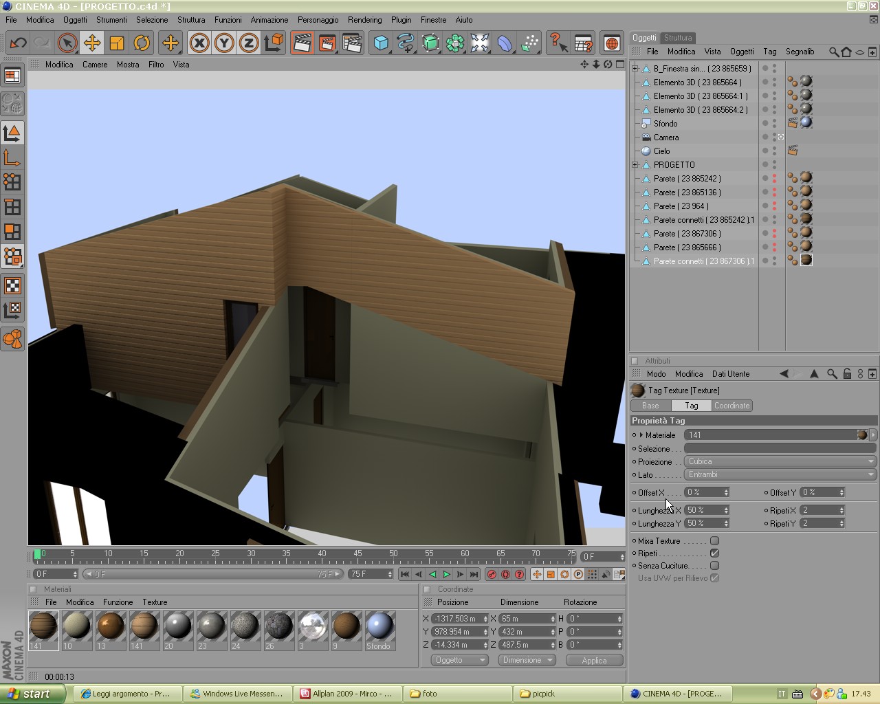

ciao, ho dato un'occhiata veloce ed ho notato che il muro di destra lo hai costruito in 3 blocchi
ho connesso le pareti in questione ed assegnato un nuovo materiale per simulare le assi in lego, mi sembra che funzioni
ti allego anche il file cosi' capisci il procedimento
buon lavoro
ciao____

nady79 ha scritto:Ma come si fà a connettere le pareti? Che procedimento devo fare?
selezioni le pareti e tasto dx (se non ricordo male) CONNETTI
oppure lo trovi anche nel menu' a tendina
ti consiglio comunque di fare direttamente una sola parete con allplan, in questo caso avresti potuto tranquillamente farla, ti saresti tolta dei problemi già a monte
