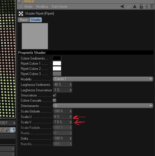

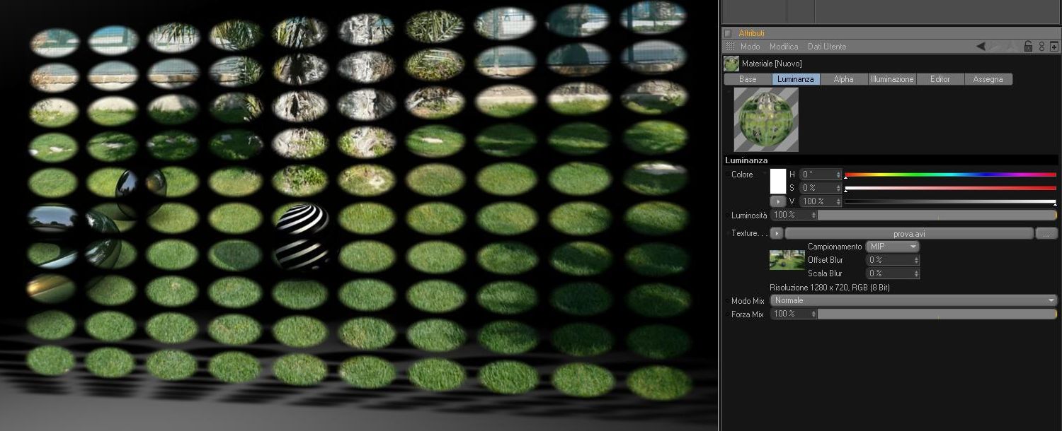

Ciao Manu, tutto dipende dalla risoluzione del video che hai caricato.
Ti allego un esempio.
Immagine 1: ho caricato (nel canale Luminanza) il mio video formato .AVI dove posso vedere la risoluzione 720x576. Un lato del video è 1,25 più grande dell'altro (720/576), oppure 0,80 se faccio la divisione inversa (576/720). Ora conosciamo il rapporto tra i due lati.

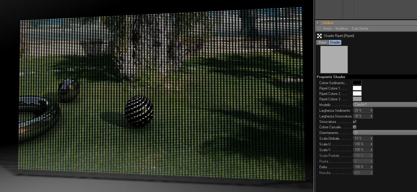

Immagine 2: sul canale Alpha dove ho caricato il shader Ripeti -Cerchi 1 clicco sull'anteprima shader (freccia rossa), in modo da avere la finestra dell'immagine 3

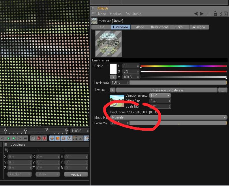

Immagine 3: Ora bisogna inserire dei valori nei campi Scala U e Scala V, tali valori devono rispettare il rapporto (nel mio caso 1,25 o 0,80), infatti 7,5/6=1,25. Cosi facendo i cerchi deformati ritornano ad essere rotondi anche se l'immagine (o video) è rettangolare.
Sono arrivato alle cifre 7,5 e 6 renderizzando a video fino ad avere una cosa decente, ovviamente dipende su quale oggetto è stato inserito il video, nel mio caso un piano verticale delle dimensioni X=720 e Y=576 (rapporto 1,25). Ho dato anche una smanettata sui parametri Larghezza Sedimento e Larghezza Smussatura.
Spero di essere stato utile.

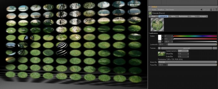

Ho fato la prova con un video 16:9.
Immagine 1: Ho caricato il video con risoluzione 1289x720 (un perfetto 16:9) nel canale luminanza del materiale. Ho creato il canale Alpha con il Shader Ripeti-Cerchi 1. Ho applicato il materiale ad un piano verticale, che per mia comodità, con dimensioni Larghezza 1280m ed Altezza 720m, la mappatura ho lasciata UVW (tanto il piano ha la stessa proporzione del video).
Immagine 2: Come si vede con le proprietà del shader di default i cerchi sono schiacciati e giganti.

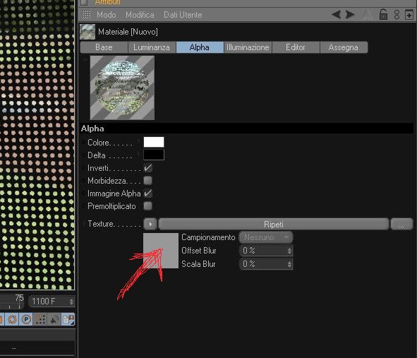

Immagine 3: Ho diminuito le dimensioni dei cerchi (Scala Globale 10%), ma i cerchi sono ancora schiacciati.

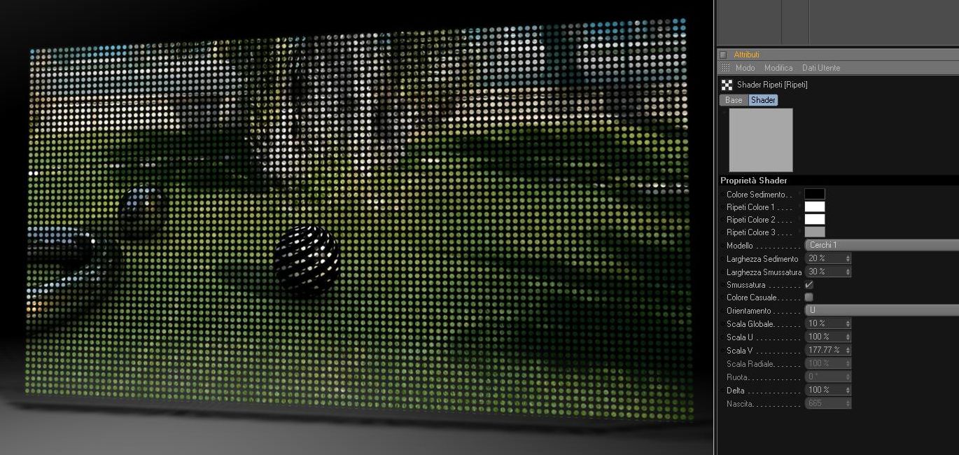

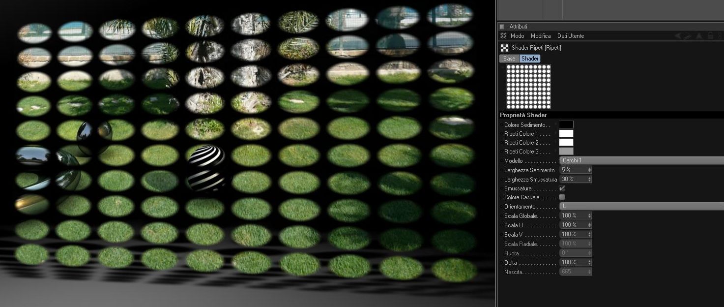

Immagine 4: Qui entra in scena il famoso rapporto che nel nostro caso è 16:9 (16/9=1,7777....). Lascio Scala U al 100% e inserisco nella Scala V = 177,77% (100x1,7777). E vualà, i cerchi sono diventati cerchi :?:

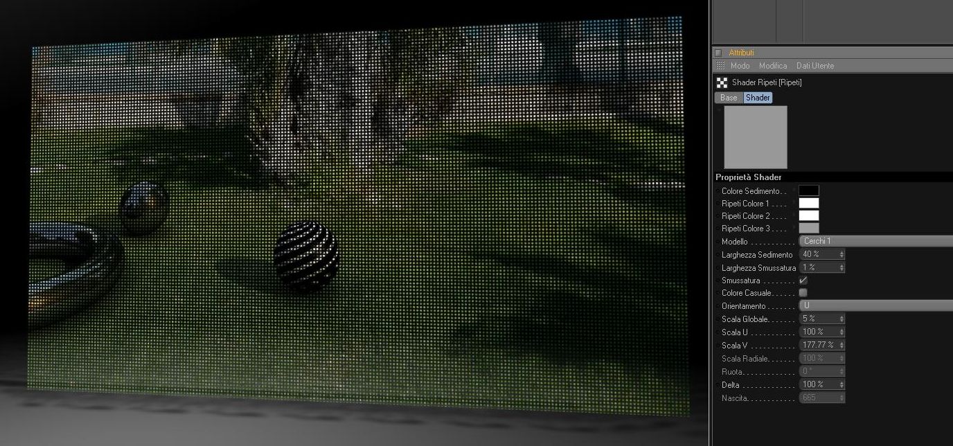

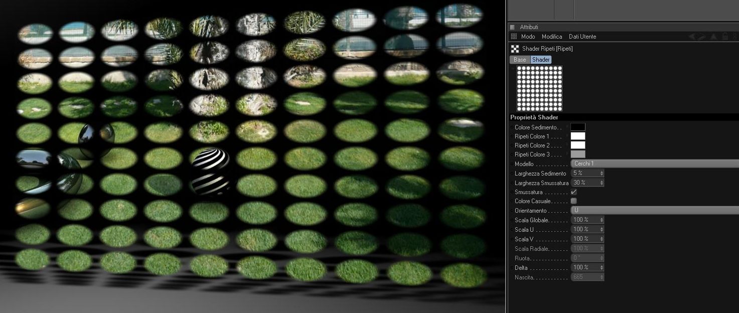

Immagine 5: smanettamenti vari per diminuire ulteriormente i cerchi.
