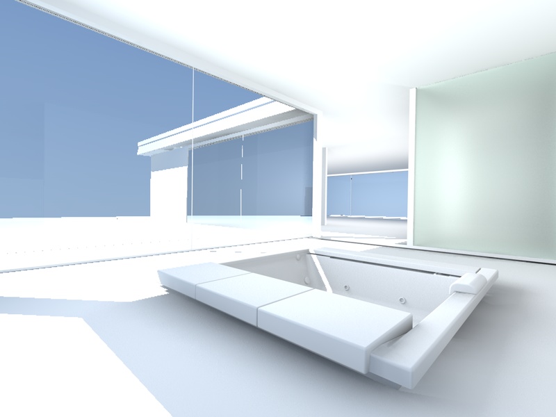

fatto delle modifiche al modello reimportato in scala corretta.
che dite va meglio?

il soffitto mi pare troppo bruciato, ma in generale, mi sembra che ci sia troppa sovraesposizione.
Magari, con la mappatura poi la luce viene assorbita, ma per il momento mi sembra eccessiva :)

anche a me ha dato tale impressione, ora sto cercando di smanettare un po' con l'intensità delle luci e con i valori intensità primaria e secondaria che sono rispettivamente 100% e 120% con profondità diffusione impostato a 3...
domanda: è questione di paramentro intensità o entra in gioco anche il raggio della decadenza? Da quello che ho capito entra in gioco anche quest'ultimo parametro...però chiedo conferma... :D

si che entra in gioco, e anche il tipo di decadenza, ad esempio se hai impostato la volumetrica, le zone molto vicine alla sorgente verranno invstite in maniera mollto forte. Se hai invece usato la lineare avrai una diffusione più leggera :)

le luci area sono tutte lineare....sto sfasando....sto sparando render su render ma non mi convincono ancora a livello di luce.... :(

boh comunque a mio modesto parere è normale che l'immagine in quei punti sia tutta bruciata, alla fine è investita in pieno dal sole...mica le lampadine dell'ikea :D al contrario forse dovrebbero essere leggermente più scure le zone d'ombra, magari prova l'effetto con 2 materiali giusto per farsi un'idea
