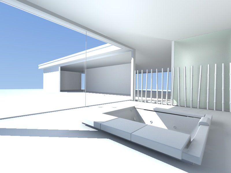

Salve gente,è arrivato il momento di mettersi in gioco come si deve... :)
Ho ripreso in mano un vecchio lavoro (il primo che postai qua), rivisto in alcuni dettagli, che non ho mai terminato, non è una novità.... :oops:
Sto seguendo sia il post di dany3oy ILLUMINAZIONE INTERNI, sia quello di morph, in quanto siamo nella stessa barca, io mi trovo però nella stiva.... :(
bando alle chiacchiere....

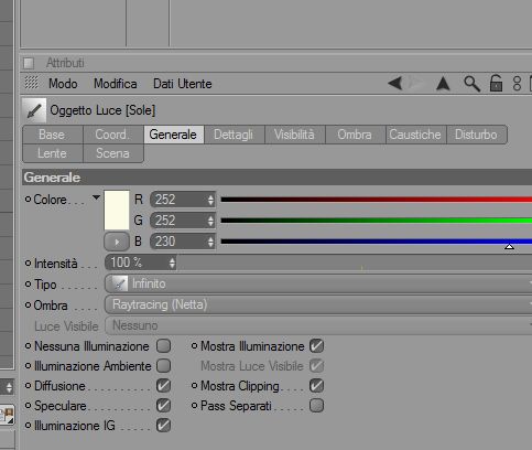

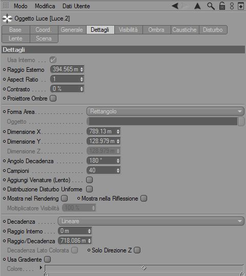

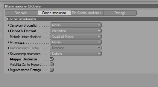

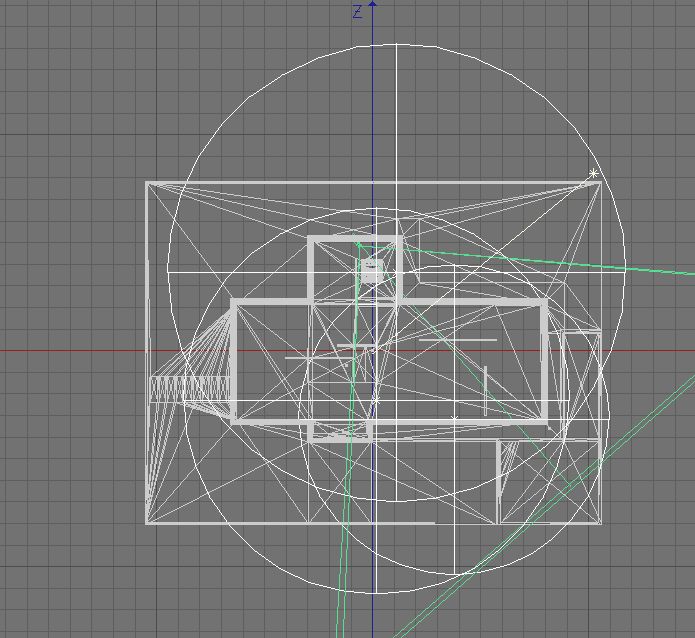

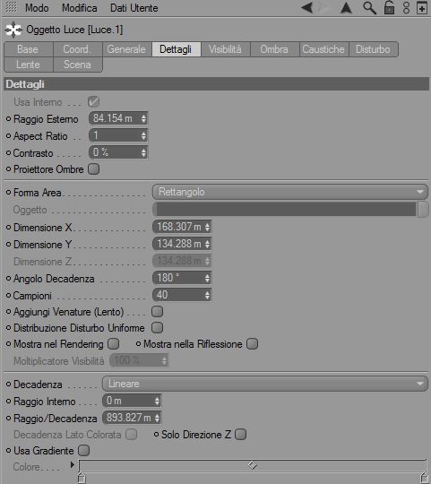

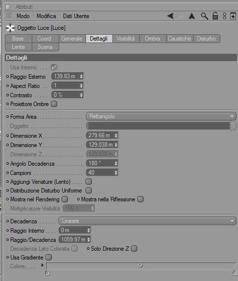

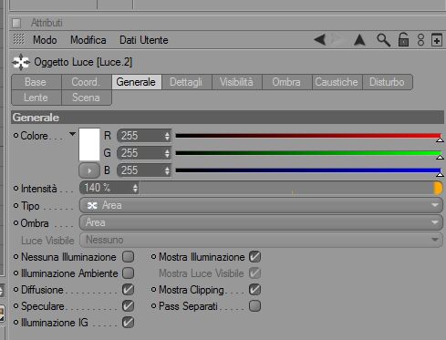

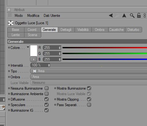

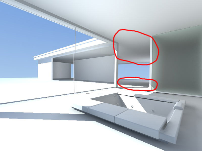

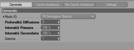

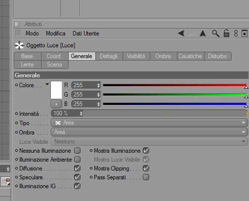

ho fatto degli screen delle impostazioni della GI e del posizionamento delle luci area.
le zone cerchiate di rosso non mi convincono proprio... e non riesco a eliminarle.
Le luci area le ho posizionate lungo tutta la vetrata a sinistra, lungo la vetrata in fondo (quella tra i due segni rossi) e una a destra dietro la parete, ma non sortisce l'effetto desiderato. Il prossimo step sarà posizionarne una dietro il vetro acidato...
Come posso eliminare le zone scure? e migliorare l'illuminazione affinchè svaniscano gli aloni scuri...
P.S. per questioni di rapidità l'AA è su geometria.
La scena verrà arricchita da altri dettagli successivamente....
Ora attendo che uno tsunami di critiche costruttive invada il render.
vi ringrazio anticipatamente per la pazienza!
:oops:
vista aerea.JPG (90.97 KiB) Visto 3515 volte
luce area 2.JPG (37.1 KiB) Visto 3515 volte
luce area 1.JPG (37.66 KiB) Visto 3515 volte
luce area.JPG (38.44 KiB) Visto 3515 volte
luce infinita.JPG (37.41 KiB) Visto 3515 volte
Cache Irradianza.JPG (28.36 KiB) Visto 3515 volte

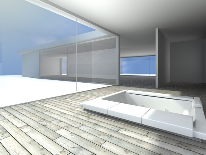

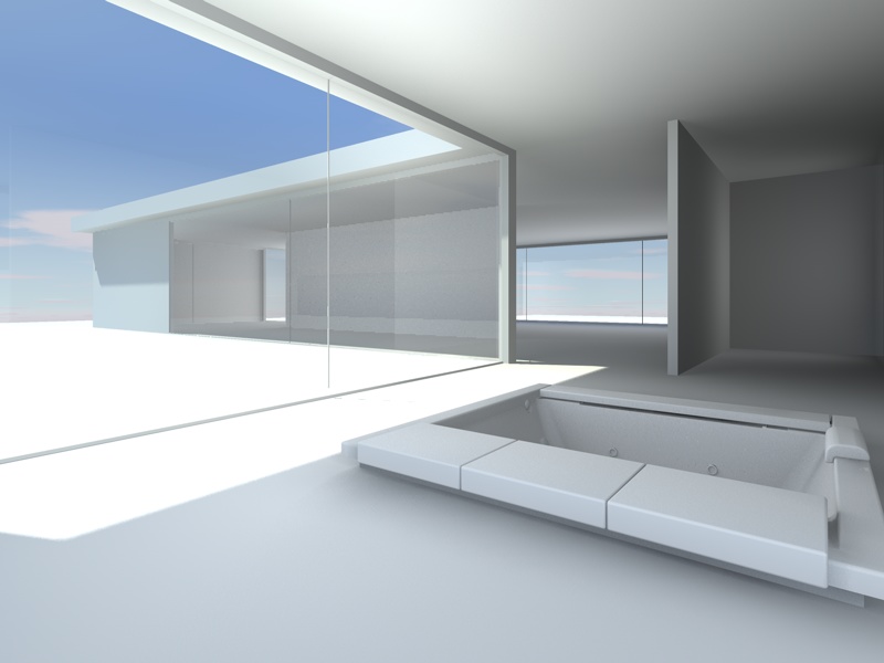

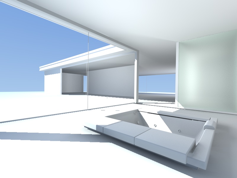

nuova prova...ho aggiunto una luce area con decadenza lineare dietro il vetro satinato, l'effetto non mi dispiace. che dite?
8snowman8
Messaggi: 436
Iscritto il: mer mag 03, 2006 2:51 pm
Re: ...è ora di impegnarsi.... wip di un interno....
Messaggio da 8snowman8 »

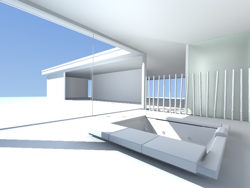

ho aggiunto un canneto in casa... :D devo ancora rivederlo a livello di posizione quantità e dimensione, anche perché non è reso molto come lo avevo in mente.... in più ho sostituito una luce area per ovviare al problema dell'illuminazione sul fondo... anche se rimane un po' troppo buio, credo che dovrò aumentare l'intensità oppure aumentare la percentuale di intensità secondaria... voi cosa consigliate?

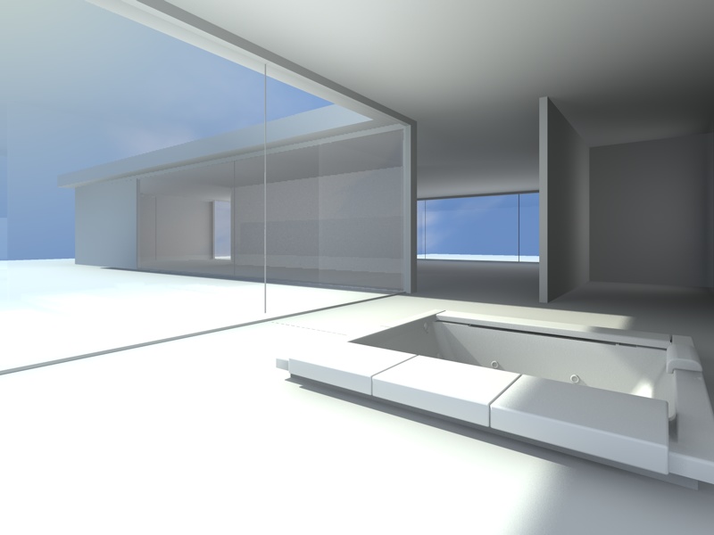

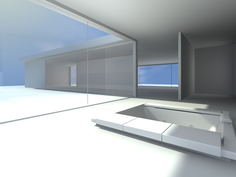

ho provato a metterci mano, ma ho avuto abbastanza difficoltà per via del fatto che a me l'oggetto risultava molto fuori scala.
Ho messo una luce area per ogni apertura, intensità ognuna 150 con decadenza lineare, un oggetto sky, con alcuni parametri modificati come da guida in pdf.
ho utilizzato la ig con la densità record anteprima e con prof. diffusione 3.
tutto il resto è standard.
qui ho cambiato un po' l'orario del sole
