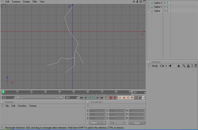

- ora selezioni tutti i punti (prima devi andare in modalità punti): menù Selection>>Rettangle Selection (basta che disegni un rettangolo con il mouse che li racchiuda tutti)

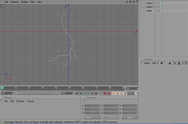

- ora menù Structure>>Edit Spline>>Soft Interpolation (Fig. 2)
- seleziona tutte le Spline>>tasto destro Connect+Delete: ora hai una Spline unica

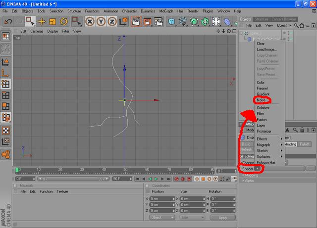

- dal menù MoGraph seleziona il Displace Deformer e mettilo figlio della Spline
- nel Displace Deformer vai nel tab Shading e nel flag Shader clicca sulla freccetta
- nella successiva lista seleziona Noise (Fig. 3)

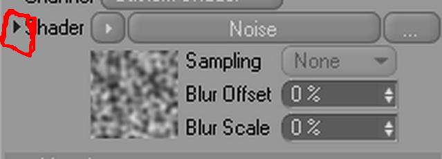

- ora espandi le proprietà dello shader cliccando nella freccetta nera (Fig. 4)

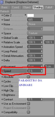

- scorri tutte le voci finchè non trovi il parametro Speed
- ora devi animare questo parametro
- metti un keyframe al frame 0(tasto destro sulla voce Speed>>Animation>>Add Keyframe)
- ora spostati all'ultimo frame dell'animazione e scrivi una cifra alta (tipo 400 o oltre)
- aggiungi un'altro keyframe (come prima) (Fig. 5)
- ora manda in play: il fulmine è animato
