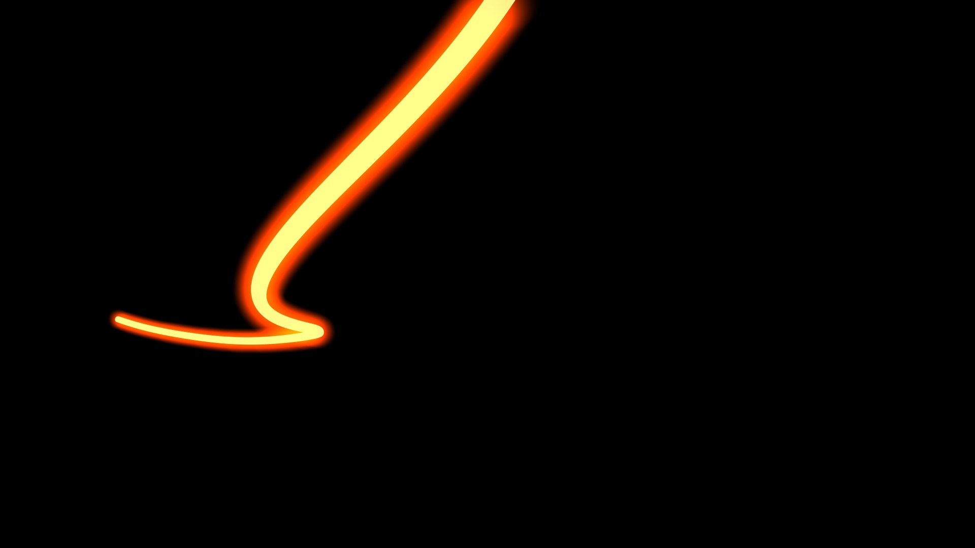

firkon1988
Messaggi: 74
Iscritto il: sab mar 13, 2010 10:49 pm
Re: raggio protonico in c4d
Messaggio da firkon1988 »
grazie mille ragazzi,il risultato dovrebbe venire cosi ora mi mancherebbero i lampi.
grazie mille ragazzi,il risultato dovrebbe venire cosi ora mi macherebbero i lampi.
