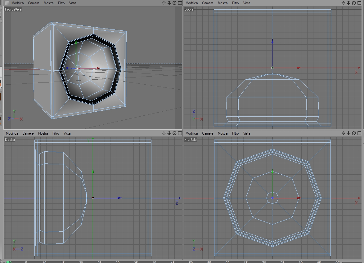

quindi non è un ottagono perfetto, ma molto somigliante :)
cmq credo di aver fatto come dicevi tu, ma a me viene effettivamente meno bello del tuo...come mai? :)

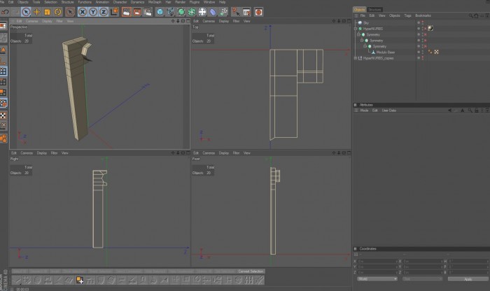

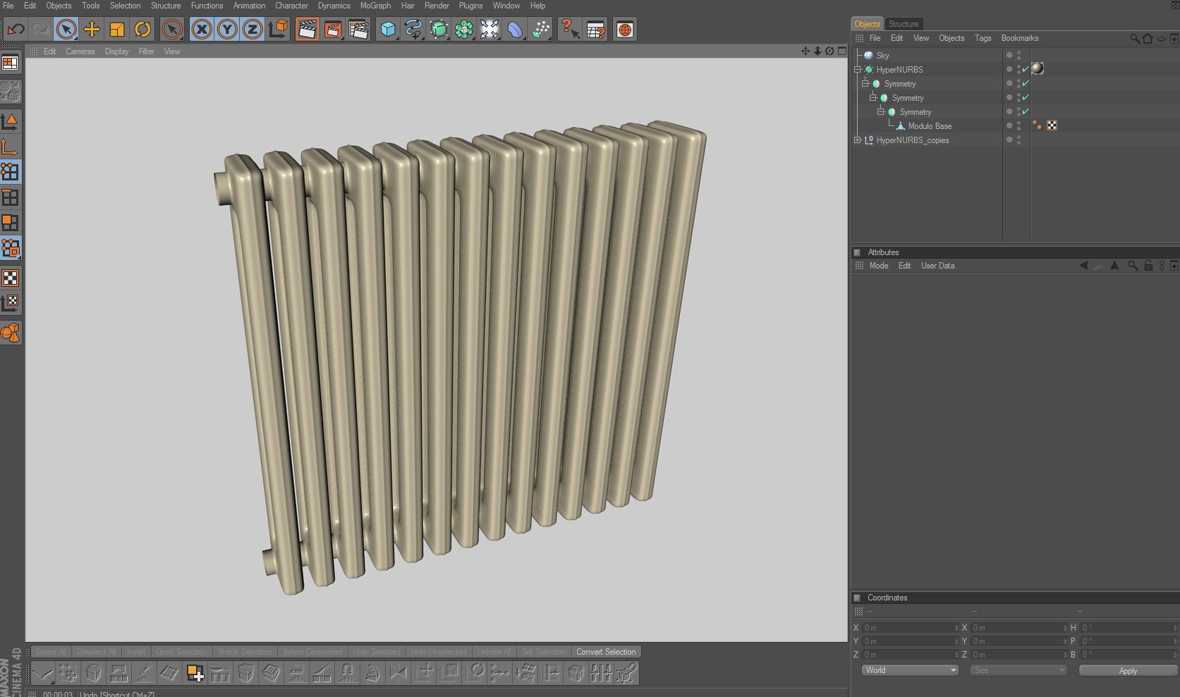

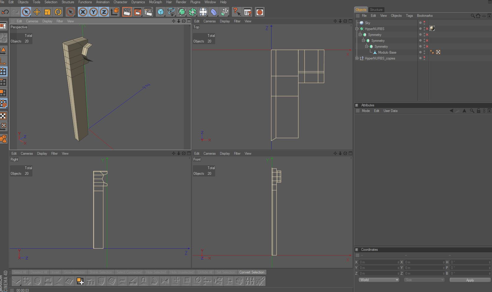

5 minuti di lavoro per il termosifone. Puoi farlo benissimo editando un cubo semplice.
Visto che l'oggetto si può semplificare come una tripla simmetria ho fatto solo un quarto di un modulo per poi renderlo simmetrico su tutte le direzioni. Infine una serie di istanze, pari al numero di moduli totale messi alla giusta distanza.
Per ottenere il quarto iniziale bastano pochi tagli e un estrusione.
Se vuoi ti posto la scena così ci dai una controllata...
ciau e buon divertimento!!! :)

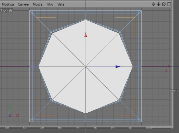

come mai?
perché non hai fatto un ottagono perfetto! (vedi la pic sotto con il tuo wire) :D :D
Ti ho consigliato di posizionare un cilindro con 8 facce (ottagono) in modo da far combaciare i punti perfettamente.
ciau

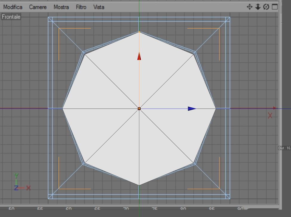

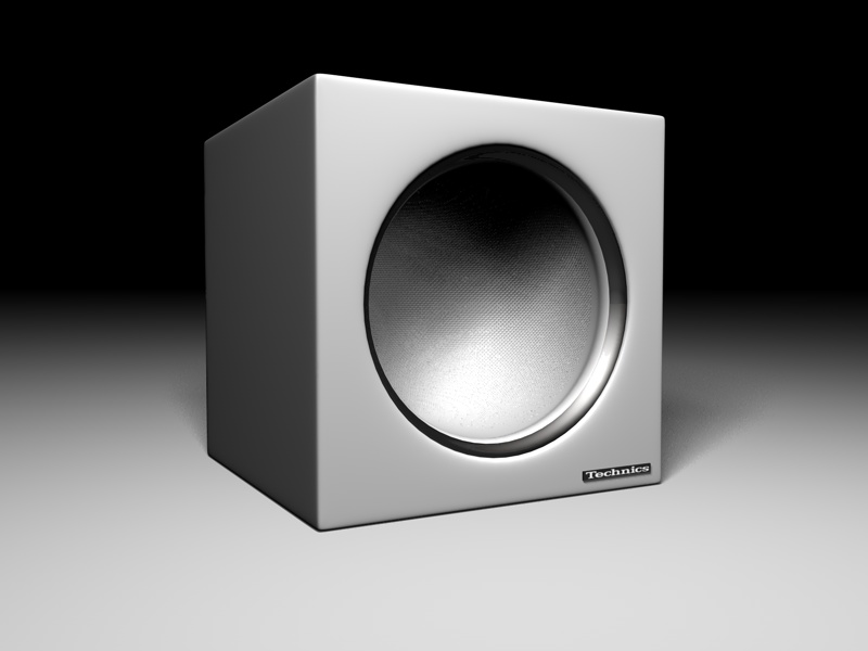

che occhio che hai :)
hai ragione, ho usato il cilindro a base ottagonale e adesso è molto più armonico.
il tuo risulta sempre più bello, forse perchè gli hai dato una geometria con più curve all'interno, però sono contento per l'esercizio che mi stai facendo fare :)
chiedo scusa a riciricca per aver monopolizzato il suo topic... :)
morph
Messaggi: 2000
Re: imparando scopiazzando (wip stanzetta)
Messaggio da morph »
questo è davvero l'ultimo post... :)
non mi andava di lasciare il subw in uno stato così pietoso e allora ho aggiunto un ritocchino qua e la...
scusate ancora... :)
