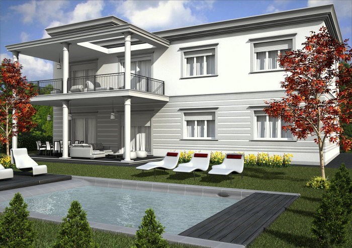

ciao a tutti, nonostante il fuori tema di ieri sera, posto questo nuovo render, ho modificato tutto come da consigli (erba, colori, dispozioni, illuminazione), meglio? peggio?
grazie per le critiche accompagnate dai consigli. :) cmq mi sebra di essere ancora lontano da un render fotorealistico. non ho vray, ma sinceramente non capisco cosa sbaglio, se qualcuno è cosiì gentile da aiutarmi :(
il legno non l'ho cambiato perchè sarà proprio così, scelta architettonica.

secondo me va gia meglio... purtroppo una costruzione tutta biamca e grigia con mobili bianchi, lampadari bianchi, persiane ed infissi bianchi o grigio chiaro, tende bianche, piscina in materiale bianco ed addirittura il legno grigio..... è di per se poco realistica quindi molto difficile da far rendere.. in un render :D :D
cosa puoi migliorare:
il cielo dovrebbe avere piu luminosita per essere coerente con l'illuminazione
i materiali sono tutti MAT hanno quasi tutti la stessa specularita e nessuno riflessione
i vetri non riflettono nulla quindi andrebbero diminuiti leggermente in trasparenza ed attivare il canale riflessione, poi dovresti prendere una hdri di un panorama,ce ne seno di valide nel content browser di cinema, inserire un oggetto cielo in piu a cui applicare detto hdri ed un tag compositing .... disattivare tutte le spunte tranne quella seen by rays e seen by reflection (in italiano dovrebbe essere visibile dai raggi e visibile dalla riflessione
se per caso hai attivato AO in qualche materiale prova ad eliminarla
l'erba e troppo perfetta perfettissima
i pinetti sono piazzati tutti perfettamente in linea al millimetro ..
poi spero che anche qualche specialista del settore (sicuramente migliore di me) possa darti una mano
saluti e buon lavoro

grazie per questa risp.
ho illuminato con l'oggetto cielo ed un oggietto cielo+hdri, con i canali spenti che tu hai detto. la AO non è attiva. ho usato solo la GI con profondità 3 intensità prim a 130 e secondaria a 100 e il rendering capelli. i matriali della casa però, come dicevi tu, sono vincolanti, mentre tutto l'arredo no, quindi quelli potrei cambiarli, ma vedendo una costruzione del genere, non ce lo vedo un arredo in contrasto, però posso provare tendendo sempre le tonalità del grigio o del nero o del rosso. l'erba in effetti non so che fare. non posso creare, come per vray, zollette da ripetere perchè mi si impasta il pc, ho provato a modellare un pò il terreno rendendolo meno piano, dovrò accentuarlo di più.
i vetri, stavo guardando, hai ragione, anche perchè ho visto ora erano spenti, non ci sono nel render :(
la rifelssione dei materiali c'è, ma mi rimane sinceramente ancora un pò di mistero su come poterla migliorare, e se non la noti tu, come neppure io, vuol dire che devo migliorarla.
per i pinetti vedrò di spostarli, non troppo, se no chi li ha piantati era ubriaco. :)
grazie di tutto
non è poco realistico l'assemblaggio dei colori, perchè questo abbinamento di colori l'ho già fatta per una villa simile. un cliente l'ha vista, ha chiesto chi era il progettista, abbiamo apportato alcune modifiche e ora la vuole così. personalmente non mi dispiace, non mi fanno impazzire (i colori) però ci può stare.
per il cielo più luminoso intendi dire meno azzurro quindi?

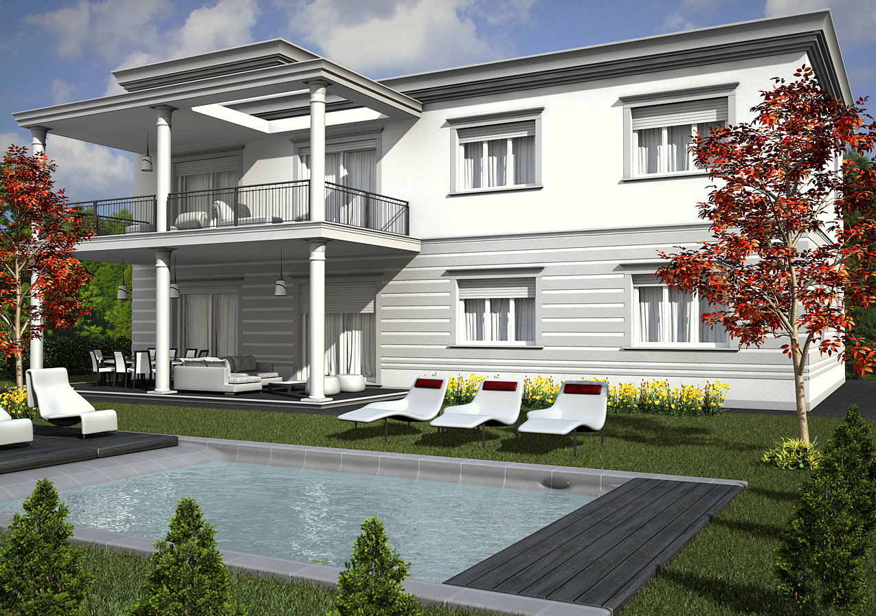

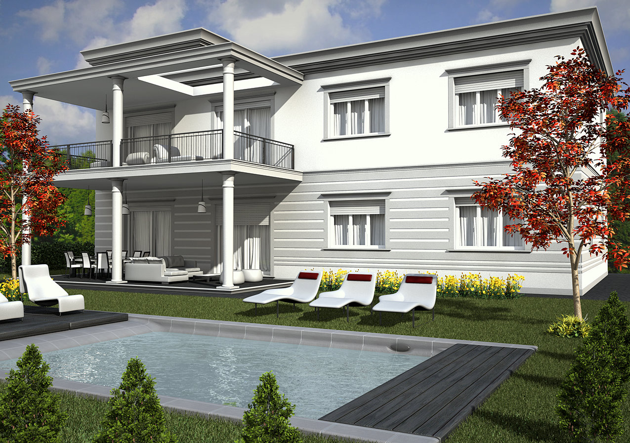

lo vedrei piu cosi... l'ho fatto velocemente e male solo per rendere l'idea

scusami, ma ti giuro che non capisco cosa hai fatto.

metti a conforno le due immagini
originale poco contrastato

modificato con programma di fotoritocco ma sarebbe da fare gia in cinema
