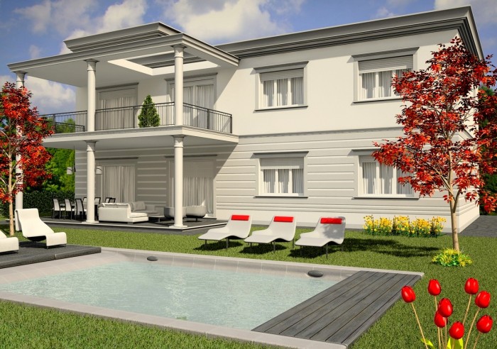

finalmente ho finito anche questa. ho avuto altri progetti urgenti da sistemare prima, i cantieri, le scadenze all'ultimo secondo e questa è andata un pò per le lunghe.
settaggi:
4d 11 - advance render 3.0
anti-aliasing : Migliore - Immagine - 10% - 1x1 - 4x4
I.G. : I.R+QMC - profondità 4 - intensità 100- intensità secondaria 100
chace irradianza : tutto medio con quadratini minimi tranne raffinamento chace nessuna e sovracampionamento debole
rendering capelli
oggetto cielo, sole a 135%, cielo a 110%, ombre area 90%, grigio scuro.
fatemi solo i complimenti......... :lol: :lol: scherzo, ma non fatemi male

I randelli sono già pronti a mulinare :x :x :x
:D :D :D :D
Non è affatto male. Un paio di cose però: i tulipani in basso a destra secondo me sono da togliere: in quel modo danno l'idea di essere posticci e la cosa non ha molto senso. Non ho capito perchè con la Profondità a 4 l'Intensità Primaria e Secondaria li hai lassciati tutti e due a 100......
Nel complesso è buono: ora vediamolo con i materiali. Alla via così........

quoto vampiro..e nel caso volessi tenerli..almeno cambiali con dei fiori veri, questi sono di plastica no? ajajaaj bel render! buon lavoro ciao!

aggiungo anche che mi sembra tutto troppo "geometricamente perfetto":
sedie e poltrone sono disposte una allineata con l'altra, così come anche i divani infondo; l'erba sembra tagliata dal giardiniere con le forbici e il righello.
Avrei introdotto un po' di casualità nella disposizione degli elementi.
Avrei tolto anche io i tulipani in primo piano.
Poi mancano le texture della casa :)

ciao a tutti, concordo per i tulipani. sono orribili, devo ancora di finire di fare i fiori che mi servono.
cmq il colore della casa è questo. intoncaco bianco e intonaco grigio. non ho texture da mettere.
per la peferetta disposizione, posso al massimo modificare leggermente la loro posizione, ma non di tanto. l'erba in effetti non starebbe bene se non fosse così precisa, vedrò di darle un pò di casualità, non troppo però.
le intensità a 100 mi davano, a mio avvisio, una buona illuminazione, e con la pfondità a 4 le parti in obra si schiarivano un pò. però se conosci o mi puoi consigliare un altro compromesso, sono tutto orecchie.
grazie a tutti :D

se non vuoi ottenere il fotorealismo direi che va bene...
altrimenti ci sarebbero parecchie cose da modificare, sia nei materiali che nelle impostazioni di render (ig, ombre,intensita luci ecc.) che sono completamente fuori standard.

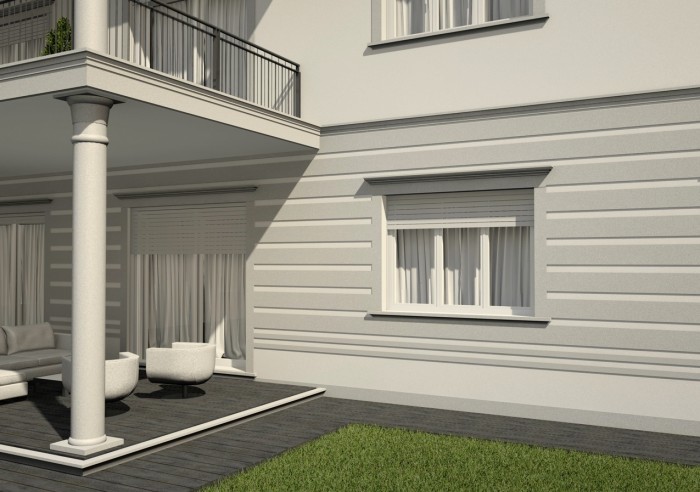

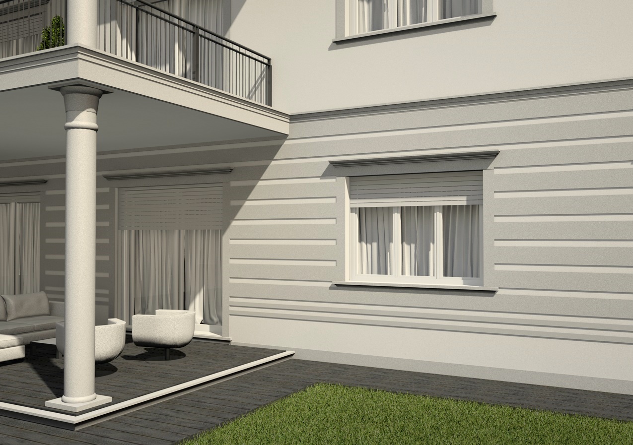

posto questo render per far notare che i materiali sono stati tutti applicati alla scena, sia agli intonaci che alle poltrone, divani ecc. la macchina nel primo render è a circa 28 metri, risulta difficile notare i materiali.
un appunto: tutte le impostazione che ho utilizzato sono quasi di default, i parametri sono leggermente diversi. dire che con profondità a 4, intensità prim. e sec. sono totalmente fuori standard mi sembra eccessivo, così come l'oggetto cielo, di diverso c'è solo l'intensità del sole che da 100% è a 135%. tra l'altro, le impostazioni ad oggi utilizzate sono state consigliate, a me, dai ragazzi sul forum. ora, diventa difficile poter migliorare se una base non è comune a tutti. si parte delle impostazioni standard e poi si modificano (questo lo penso io non avendo fatto il corso). inoltre, se uno avanza una critica (dicendo che non va bene niente) bisognerebbe anche dare una risposta su come modificarle le cose. io non voglio la pappa pronta, ma solo un indirizzo su come procedere. es: illuminazione sbagliata,ok, devi mettere questo e questo e poi vedi come andar avanti per migliorare.

1 - le ombre vanno lasciate al 100%
1 bis - le ombre vanno nere... di standard
2 - intensita 100% in secondaria e primaria , le percentuali sono da modificare a seconda se vuoi amplificare la luce diretta o indiretta, nel tuo caso fare almeno 130 la primaria
3 - il sole va a 100% di standard
4 - il cielo va a 100% di standard
5 - profondita io metterei 3
6 - i materiali andrebbero migliorati nel senso che l'intonaco per esempio potrebbe avere un leggerissimo rilievo, i cuscini delle sdraio a bordo piscina sono troppo rossi, probabilmente hanno la luminosita al 100% ed un rosso a 255, il legno a bordo piscina (e casa) non mi convince il colore grigio, che è il colore del legno rimasto esposto per lungo tempo alle intemperie, mentre sia la piscina che la casa apparentano di recentissima costruzione
