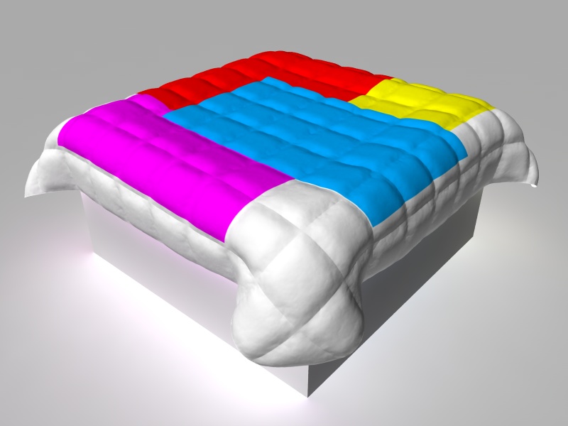

fermi tutti... :)
metodo finale... :)
allora segui il metodo 2
invece che strudere internamente fai direttamente estrudi matrice, con questi settaggi:
passaggi 1
muovi 0,0,1.5
scala 80, 80,80
ruota 0,0,0
e vedi come ti viene, a me è venuto così...

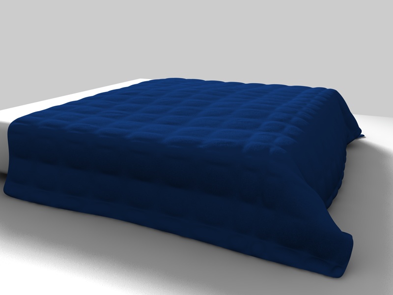

Che ne pensate? io credo di aver leggermente migliorato il mio risultato precedente ma ancor lontano da un realismo accettabile :(
morph
Messaggi: 2000
Re: Idee per modellazione piumone
Messaggio da morph »
a me piace :)
renxo
Messaggi: 2256
Messaggio da renxo »
si la modellazione penso vada benissimo...
complimenti! :55
se posso dire un paio di critiche, io penso che i quadrotti sono un po grandicelli (impressione mia) e la base della coperta ha poca caduta, secondo me andrebbe fatta cadere di piu. Non sembra anche a voi un po troppo "voluminosa" negli angoli?? è vero che rende l'idea di morbidezza ma secondo me rischia di perdere di realismo.
detto questo, se mi capiterà di modellare una cosa del genere, cercherò questo splendido tutorial che avete gentilmente concesso ai posteri :D e per cui io vi ringrazio.
ciao e buon lavoro

Fred 3d
Messaggi: 350
Iscritto il: sab giu 06, 2009 11:01 am
Messaggio da Fred 3d »
Si in effetti ho deformato un po a caso il piano con cloth, anche xè sono abbastanza negato :)
diciamo che mi sono concentrato più sul materiale, per la grandezza dei quadrotti è sufficiente aumentare le ripetizioni delle texture del displ material e il gioco è fatto
Per Morph: mi piace moltissimo l'effetto stropicciato della tua ultima immagine...
