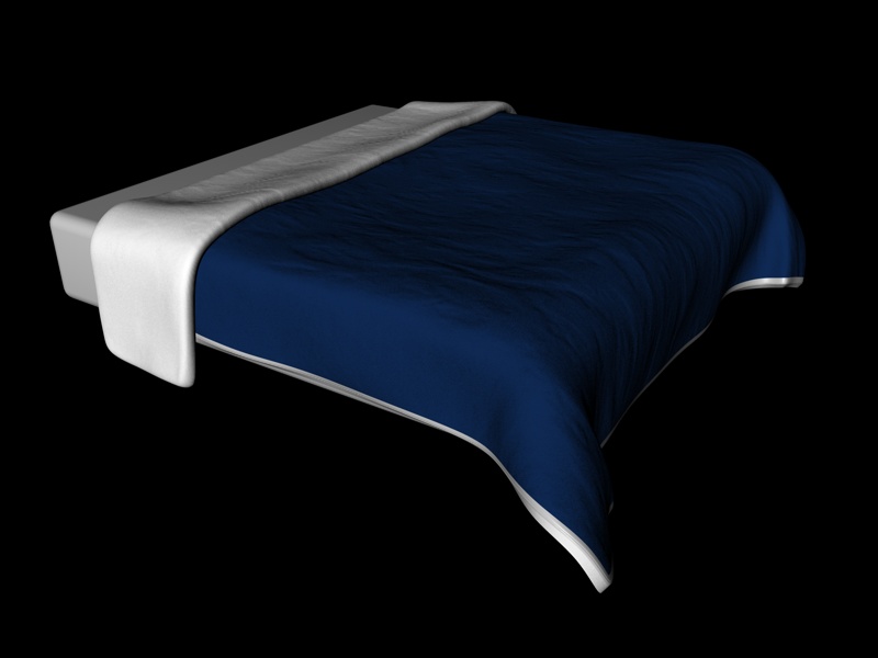

Ciao a tutti ragazzi, mi trovo a dover modellare un bel piumone a quadrotti come in figura, voi come procedereste? grazie mille :)

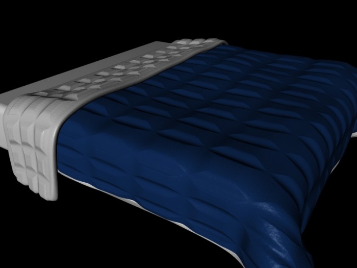

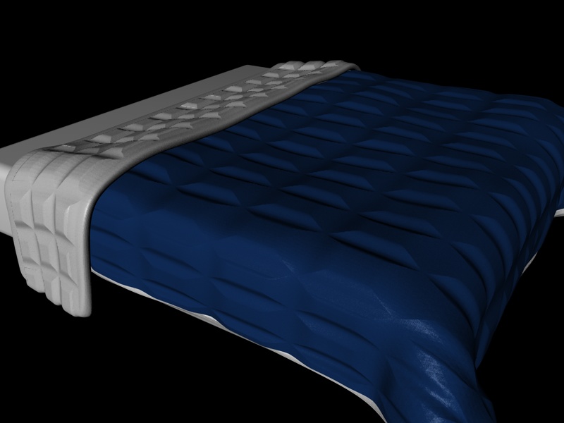

a questo punto, qual'è il passo successivo per arrivare ad ottenere un effetto simile a quello postato da fred 3d?
perchè se ora inserisco dentro un hn, mi viene fuori un effetto gomma da banco bar... :)

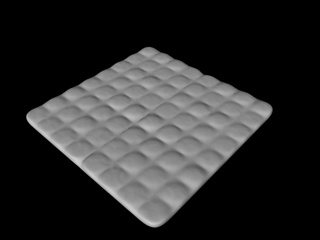

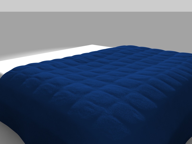

ho provato ad utilizzare anche uno shader per il displacement, ma l'effetto non è proprio quello che volevo ottenere :)
si può usare il rilievo invece per fare un altro tipo di superficie, ma comunque completamente differente dal riferimento. :roll:

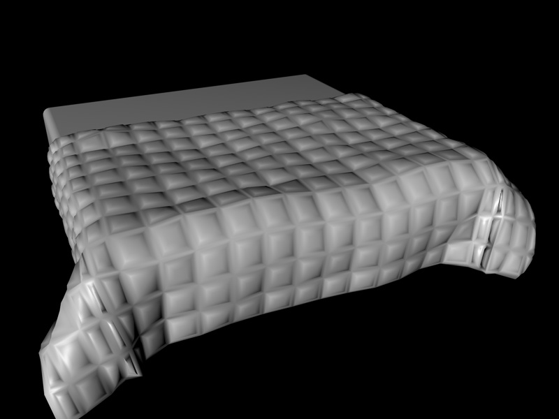

Io credo di essere riuscito ad ottenere un buon risultato con un piano, e poi stavo cercando con clothilde di adattarlo ad un letto (con risultati pessimi!!!) ma dal post di masterzone deduco che prima devo adattare il piano e poi devo modellarlo, ora provo e posto aggiornamenti :)

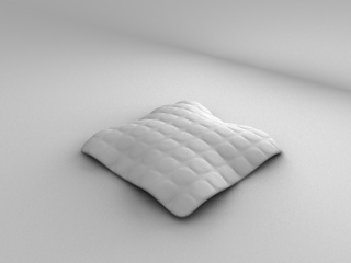

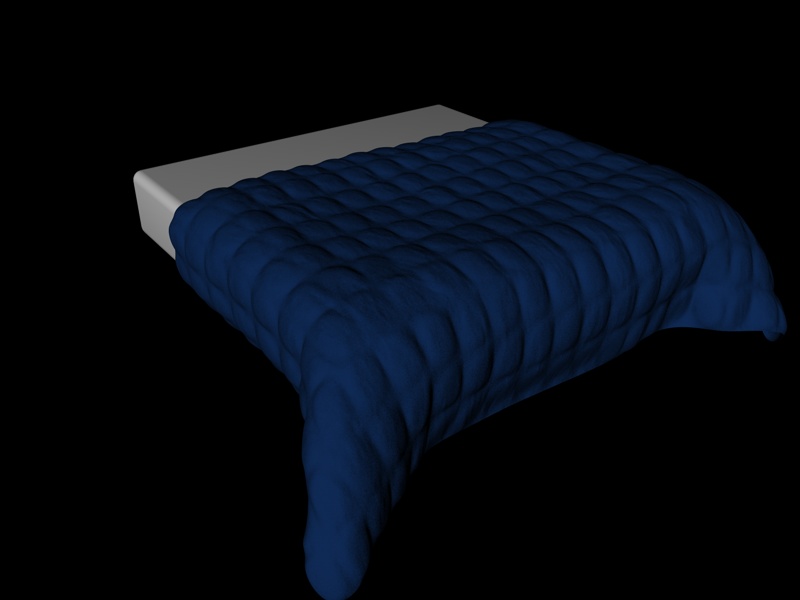

questo come ti pare?
Fred 3d
Messaggi: 350
Iscritto il: sab giu 06, 2009 11:01 am
Re: Idee per modellazione piumone
Messaggio da Fred 3d »
Mi pare ottimo!!!!
Ho fatto anch'io una prova modellando un piano deformato con clothilde ma onestamente è molto meglio la tua !!! :)
Come hai fatto a modellarlo?
morph
Messaggi: 2000
Messaggio da morph »
ho preso spunto dal tuo posto precedente, ovvero invece di usare clothilde e poi medellare, ho prima modellato il piano con i bozzi e poi l'ho fatto cadere con clothilde :)
poi ho aggiunto un materiale con uno share che mi simulasse un po di pieghe per non appiattire troppo il tessuto.

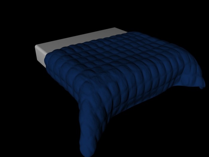

questo secondo processo invece mi mantiene i bozzi belli gonfi, ma dà quell'effetto bolle che non mi piace per niente.

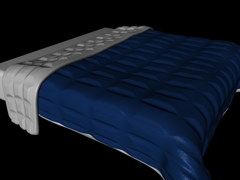

allego ora il risultato avuto con il secondo metodo, barando un po' :)
