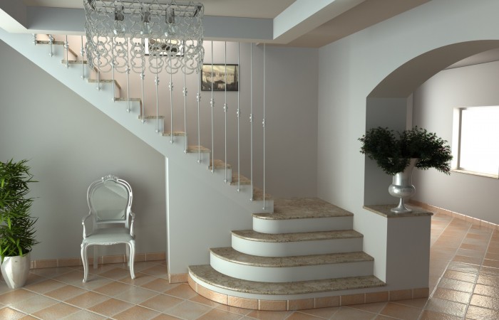

Messaggio da FiLiPpO92 »
bello!il marmo dovrebbe rimanere un pochino piu liscio,in alcune zone c'è un po troppo rilievo.credo che dovresti rivedere anche la sua riflessione,prova a dargliene di meno e con poca dispersione,di meno di quanta ne ha ora (se ne ha)
chamin
Messaggi: 102
Iscritto il: sab mag 17, 2008 3:10 pm
Re: ombre sgranate
Messaggio da chamin »
Bella come resa!
L'unica cosa che mi è saltata subito all'occhio è l'altezza che hai alla partenza della rampa dritta della scala. Sembra veramente troppo bassa. :x Se le alzate le hai fatte da 16.5 cm / 18 cm, ti direi che hai solo 150 cm di altezza utile in quel punto. :P
cmq a parte questo mi piace molto.
Patrik
morph
Messaggi: 2000
Re: ombre sgranate
Messaggio da morph »
anche a me piace molto la resa che sei riuscito ad ottenere.
mi collego un secondo al commento di chamin, per chiederti che misure hanno alzata e pedata dei gradini.
dal render, mi sembra, ma mi posso sbagliare, che siano pressocchè uguali, intendo alzata e pedata, e invece solitamente se fai una alzata di 16-18, hai una pedata di 28-30 cm.
secondo, infatti una nota formula, 2A+ P =62-64 cm, se fai una alzata di 17, esce fuori una pedata di 28 cm.
scusami se mi sono permesso e magari hai già preso in considerazione questo fattore.
mezzettid
Messaggi: 155
Iscritto il: mer nov 18, 2009 6:41 pm
Località: Roma
Re: ombre sgranate
Messaggio da mezzettid »
Le alzate dei gradini è di 18 cm mentre la pedata è 28 cm, l'altezza del pianerottolo fino al soffitto è di un paio di metri, a me sembra apposto!. Per quanto riguarda il marmo FiLiPpO92 probabilmente ha ragione, ci lavorerò su!

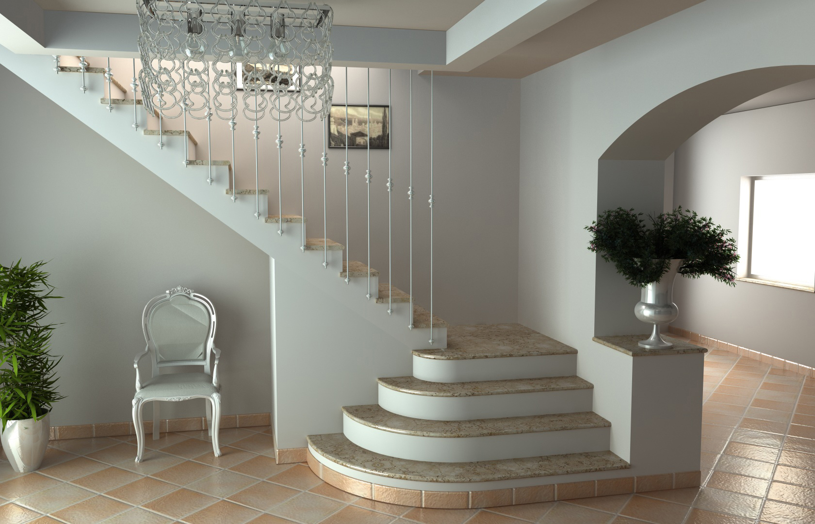

FiLiPpO92 ha scritto:bello!il marmo dovrebbe rimanere un pochino piu liscio,in alcune zone c'è un po troppo rilievo.credo che dovresti rivedere anche la sua riflessione,prova a dargliene di meno e con poca dispersione,di meno di quanta ne ha ora (se ne ha)
Ecco qua l'ultimo render, nei gradini ho fatto le modifiche di cui si parlava! il bump l'ho portato a 0.1, per la riflessione ho usato il canale specular, con attivo solo trace reflection e con specular layer trasparency al 90% glossynes 87%, ho inserito anche un altro canele specular 2 per con attivo solo trace specular con Hiligth glossines a 0.77 e con specular layer trasparency al 71 %.
Ho fatto anche altre modifiche, tipo la ringhiera o il lampadario, su richiesta del committente che ve ne pare?
Messaggi: 3112
Località: Treviglio
Re: ombre sgranate
Messaggio da gabriele__82 »
Mi piace molto, bravo bravo. è molto pulita come immagine e secondo me ha una buona resa fotorealistica. :D
FiLiPpO92
Messaggi: 1795
Re: ombre sgranate
bene,hai fatto bene le modifiche che ti ho consigliato :) continua a non piacermi il pavimento,non mi piacciono le pianelle,però se così lo devi fare allora cosi rimane :D
