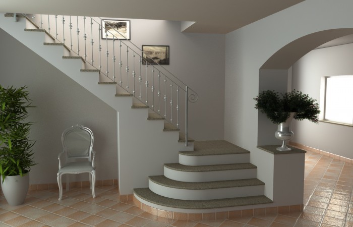

Ciao ragazzi!
Vi allego un render che ho realizzato e in cui ho notato un problema, guardate le ombre nel sottoscala e quelle nellangolino in alto a destra nel soffitto, non mi piacciono molto, sembrano tipo un pò a puntini, un pò sgranate!Secondo voi da cosa può dipendere? dovrei aumentare la subdivision delle luci area che illuminano la scena?

mezzettid ha scritto: .....dovrei aumentare la subdivision delle luci area che illuminano la scena?
Secondo me si! Portale almeno a 32!

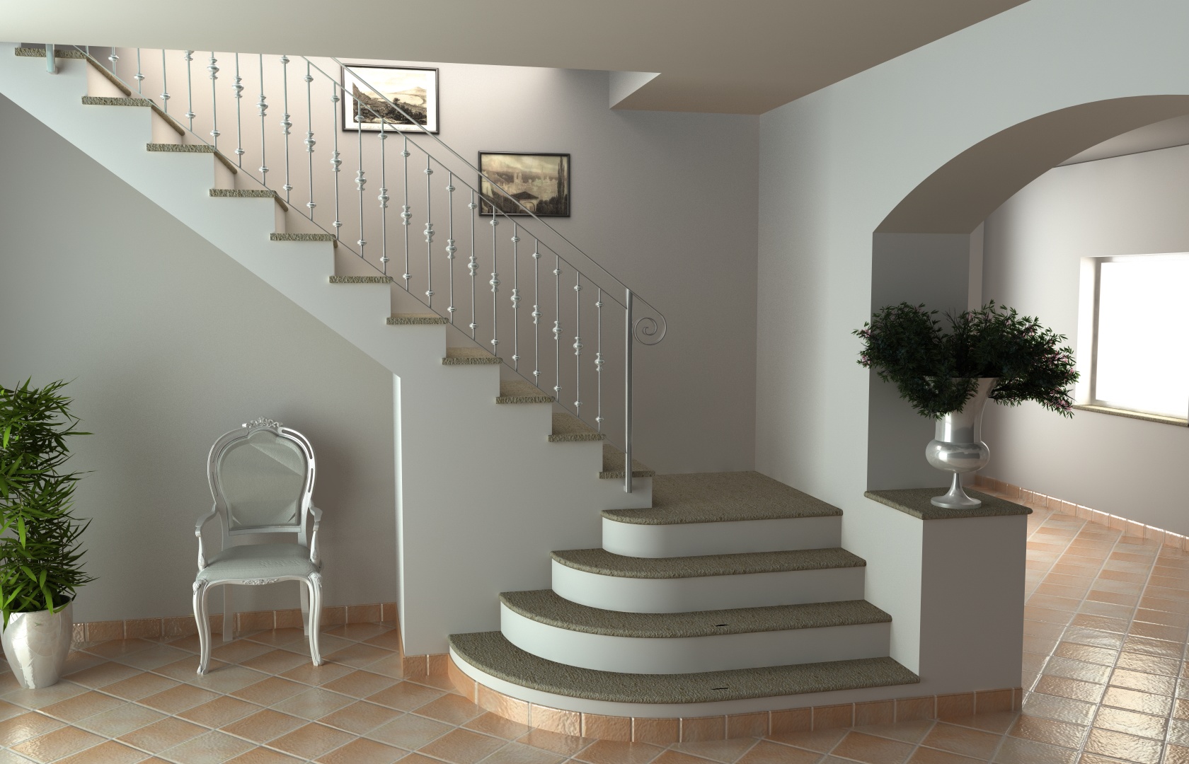

Ho modificato la suddivisione delle luci portandola a 32, e ho diminuiti
o un pò il bump del pavimento e probabilmente aumenterò anche un pò la loro grandezza penzo che FiLiPpO92 abbia ragione! Ma le ombre rimangono ancora un pò sgranate! Per quanto riguarda la A.o sul materiale , cosa intendete il fresnel nella diffusione del materiale?
Intanto vi scrivo i parametri delle luci.
Le luci sono 4 area, una messa sulla finestra, una messa infondo alla stanza che si intravede sulla destra, e di queste due per ora non ce ne interesseremo, e poi una messa sopra il buco della scala di cui i parametri sono
common:
intesity units: defult
intensity 8
ligth color presets: custom
affect diffuse: si
affect specular: si
enable shadow: si
shadow color: nero
shadow bias: 0,051
photon subdivision: 500
custom subdivision: 1000
area ligth
affect reflection: si
invisibile: si
subdivision: 32
un'altra luce si trova sulla destra, ed i parametri sono uguali a quelli qui sopra tranne:
intensity: 12
invisibile: no

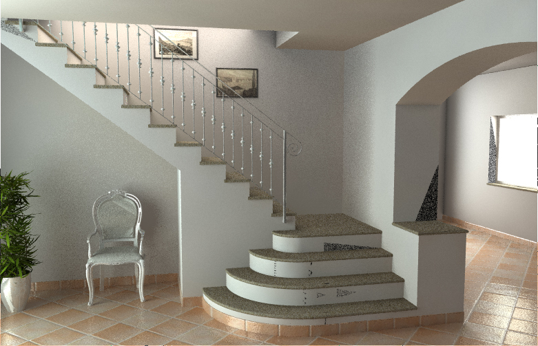

Grazie, :) non sapevo che la o.a. si potesse applicare anche al materiale! In ogni caso sto facendo un pò di prove con la o.a. e mi escono delle strane macchie nere, premetto che il modello è importato da rhino.
Ti posto il una prova di render,non so se sbaglio in qualche settaggio!

molto strano,ne avevo visto una piccolina anche quando non avevi messo l AO,in un gradino.hai provato ad ottimizzare??comunque te la sconsiglio

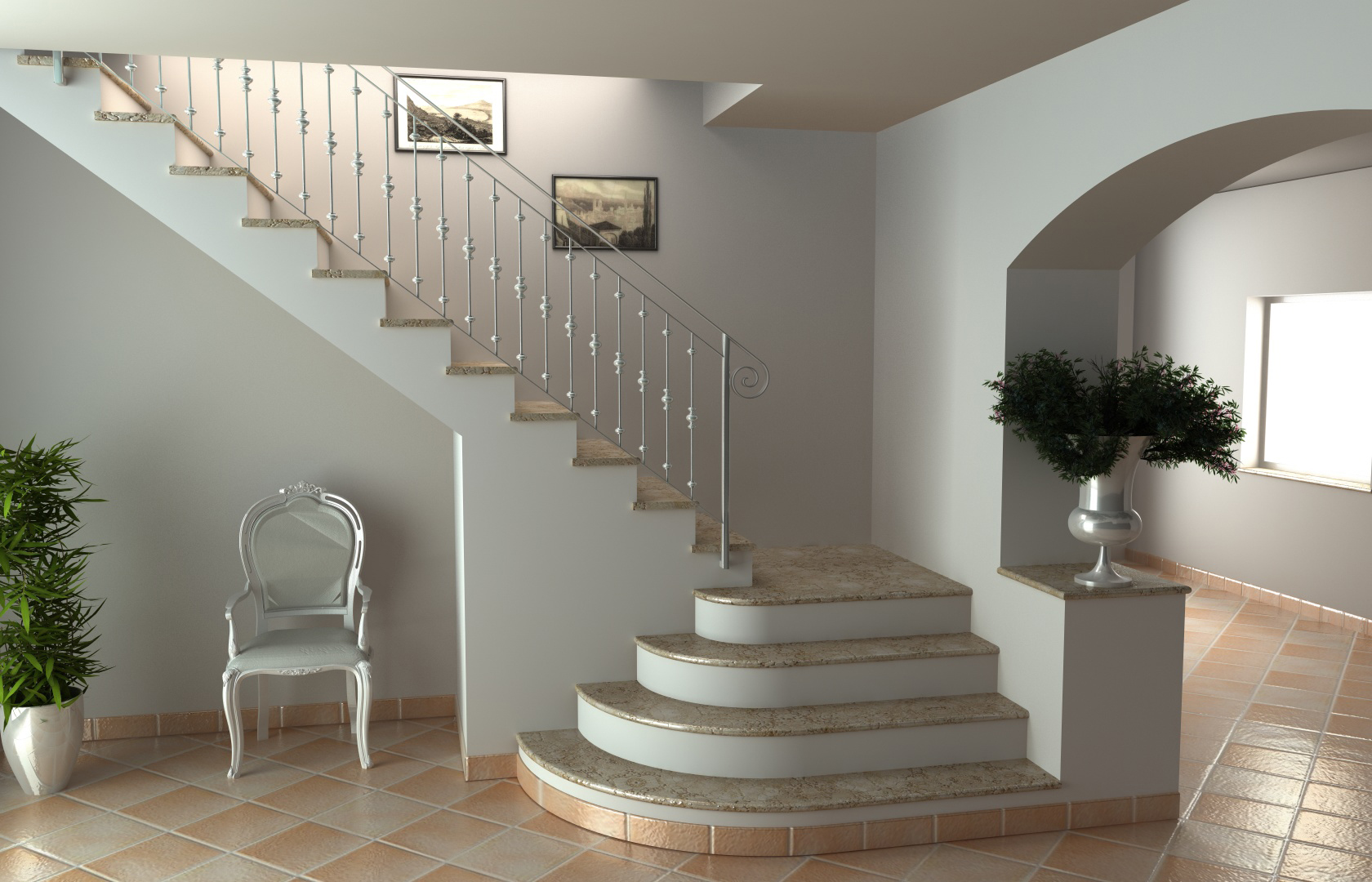

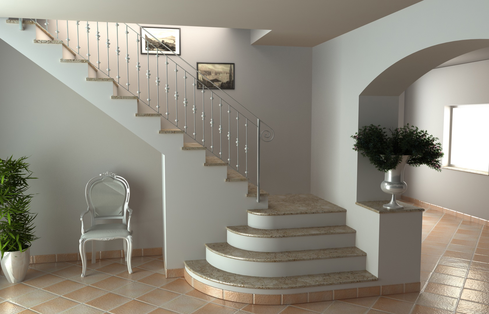

Alla fine infatti ho lasciato perdere! Ho modificato anche la texture dei gradini, sarebbe dovuta essere marmo bocciardato ma non ero pienamente soddisfatto, credo che così sia meglio! alla suddivisione delle ombre ho dato 50 e mi sembra che ora ci siamo!Vi allego il mio ultimo render
