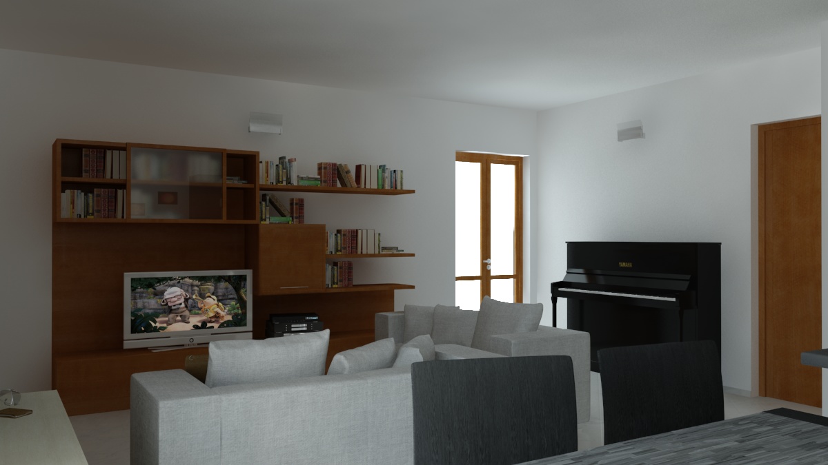

nuovo interno
Re: nuovo interno
Ettore.
Re: nuovo interno

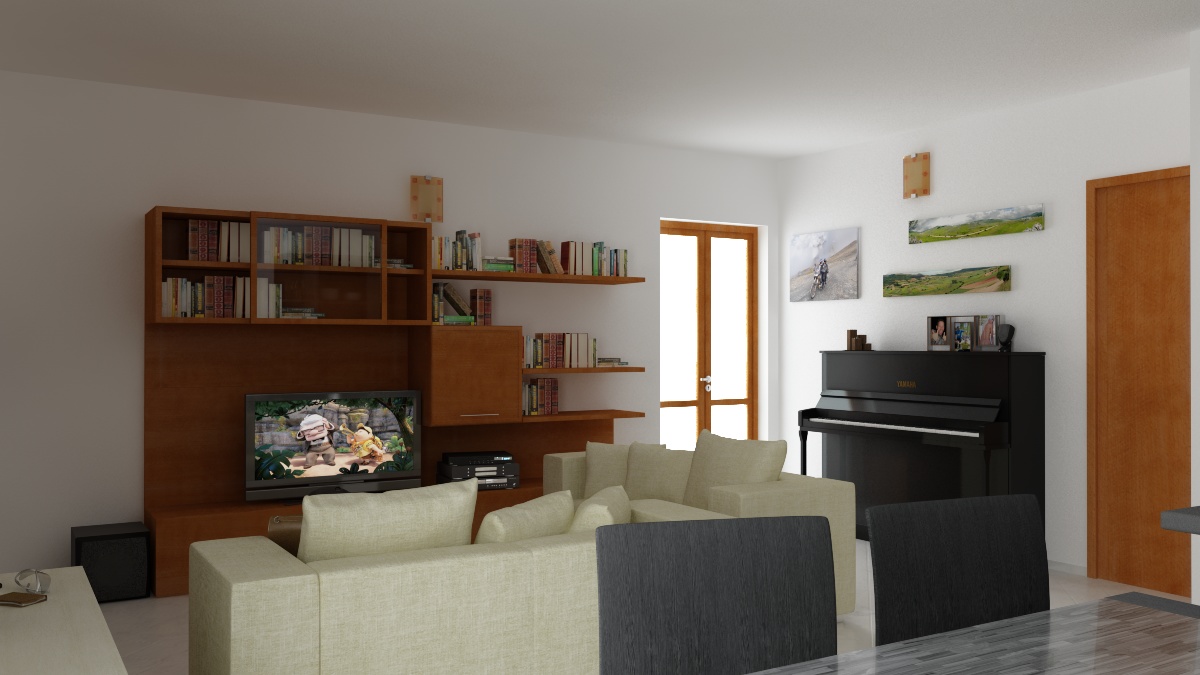

cioè?credo che tu intenda le area per schiarire ma non ho capito cosa intendi al posto del vetro!esablone ha scritto:io userei le luci area con ph sun e sky. messo al posto del vetro.
Ettore.
Re: nuovo interno

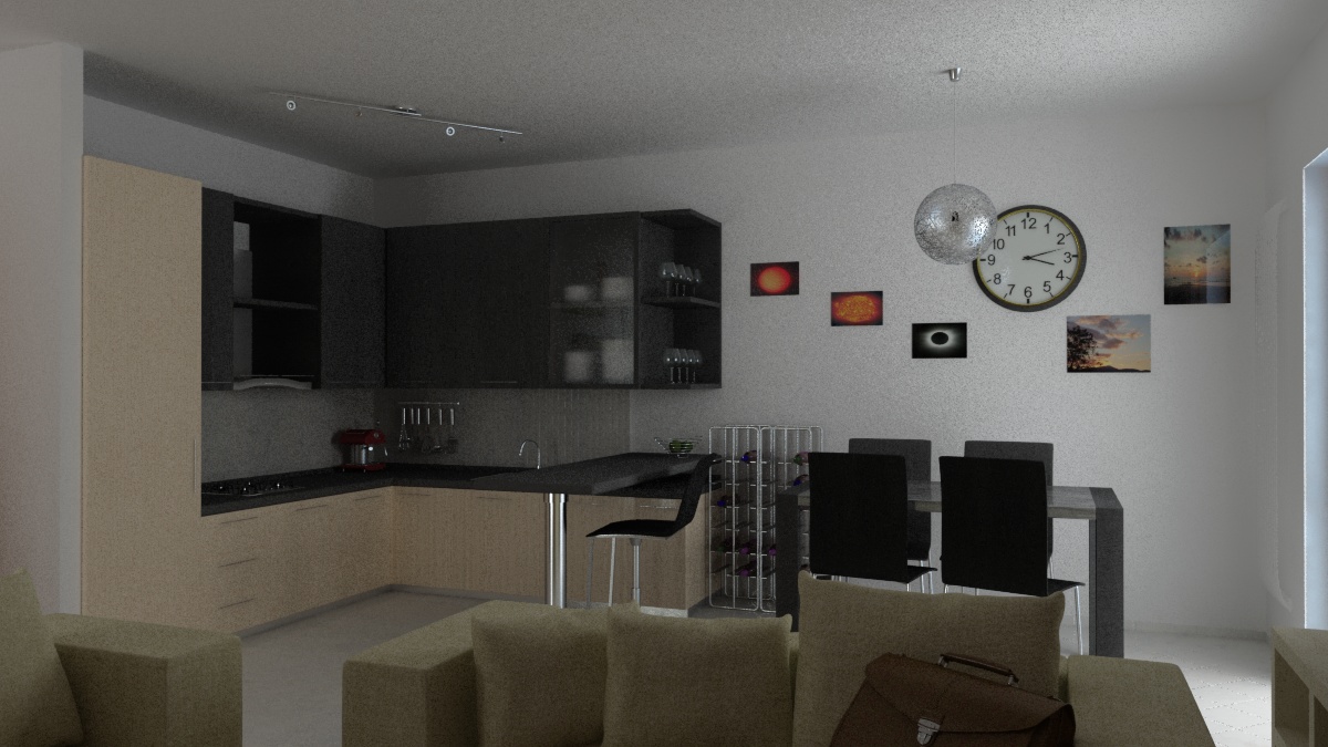

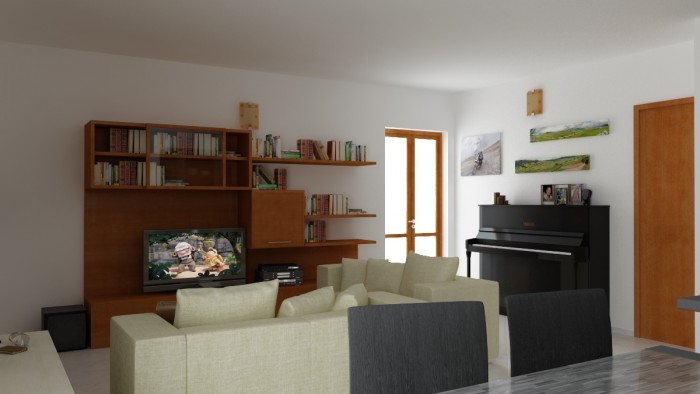

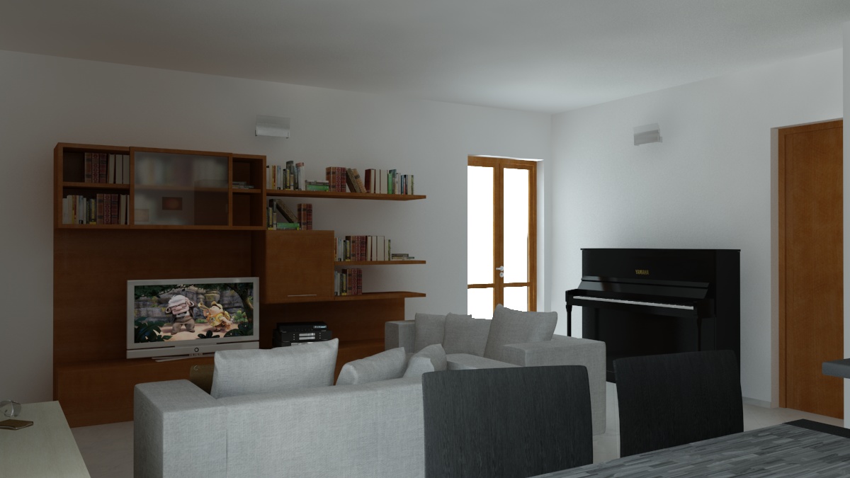

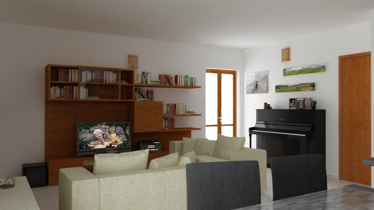

1/30 f4 200 ISO
Non mi sembra ancora molto reale l' illuminzione, rimane la cucina un pò in ombra mi sembra, se allungo i tempi a 1/20 si brucia il soffitto, se alzo i dark colors ho la sensazione di perdere troppo di contrasto e quindi di profondità
Altri consigli su luci e materiali?
P.S. mi sono reso conto solo dopo che lo sgabello è un tantino troppo alto
Re: nuovo interno
Ti ripeto io non sono molto bravo puo anche darsi che ho detto solo stupidagini vedi anche altri che ti dicono. ciao ciao
Re: nuovo interno

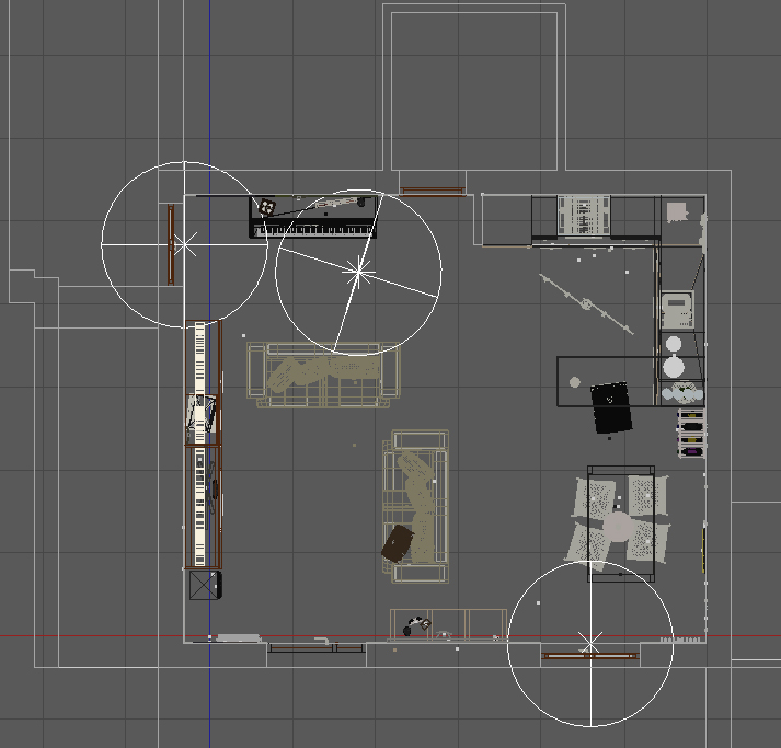

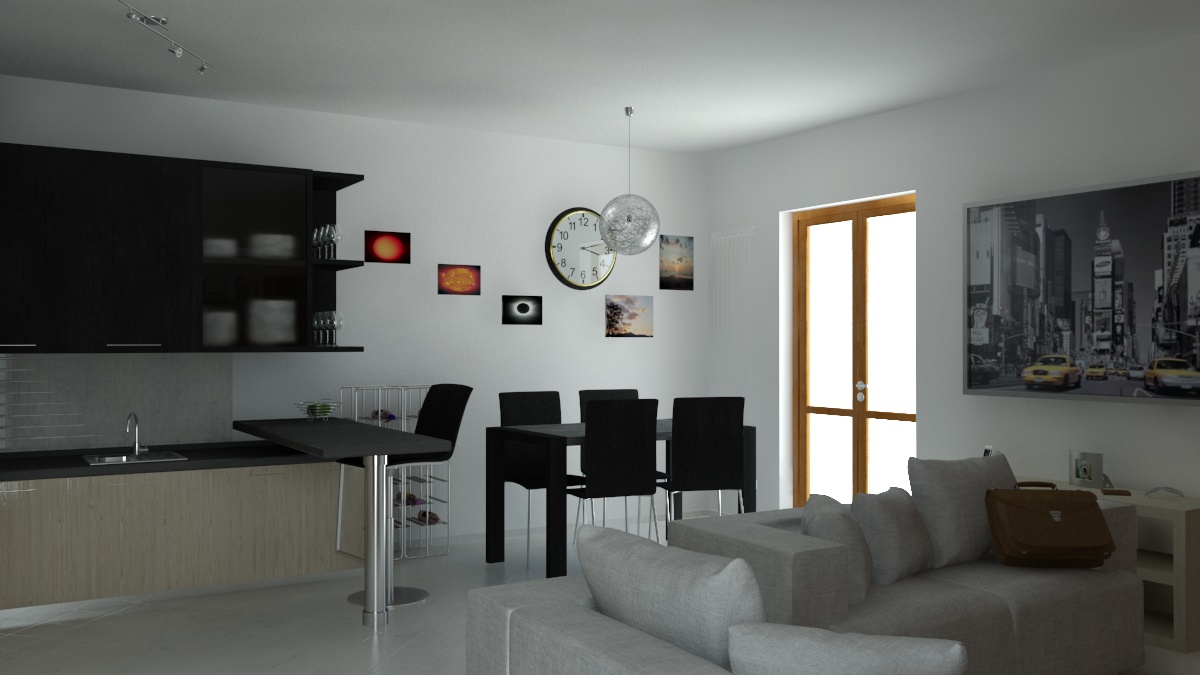

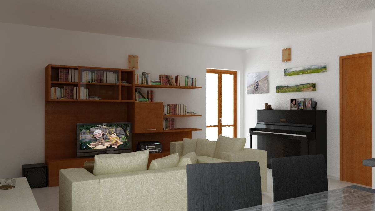

anzitutto vorrei ringraziare Vitalik221 che mi ha dato un grande aiuto sull'illuminazione.

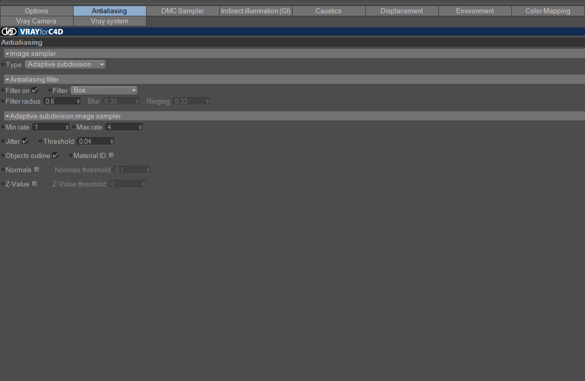

Ho fatto un delle prove cambiando antialiasing
ph sun + sky

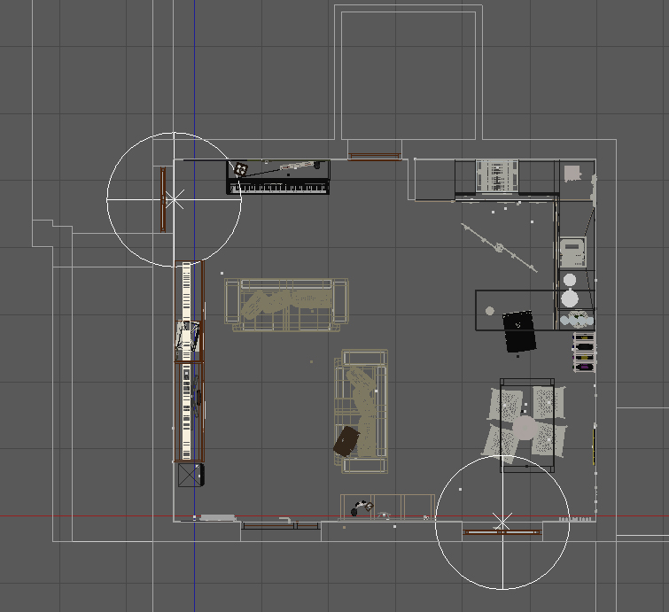

luce area finestra pianoforte 3 subdivision 30
luce area finestra tavolo 5 subdivision 30
camera sala 2.8 1/20 200
camera cucina 2.8 1/20 100
adaptive DMC
filter parzen radius 1.2
thresold 0,04

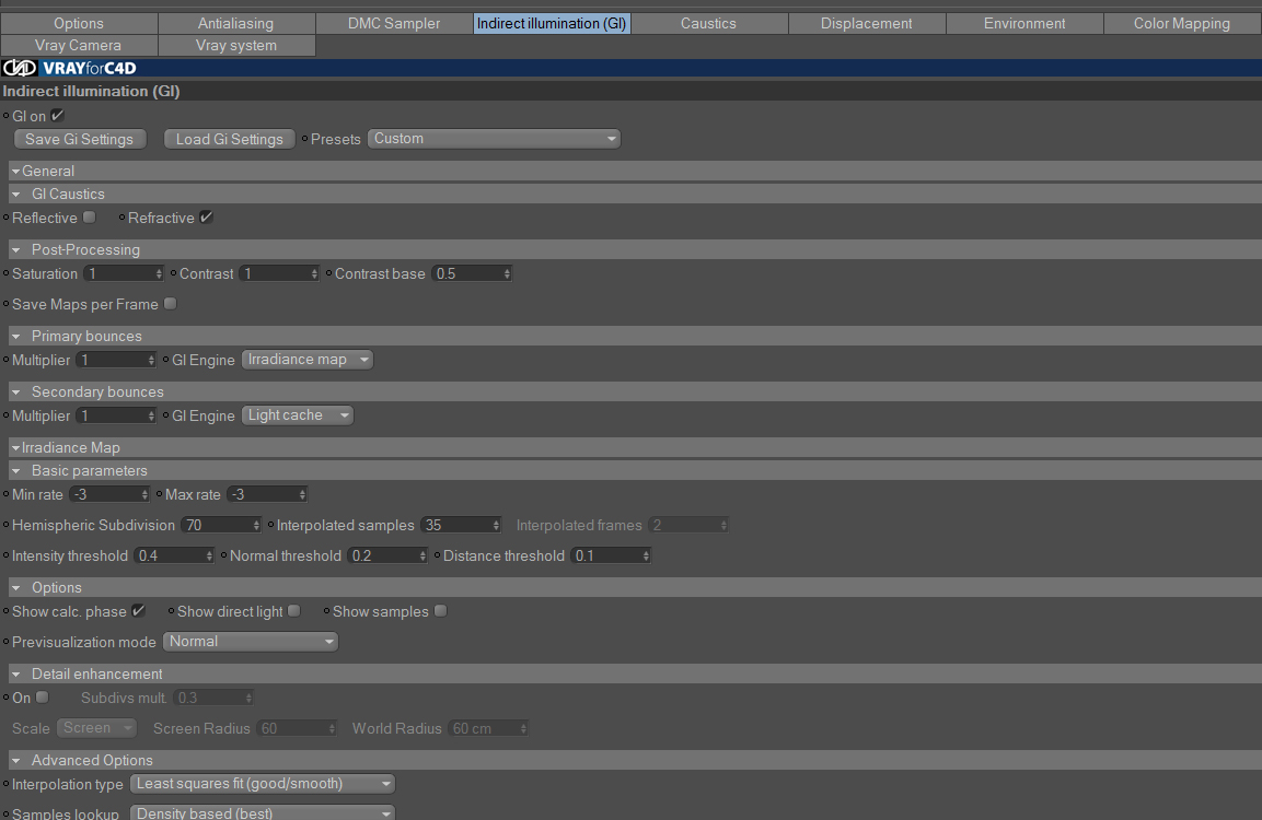

GI
refraction
min rate -3 max rate 0
hem 65 interp 30

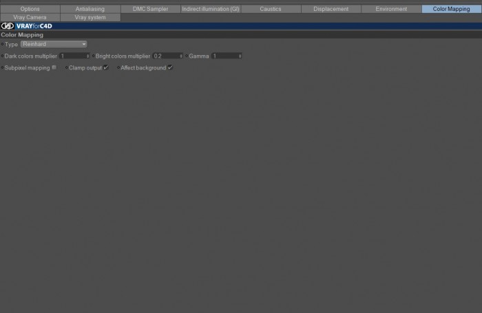

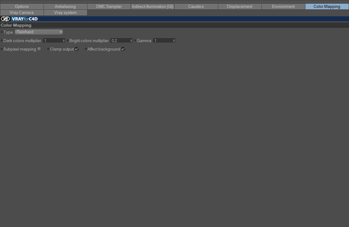

color mapping
exponential 1.1 0.8

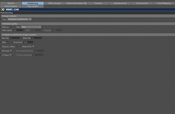

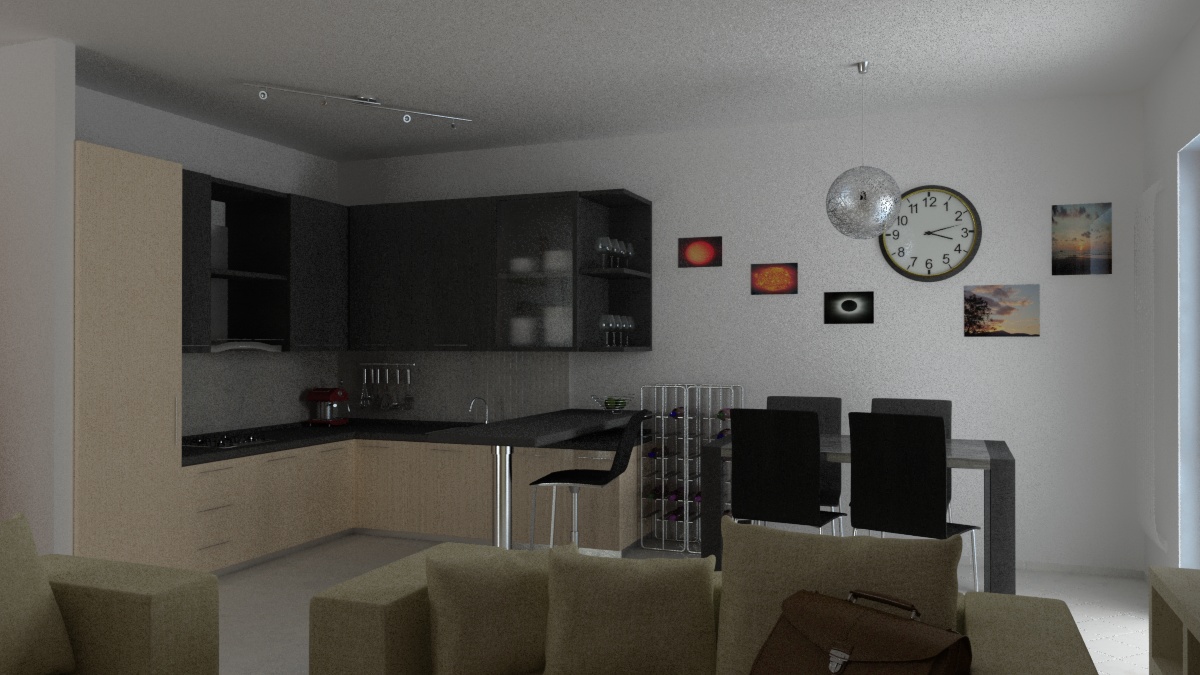

impostazioni come sopra ma antialiasing adaptive subdivision parzen 1.2 theresold 0,04 nella vista della cucina mi sembra che il muro divisorio sia ancora sottotono e avrei pensato a di piazzare una luce area in diagonale impostazione dmc tempi di calcolo circa 30 minuti con adaptive aumentano di qualche decina fino a 4 ore per la vista della sala dove si pianta sugli oggetti in acciaio ma come definizione mi sembra giusta, col DMC esce tutto molto granoso, inoltre ho meno effetto scalettato sui contrasti elevati come si vede fra cuscini e finestra.
fotografie riviste, per errore erano montate al contrario ed il vetro era dalla parte del vetro, ma sia le foto che l'orologio sono appoggiate al muro correttamente come se fossero attaccate a dei chiodi.endry ha scritto:Ciao "Hitgracci" io non sono molto bravo però sembra che stai andando bene, rivedrei la terza immagine mi sembra che i quadri e l'orologio stanno "volando", e non si riesce a capire il piede della penisola, rivedrei il materiale del divano e tavolo.
o
Ho rivisto il materiale del tavolo che effettivamente non c'entrava niente :D ma per il divano non mi sembra scalato poi così male
Re: nuovo interno
effettivamente da un render ravvicinato mi son accorto che effettivamente il divano andava mappato meglio

1. Cuscina dmc.jpg - necessario di aumentare ISO e Specular in Vray Material.
2. Provi a mettere 2 o 3 Ies light vicino a fornello...
I need a job!!!
Re: nuovo interno
luci ies e iso ok ma non capisco cosa intendi con aumentare specular in vray material!Vitalik221 ha scritto:Ciao, hitgracci.
ti a qualche materiale in particolare o a un settaggio nel menu di vray ?

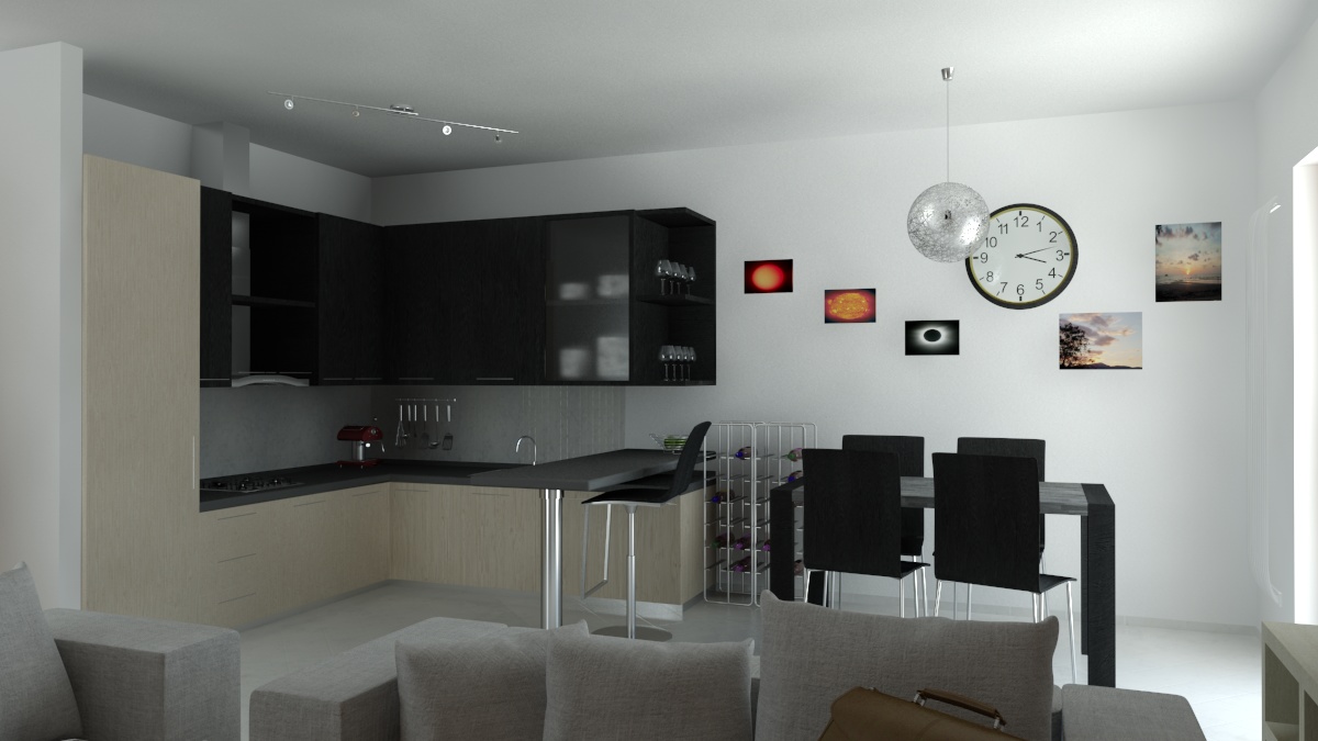

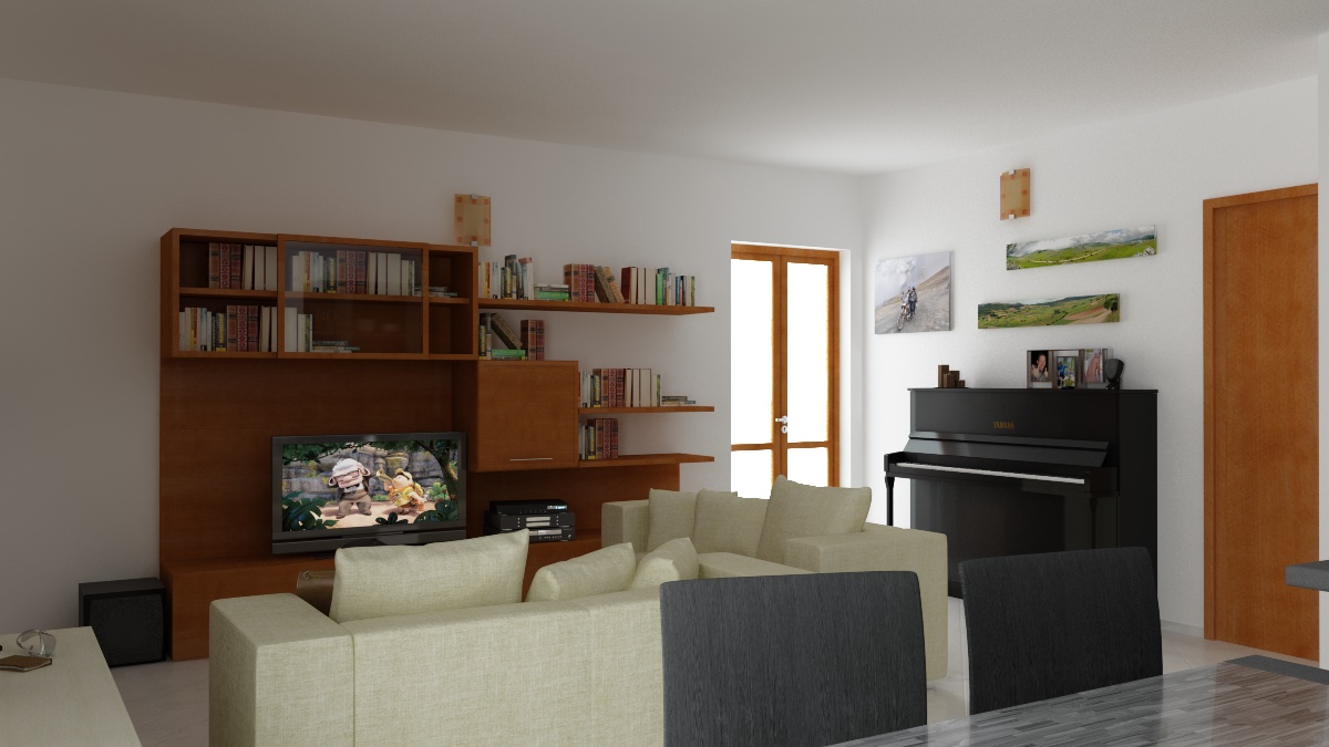

piccolo up
adaptive sub filtro 2 parzen
f2.8 1/25 300
