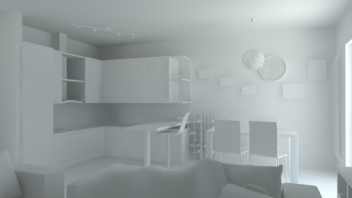

Messaggio da hitgracci »

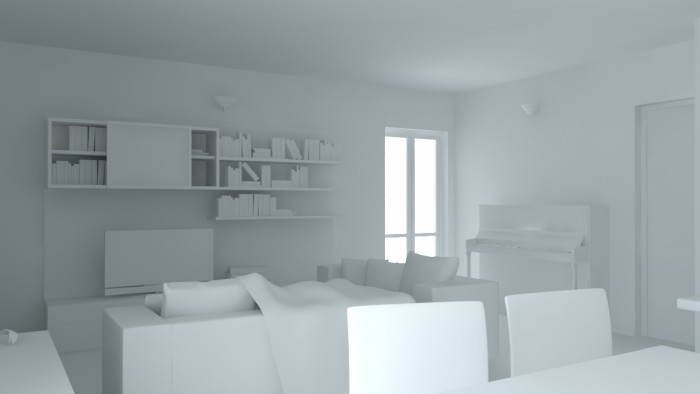

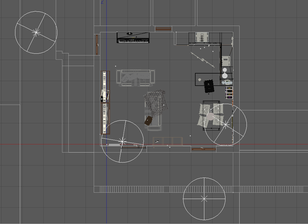

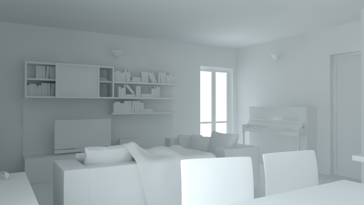

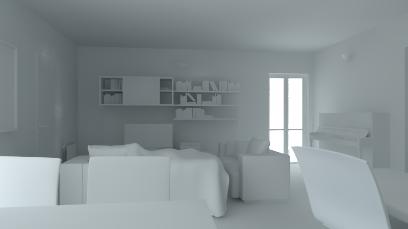

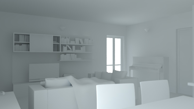

per un amico devo fare delle prove di tinteggiatura e per divertimento mi son ricreato la stanza nei vari dettagli, solo che non mi convince molto l'illuminazione

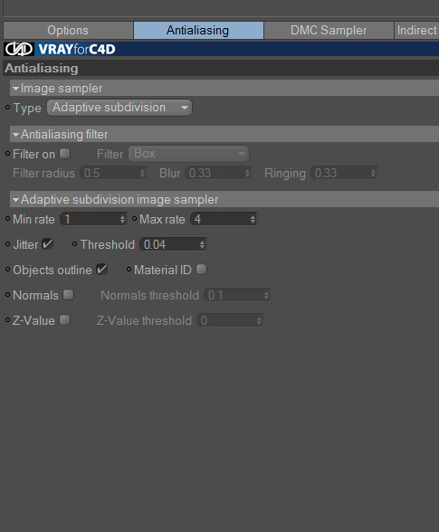

tempi di render di media dalle 4 alle 6 ore con threshold 0.04, altrimenti anche 16 con volore 0.01 ma se alzo il parametro mi si produce una fastidiosa puntinatura

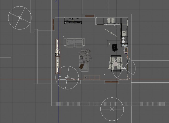

luci area esterne alle aperture intensità 300 w
luci area interne di schiarita in base alla telecamera usata intensità 5 w
da rivedere anche alcuni materiali come il legno delle sedie e del porta tv troppo lucido e la coperta che sembra molto sottile.
Per rendere la coperta più simile ad una coperta di pile che parametro devo variare, non son riuscito a venirne fuori!

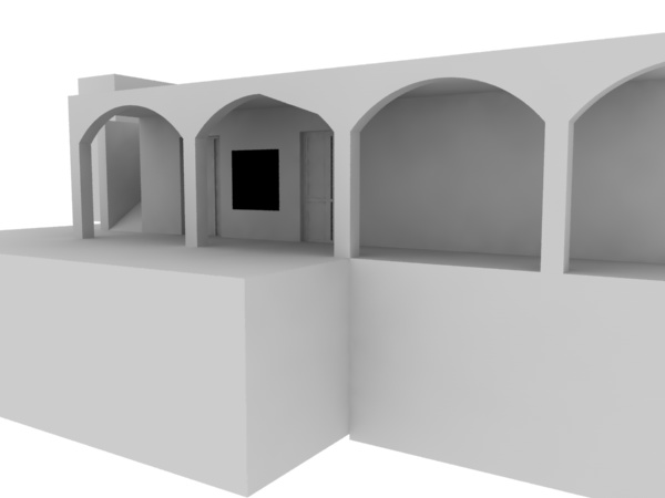

P.S. mettendo la luce area esterna al loggiato per quale motivo non mi rimane in obra ma anzi è completamente bruciato?
consigli e critiche ?

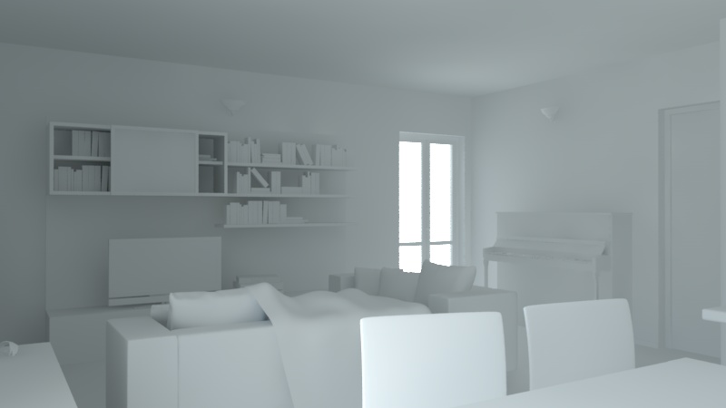

luce di schiarita spenta

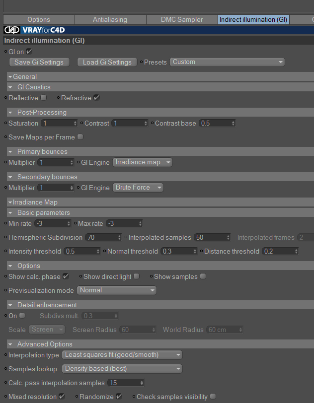

Prima di tutto provi con Sun light e Phys.Sky senza area light.

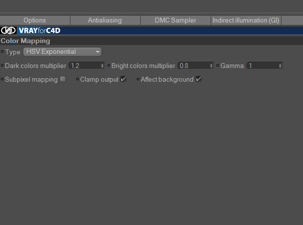

ColorMapping - Exponential o Reinhard(1; 0.2)
Non ti consiglio di usare Brute Force come Secondary Bounce. Ecco perhe il render occupa molto tempo!!!
Interpolated samples - 25 - 35. 50 - infondato!!!
Provi di usare Presets di Vray.

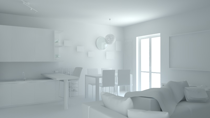

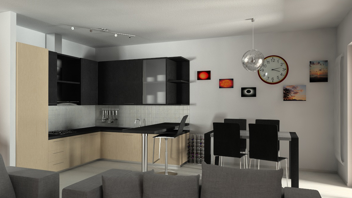

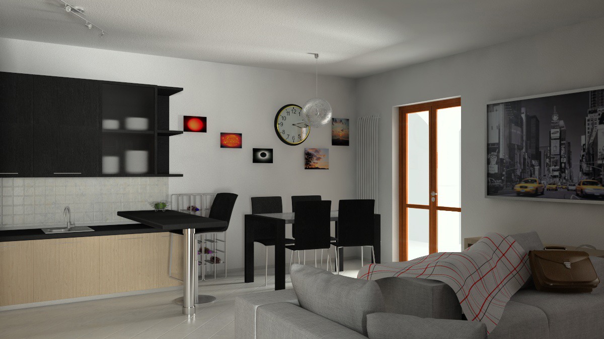

reinhard 1.1 ; 0.2
1/30 f4 200 ISO
nella prova 2 e 3 l'angolo a destra mi sembra rimane un pò sottoesposto che dite?

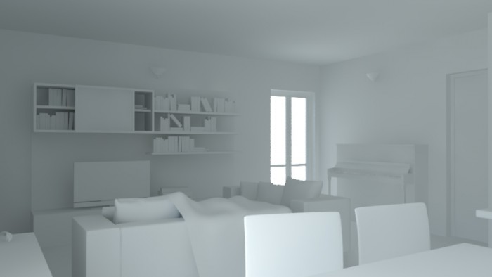

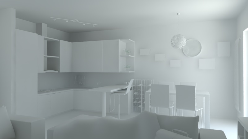

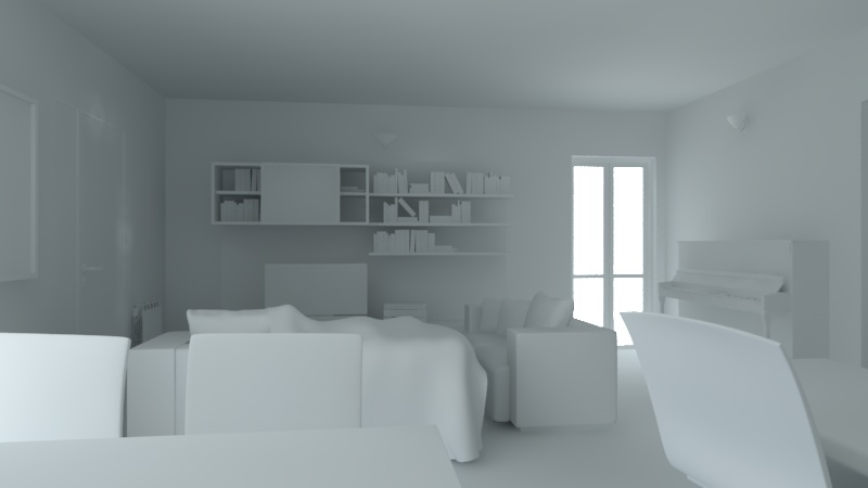

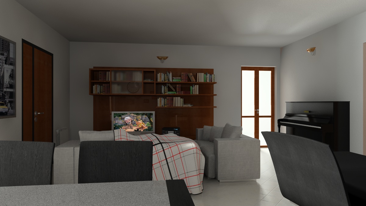

m'ero scordato una prova
f4 1/20 200 ISO
Vitalik221
Messaggi: 59
Iscritto il: mer mar 17, 2010 9:20 pm
Località: Minsk (Belarus)
Contatta:
Re: nuovo interno
Messaggio da Vitalik221 »
Aaaa.,Meglio, vero? Provi di sperimentare con i settaggi di Phys camera e Sun.

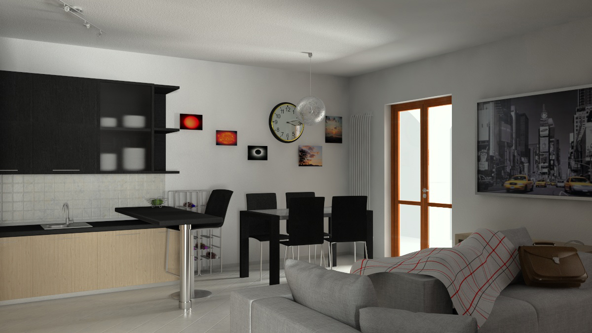

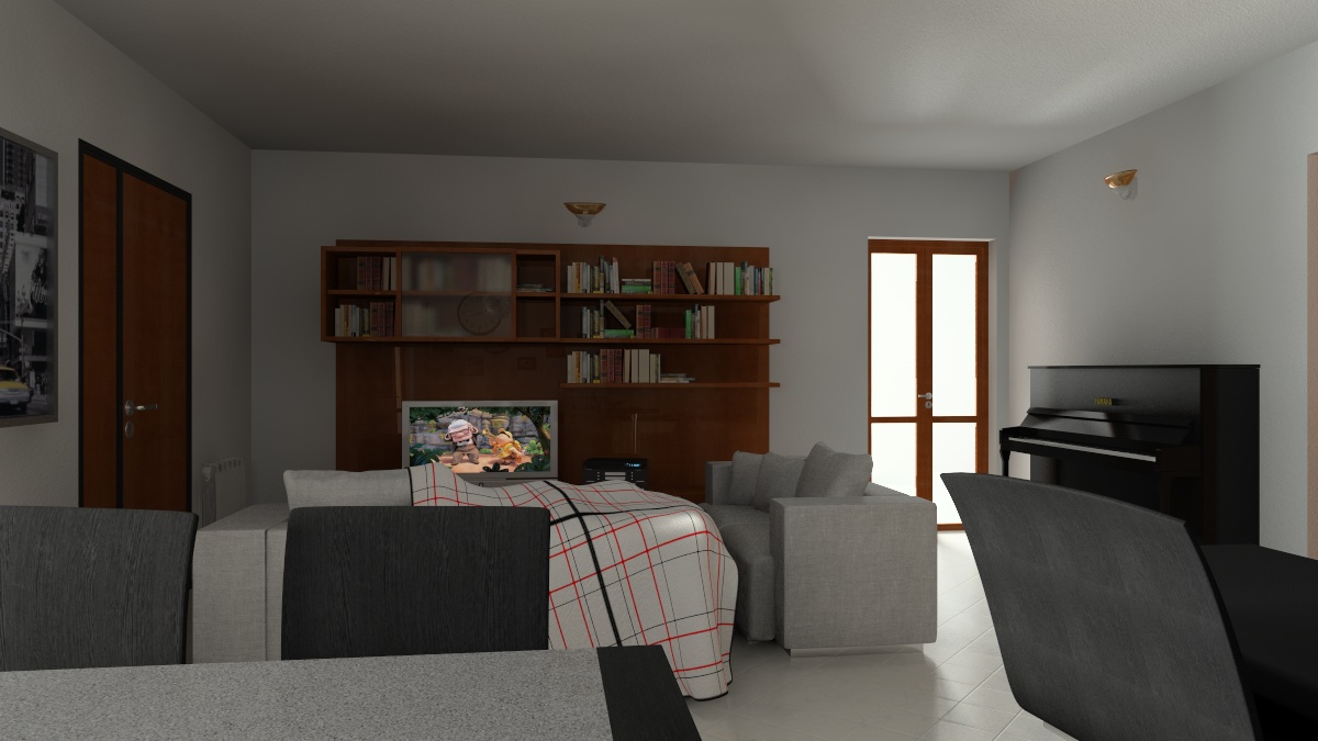

decisamente meglio con 1/20 di esposizione anche se mi sembra che rimanga comunque leggermente sottoesposta la parte sinistra della stanza
a cosa potrebbe essere dovuta la scalettatura della zona dei cuscini in contrasto con lo sfondo bianco?

Vignetting effects e attivato?! Sarebbe meglio senza.

А proposito di scalettatura, devi usare Antialiasing filter, per esempio io uso quasi sempre Parzen -Filter radius 1.1.
hitgracci
Messaggi: 546
Re: nuovo interno
stavolta non c'hai preso :)
non lo attivo mai perchè in fondo è un effetto che non mi piace e comunque riporoducibile in 5 minuti con ps
provo con il filtro e materiali :yea
