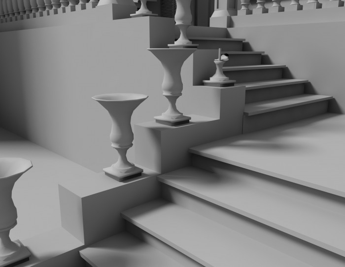

Messaggio da saro81 »
I vostri consigli mi sono stati davvero utili, grazie a tutti! vi allego un render del netto miglioramento.Però vorrei ancora migliorare l'andamento curvilineo delle mie superfici tondeggianti, si vede ancora qualcosa che non va nei vasi. qualche consiglio?? Ho postato il lavoro sulla sessione "lavori in corso"- primo lavoro: antico casale. se volete date un occhiata. grazie ancora ragazzi!

Il problema dei vasi è dato dalla suddivisione troppo bassa dei poligoni... ti consiglierei di metterli in un Hypernurbs ma da quel che vedo la geometria è poco regolare e ci sono parecchi triangoli, inoltre poi dovresti anche agire sulle pesature dell'Hypernurbs per controllare le zone con maggior dettaglio... a questo punto allora ti conviene rimodellarti un vaso in C4D tramite un LatheNurbs (ci metti 30 sec.) e sostituire quelli della scena con delle istanze del vaso creato.

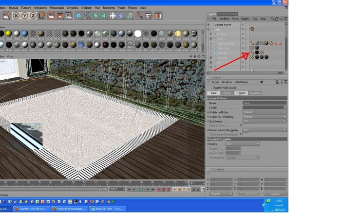

pierluigi ha scritto:io modello tutto in autocad (2004) essendo un asino con cinema.
per ovviare ai problemi da te evidenziati, ho alzato tutti i valori indicati nell'immagine che allego.
sicuramente però quest'operazione va ad incidere parecchio sulla pesantezza del file dwg.
quello che ti consiglio è di importare oggetti o layer un pò alla volta nel file di cinema.
buon lavoro

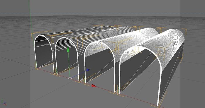

signori ho la soluzione per i vostri "difetti" di poligoni sull' esportazione in 3ds tutto quello che dice pierluigi è tutto giustissimo oltre a queste operazioni, prima di effettuare il 3ds out bisogna zoomare e ingrandire l'elemento da esportare e fare "visualizza rigenera" e poi esportarlo, così si ha una divisione di poligoni più dettagliata come la foto in allegato, spero di essere stato chiaro nella spiegazione e spero di esservi stato utile ci ho impiegato quasi un anno per capire come dividere al meglio i poligoni.
