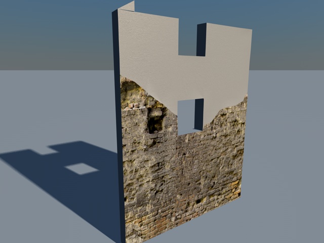

Effe90 ha scritto:qualche consiglio per far in modo per far si che la parte gialla sia in rilievo?
cosa intendi per "in rilievo"?
io credo intenda una parte della muratura con uno strato di intonaco ulteriore, come se nella parte superiore si fosse completamente scrostato, tipico dei vecchi edifici lasciati senza manutenzione

si intendo proprio quello ma non riesco a farlo :( neanche con displacement...

Effe, prova a postare il file :)

eccolo....

problema risolto....ho creato il materiale in un altro file e poi l'ho copiato...mah :?

ciao Effe, ho visto il tuo file
applica i materiali in modalità cubica e non sferica! e poi attiva il displacement lavorando sull'intensità della forza e dell'altezza
fai in modo che quelle del materiale applicato ai poligoni delle pietre siano maggiori rispetto a quelle del materiale muro, in modo che ti fuoriescano e ti diano ombra

problema risolto...grazie a tutti e vi tengo informati su come procede il lavoro... almeno potete consigliarmi ancora meglio....

ecco come alla fine dovrebbe venire il muro...il displacement è a intensità 100% e ho usato un'immagine neutra...
