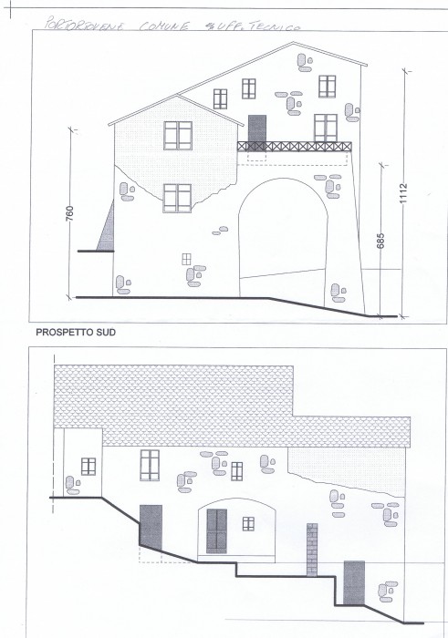

ciao a tutti, devo iniziare un nuovo render solo che il cliente vuole il muro della casa come mostrato in foto (vedi sotto) cioè con intonaco e mattoni a vista...come posso ottenere questo risultato? devo fare degli elementi 3D diversi per ogni cosa oppure posso risolvere solo con il materiale??? grazie in anticipo...
Messaggi: 3978
Località: Torino
Re: nuovo lavoro
Messaggio da Arkimed »
Puoi risolvere tranquillamente con l'uso di materiali con opportune caratteristiche... displacement in primis
8-)

ciao Effe, dovessi fare io un lavoro del genere procederei in questo modo
una volta che hai costruito la muratura, con il coltello andrei a ritagliarmi quelle aree dove è presente la pietra assegnando a questi poligoni poi il materiale col displacement della pietra, mentre nelle altre parti della muratura assegni l'intonaco
fai una prova e vedi che ne esce fuori :)

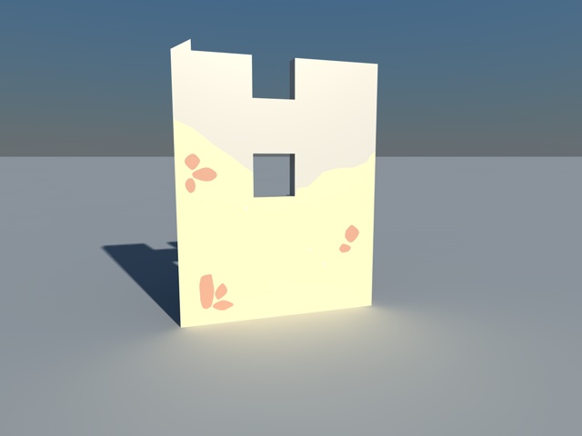

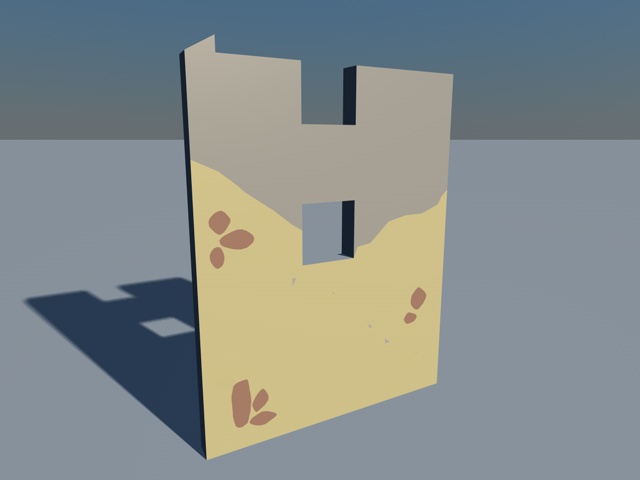

non date peso ne all'illuminazione ne ai materiali (sono colori messi a caso) ma secondo vuoi come sta venendo???
FiLiPpO92
Messaggi: 1795
Re: nuovo lavoro
Messaggio da FiLiPpO92 »
modella,ora nn pensare ne a luce ne a mat,ti ingannano perchè poi non vedrai l ora di finire
Effe90
Messaggi: 96
Iscritto il: ven apr 02, 2010 10:03 am
Re: nuovo lavoro
Messaggio da Effe90 »
qualche consiglio per far in modo per far si che la parte gialla sia in rilievo?
arcnello
Messaggi: 3235
Località: riviera di ponente
Re: nuovo lavoro
Messaggio da arcnello »
Effe90 ha scritto:qualche consiglio per far in modo per far si che la parte gialla sia in rilievo?
ciao Effe, puoi utilizzare un materiale col displacement attivato :)
