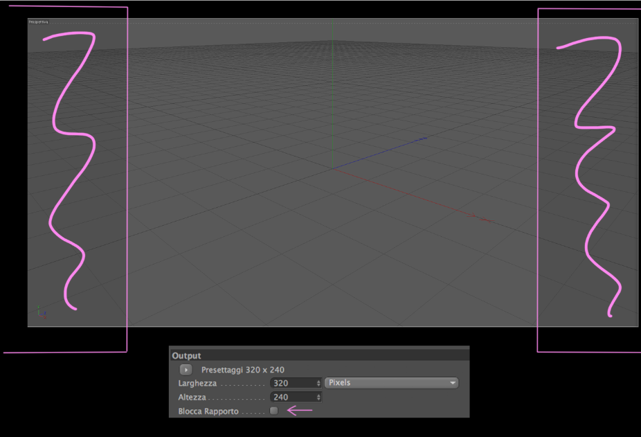

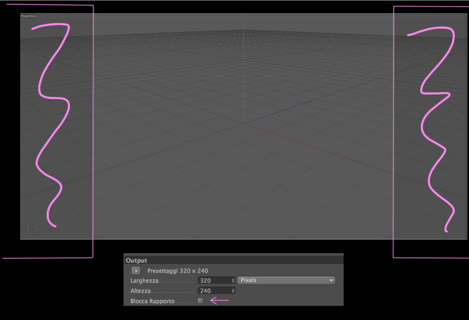

La risoluzione del render NON è legata a vray, si imposta normalmente dai render setting di cinema, pannello Output come ti hanno gia detto. Le aree grigie nel viewport rappresentano le zone FUORI dalla risoluzione che quindi non verranno renderizzate (anche qui, non c'entra niente vray). Dal pannello Output, se non togli "blocca rapporto" le zone grigie resteranno sempre fisse, perchè il rapporto tra altezza e larghezza rimane costante.
L'unica differenza tra usare il motore di render di cinema e quello di vray, è che cinema nel vieport renderizza anche le "zone grigie" (ma SOLO nel vieport, se fai il render in picture viewer, quelle zone NON ci saranno) mentre vray anche nel viewport renderizza solo le zone dell'effettiva risoluzione.

Tutto ciò che rientra nelle fasce laterali non sarà presente poi nel render finale, se vuoi che il tuo oggetto ci sia nel render in uscita sposta la camera indietro o sblocca il rapporto del formato e cambia il formato, così si vedrà tutto.

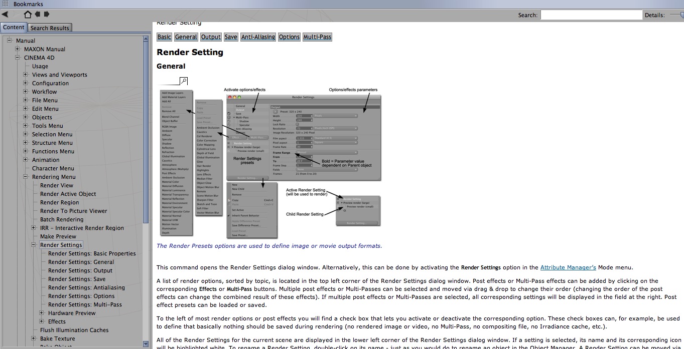

Messaggi: 3567
Re: [Risolto] Vray 1.2.5 e risoluzione rendering!
James.79, per le funzioni base del programma, è indispensabile che tu faccia riferimento al manuale.
