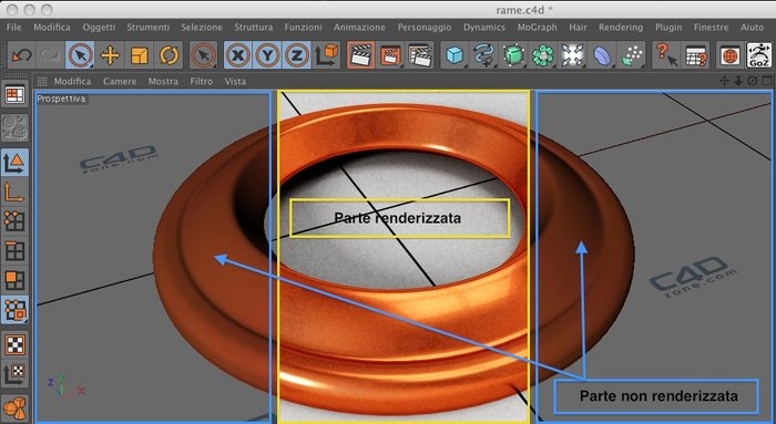

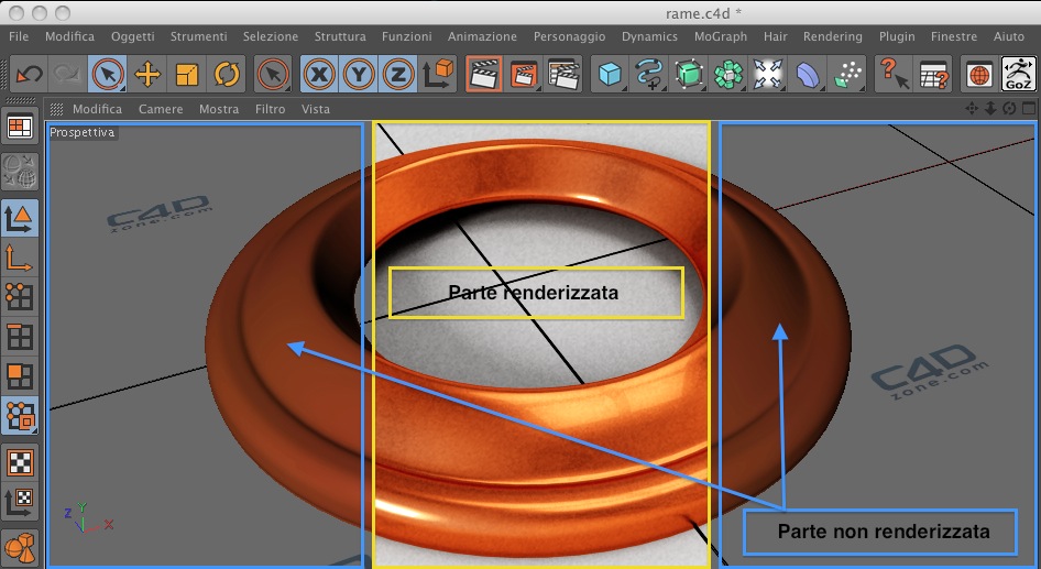

Messaggio da James.79 »
Scusate ma uso solo vray da 2 giorni e la sete di conoscenza è grande. Prima di fare domande cerco sempre di riuscire a risalire alla risposta spulciando il software, ma aihmè non sempre si riesce. Ed infatti per questo quesito, non ho trovato risposte da solo, spulciando appunto il programma. La risposta che volevo trovare nelle varie opzioni, era perchè vray, non renderizza tutto il quadro di c4d? Per far capire meglio cosa intendo dire, allego un immagine. Grazie a chi vorrà rispondere.

Messaggio da renxo »
non renderizza tutto il quadro perchè non è compreso nella risoluzione finale del rendering.
se cambi la risoluzione nei parametri di rendering, vedrai che cambierà anche la parte compresa tra il grigio (nella viewport) e QUELLA è la parte che verrà renderizzata.

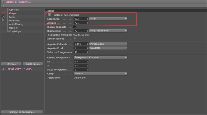

mariadolphin
Messaggi: 101
Iscritto il: mer apr 01, 2009 10:45 am
Re: Vray 1.2.5 e rendering!
Messaggio da mariadolphin »
Ciao si trova nella finestra settaggi di rendering, è li che puoi impostare il formato del render.

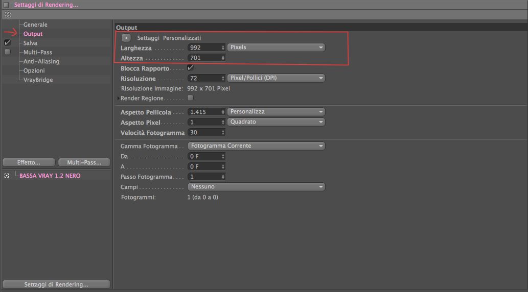

Ho fatto come mi hai detto, ma purtroppo come si vede dall'immagine non è cambaito nulla. Renxo se non erro mi diceva di controllare nei parametri di vray, ma non ho trovato nessuna opzione riguardo alla risoluzione del rendering. Bhooo! Come posso risolvere? Sinceramente io non sò più dove guardare, in quanto ho davvero controllato tutte le voci una per una e nno ho trovato nessuna di essa per cambiare la risoluzine del rendering di vray.
James.79 ha scritto:Ho fatto come mi hai detto, ma purtroppo come si vede dall'immagine non è cambaito nulla. Renxo se non erro mi diceva di controllare nei parametri di vray, ma non ho trovato nessuna opzione riguardo alla risoluzione del rendering. Bhooo! Come posso risolvere? Sinceramente io non sò più dove guardare, in quanto ho davvero controllato tutte le voci una per una e nno ho trovato nessuna di essa per cambiare la risoluzine del rendering di vray.
io dicevo di guardare nei parametri di render, intendendo (forse mi sono spiegato male) quella finestra che ti appare quando clicchi sul tasto "parametri di render" , ovvero il tasto a destra dei tre relativi al render.
la risoluzione la imposti li, dove cè scritto output, e quando imposti la risoluzione, cinema4d ti da nella finestra di viewport un'anteprima di cio che renderizzerà, ovvero al centro della viewport cè la parte che renderizzerà, mentre intorno cè la parte che non renderizzerà (è leggermente piu grigia!)...è piu difficile a spiegarlo che a farlo. Per rendertene conto, basta che cambi la dimensione della viewport:noterai che l'area da renderizzare e il suo contenuto non cambia, ma si adatta alla finestra della viewport (in grandezza). questo indica (appunto) che data una risoluzione e una posizione di camera, anche se cambi la dimensione della viewport, non cambierà l'output finale. Quello lo cambi nei parametri relativi.
spero di essere stato chiaro, non intendevo indirizzarti sui parametri di vray.
scusa per il fraintendimento.
Renxo
