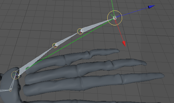

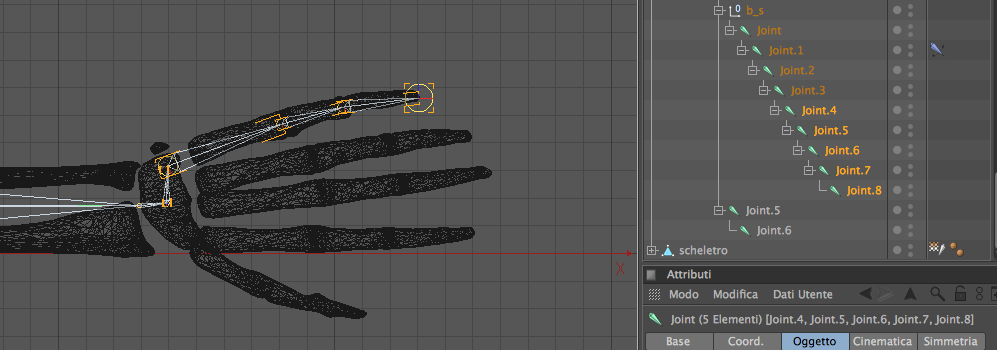

Come puoi vedere nell'immagine "mano", ho applicato le joints sul dito mignolo della mano e le ho collegate alla joint del braccio (joint.4) . Ho creato una catena IK dalla joint.5 alla joint.8 (le joint del dito mignolo per intenderci) e le ho vincolate allo scheletro. Però quando muovo le joints, il dito resta fermo (immagine "mano1").
Forse il problema va ricercato nel fatto che lo scheletro è già vincolato a tutto il sistema di joints (braccia,gambe e spina) e non può quindi essere vincolato per la seconda volta?
Grazie, sempre gentilissimo!!

Probabilmente quelle Joints non sono pesate, o meglio, se le hai aggiunte in un secondo momento probabilmente non sono neanche presenti nella lista delle joints all'interno del weight tag (nei suoi attributi alla voce Tag)

Niente da fare Arkimed, ho provato ad inserirle nel weight tag, ho provato a pesarle, ho provato a vincolarle nuovamente allo scheletro ma niente da fare.
Appena ho tempo provo a rifare tutto da capo!!
Ti ringrazio infinitamente per l'aiuto!!!!

mmm sicuro che siano pesate? se selezioni le joints delle dita quando hai il Weight Tool attivo, vedi i poligoni del dito "colorati"?
