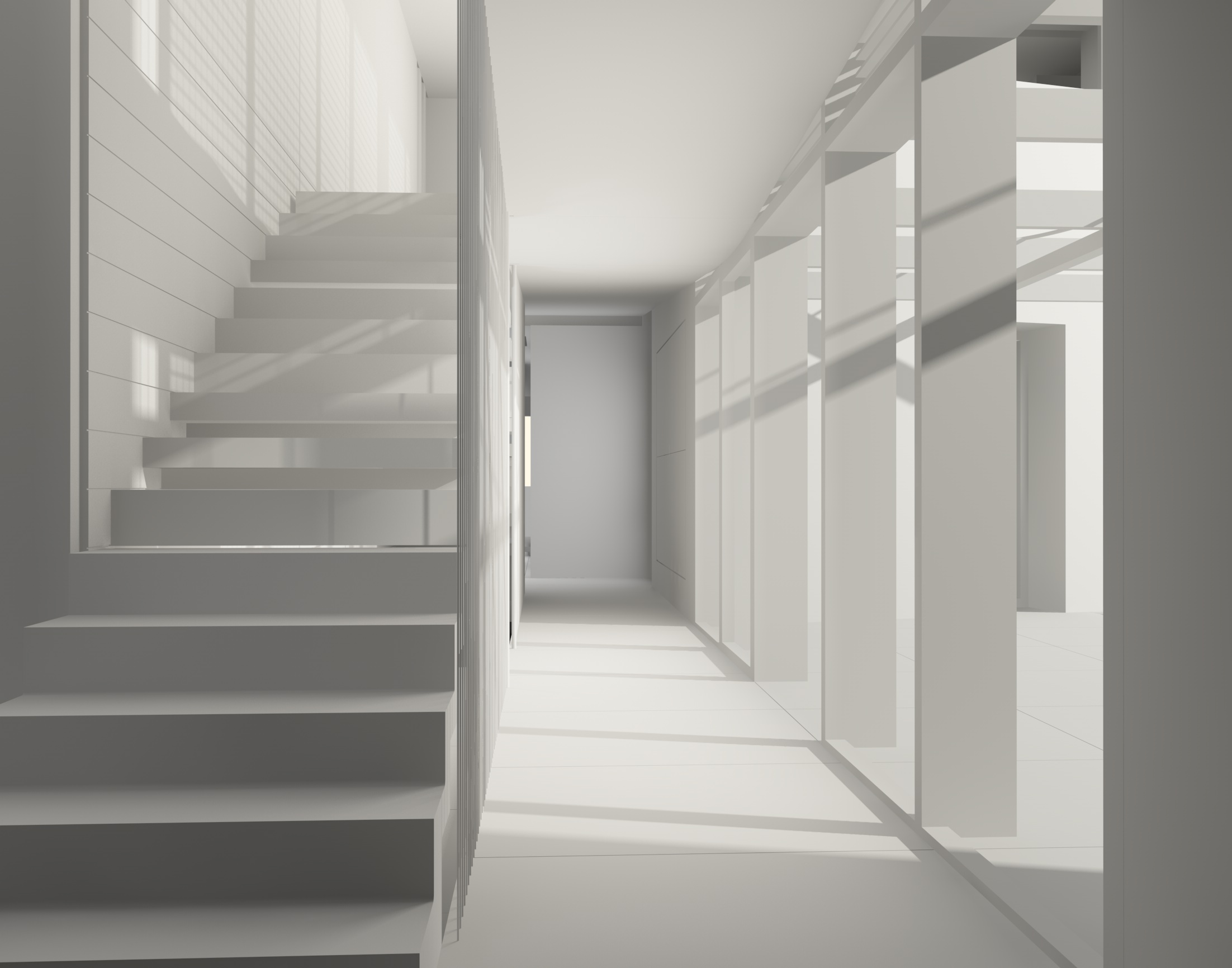

a parte gli scherzi, sto sistemando un pò, come prima cosa ti posso dire che hai le luci area che compenetrano i muri, i serramenti e il pavimento, già questo non è una bella cosa. :)

davvero??? mi sembrava di averle messe tra il vetro e la fine dello spessore del serramento......

cmq, se sistemi le luci area sistemando quello che ti ho detto prima, in più, le luci difronte alla vetrata alla l'asse z, quello blu che guarda verso il fuori dell'edificio, devi girare la luce area di 180°, verso l'interno quindi, verrà perfetto. :yea
adesso sto renderizzando, momenti che ho il pc come ho già detto con i criceti dentro.
adesso per far veloce ti ho messo la mappatura colore, però se rieci ad ottimizzare i valori delle luci area, potrai anche toglierlo e renderà molto di più la scena.
ti riallego il file

le luci area hanno un versooooo!!! :o
perchè l'avevo dimenticato , eh?!?! :?:

viene così anche a te?!?!
8-)

oh cavolo scusa l'immagine, si più o meno perchè ho alzato ancora un pò l'intensità delle luci, e andrebbe alzata ancora.
come noti è un pò piatta a causa del color mapping, quindi se voui tenerlo devi alzare l'intensità delle luci area e della luce infinita.
altra cosa, mi sono perso la luce area in fondo a sinistra, quella della porta d'ingresso.
altra cosa ancora, quando metti i mat, la luce varierà un pò, quindi fai delle prove per verificare e inoltre abbassa il genera o ricevi saturazione nel canale illuminazione dei materiali scuri.
edit:fossi in te perderei qualche minuto in più per settare tutto senza il color mapping, ama fallo più avanti, ora hai almeno una base.
ciao ciao

qua ti ho settato le luci senza color mapping....ovviamente sempre da ritoccare. :)

ah , hai messo anche un hdri?!?!
beh, "abbiamo" fatto un buon passo avanti. le ombre area...ora che ci metto anche i vetri, le lascio dentro o fuori ??

cmq, vanno bene già dove sono, poi se le vuoi mettere fuori devi però mettere il tag compositing al serramento ed escluderlo, se no ti genera l'ombra, che invece è già generata dalla luce infinita, quindi direi OK dove sono.
per l'hdri, bhè io esterno o interno al cielo metto sempre l'hdri, mi trovo bene.

:x nn vorrei essermi bevuta il cervello ...ma le tue luci area mi sembrano fuori dai vetri, cioè vs l'esterno... mentre nel render nn si nota perchè li hai esclusi...
