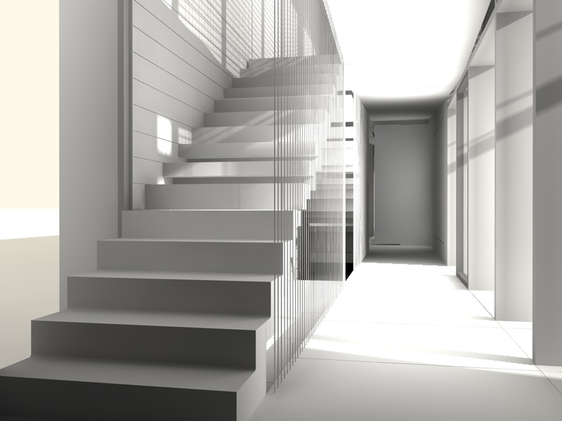

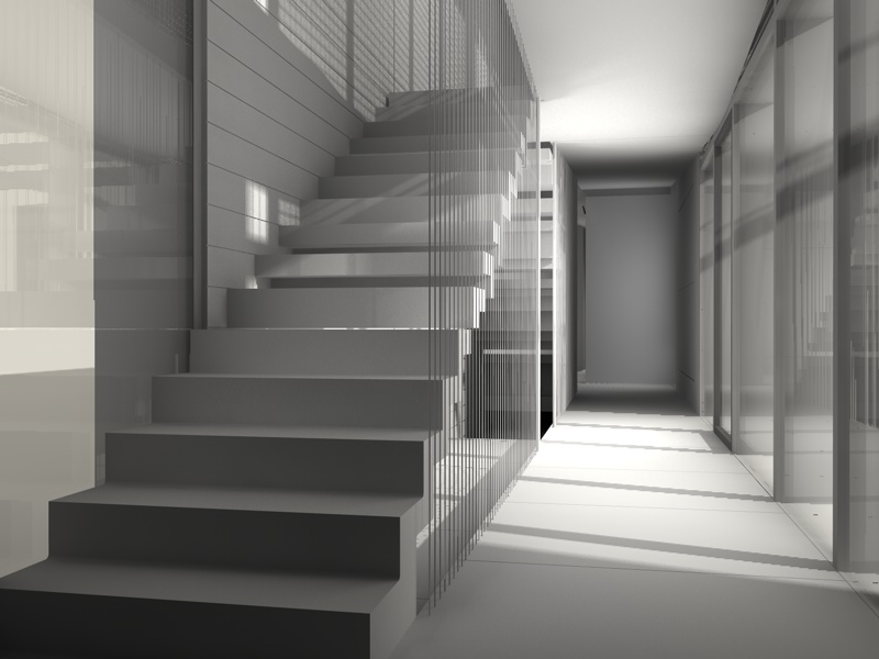

oggi ho iniziato a metter le luci a questa scena (che traparentesi , devo consegnare per sabato!!!) ... sarà la versione di cinema nuova, sarà che è da un po' che nn renderizzo, sarà una giornata sfigata, ma nn riesco a raggiungere niente di appena soddisfacente. e così chiedo aiuto a voi!!
parametri:
cielo con la sola luminanza attivata
luce solare al 100% con ombra netta
luci area ad ogni finestra , con ombre area e decadenza lineare (sono tutte al 200& e +)
diffusione 3
int.prim. 100
int.sec.120
gamma 1.2
tutto il resto di default.
da notare che ho fatto il modello con allplan. dopo 4 ore di tentativi senza risultati dalla disperazione ho preso il modello, l'ho copiato e incollato su un file nuovo e ho renderizzato : era tutta un altra cosa !!!!
grazie in anticipo

allora, luce infinita con ombre AREA dato che hai messo le luci area con ombre area, la gamma lasciala a 1.
altra cosa, prova senza vetri, potrebbe essere che è settato male il materiale e così ti falsa la luce.
se poi stai usando la r12, di default le pareti non sono più grige 80% ma bensì molto più scure, prova nei parametri del progetto a mettere grigio 80% piuttosto che grigio-blu.
ciao ciao

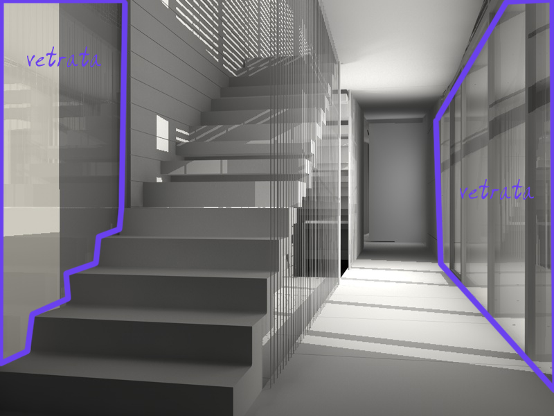

ho già settato il grigio 80% ....
adesso provo subito senza vetri,anche se il materiale è quello che uso sempre....
ho vetrata a dx e a sx.... a sinistra c'è una doppia scala ,a destra in alto nn è un soffitto ma una passerella....
Ultima modifica di lauraz il gio feb 10, 2011 3:52 pm, modificato 1 volta in totale.

ok, fai una prova senza la vetrata di destra. :)

togli il tag phon dai vetri

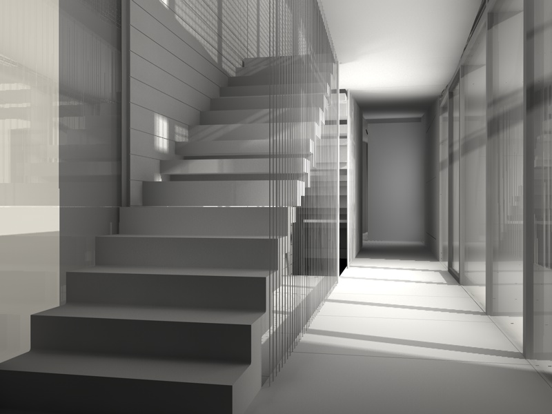

gamma 1
diff.3
1° 110
2°130
senza vetri!!!
luce infinita con ombra area...

allora, troppo in ombra la parte in fondo, non dovrebbe essere così.
intensità pri. e sec lasciale a 100%, gioca con l'intensità del sole e delle luci area.
dove hai messo le luci area? sono grandi come i buchi delle finestre? la decadenza fin dove arriva?

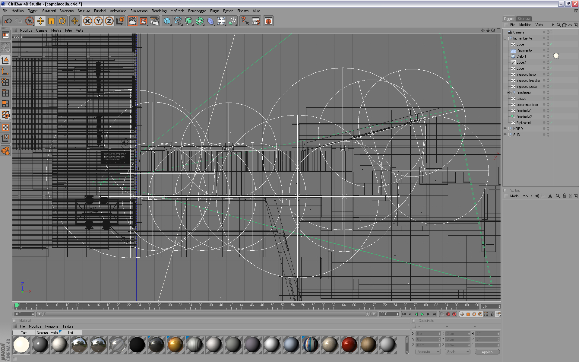

prova con uno screen dall'alto, così vediamo tutto.

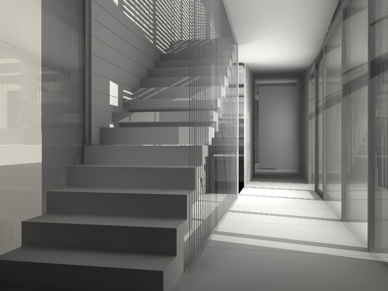

ombre area sulla vetrata: avevo provato a metterne una tutta intera, ma era troppo poco "illuminante" e così ne ho messa una per ogni partizione..... :x
oh, grazie 1000 per la pazienza, ma nn mi è mai venuta un'illuminazione così pacca!!!!
sotto allego screen e prova con stesse impostazioni, ma con il phon tolto dai vetri

non è che hai messo tutte le luci area alla stessa intensità? cioè, se a destra entra il sole e la luce area è a 100 per esempio, le luci area difronte non possono essere a 100, ma saranno più basse d'intensità.
cmq, a parte questo, non saprei più cosa dirti, perchè è strano, se vuoi postare il file zippato, provo guardare.

forse è proprio la conformazione dello spazio a darmi problemi???
mah :?:
