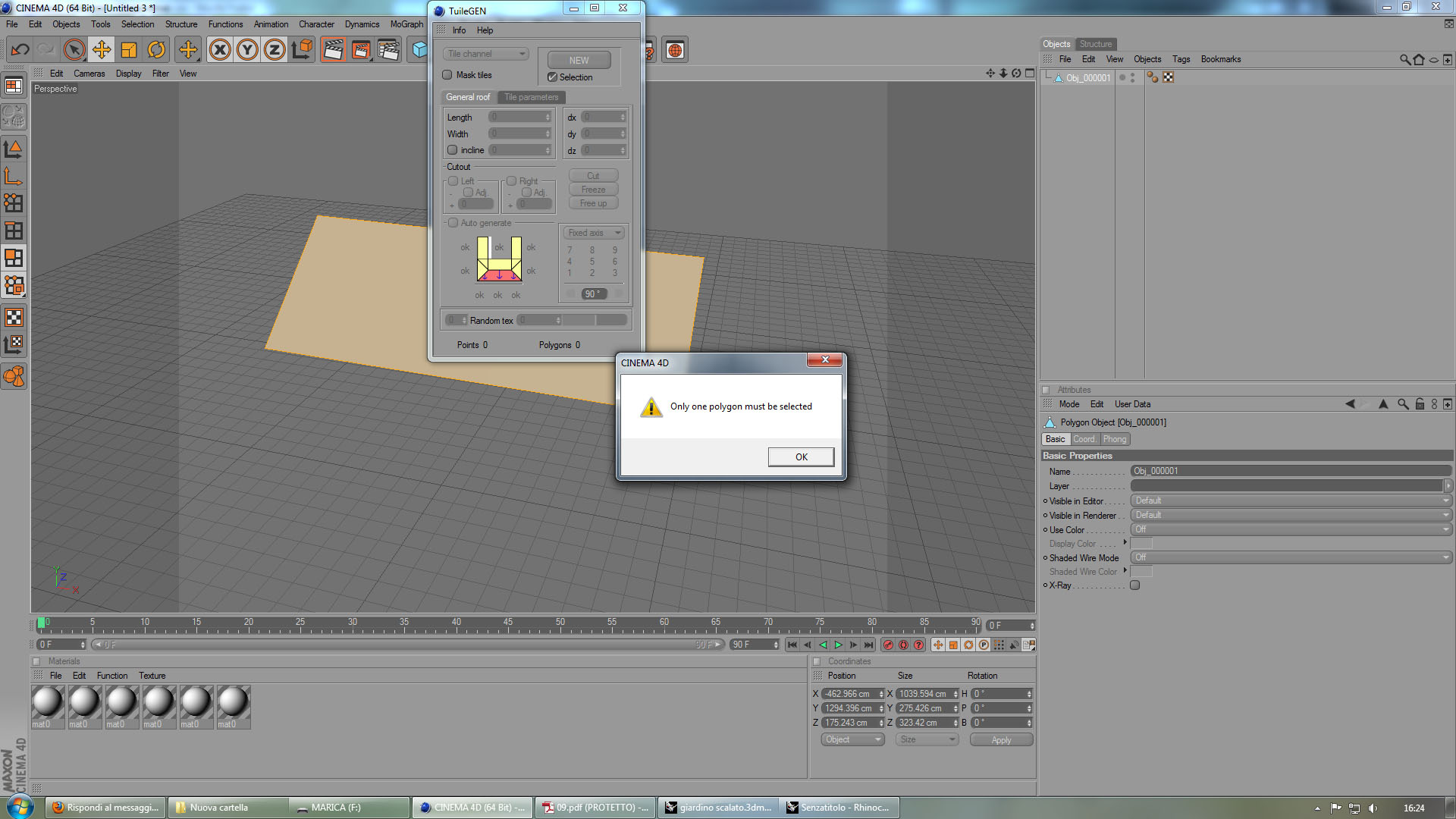

Re: Problema con TuileGen
allora ho fatto una prova esportando un rettangolo che ho solo inclinato e ruotato leggermente, lo detriangola ma poi...

stai sbagliando qualcosa, hai selezionato SOLO il PIANO dove vuoi applicare i coppi ?marica_r ha scritto:Ragazzi non so più cosa fare, perchè mi dà sempre questo errore???
Comunque ho fatto diverse prove e mi sono accorta che su un piano normale va tutto ok, ma anche se provo a costruirmi un piano regolare e poi lo taglio secondo le direzioni che mi servono non riesco a detriangolare o se ci riesco poi mi dà quell'errore dicendomi che devo selezionare un solo poligono, nonostante ce ne sia solo uno!!
