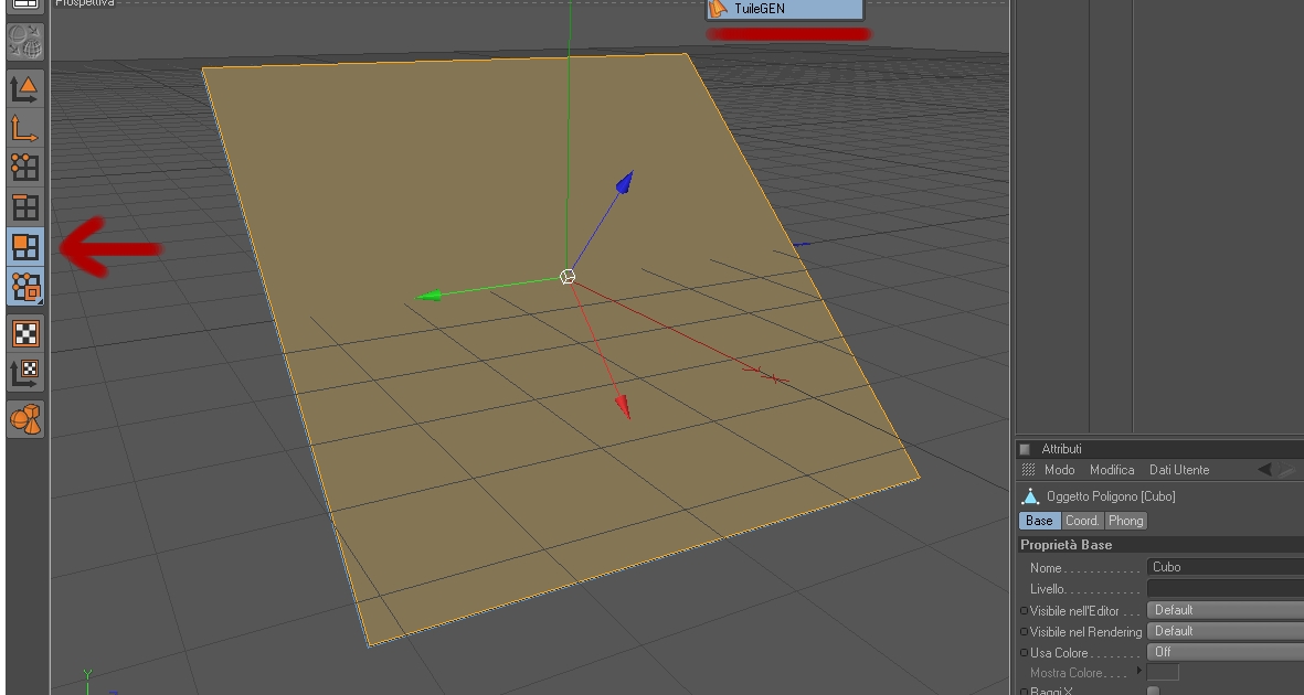

ciao, allora come prima cosa ottimizzerei e detriangolerei dal menu "funzioni".
poi ti sei persa un pezzo, dove ti dice di selezionare la faccia del tetto, e qui devi usare il "usa strumento poligono" così la tua faccia del tetto diventa selezionata, gli clicchi sopra e poi applichi il tuile Gen

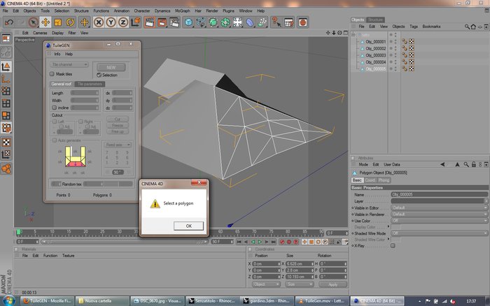

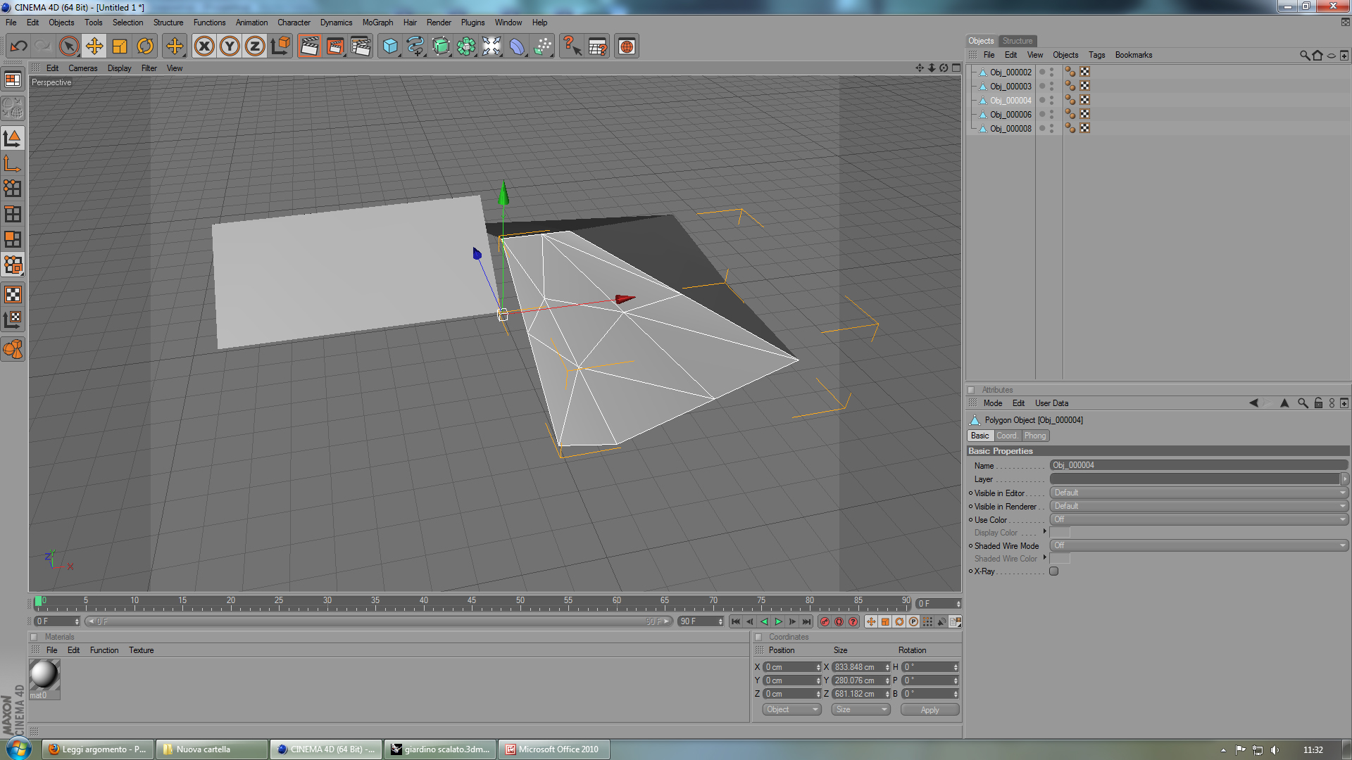

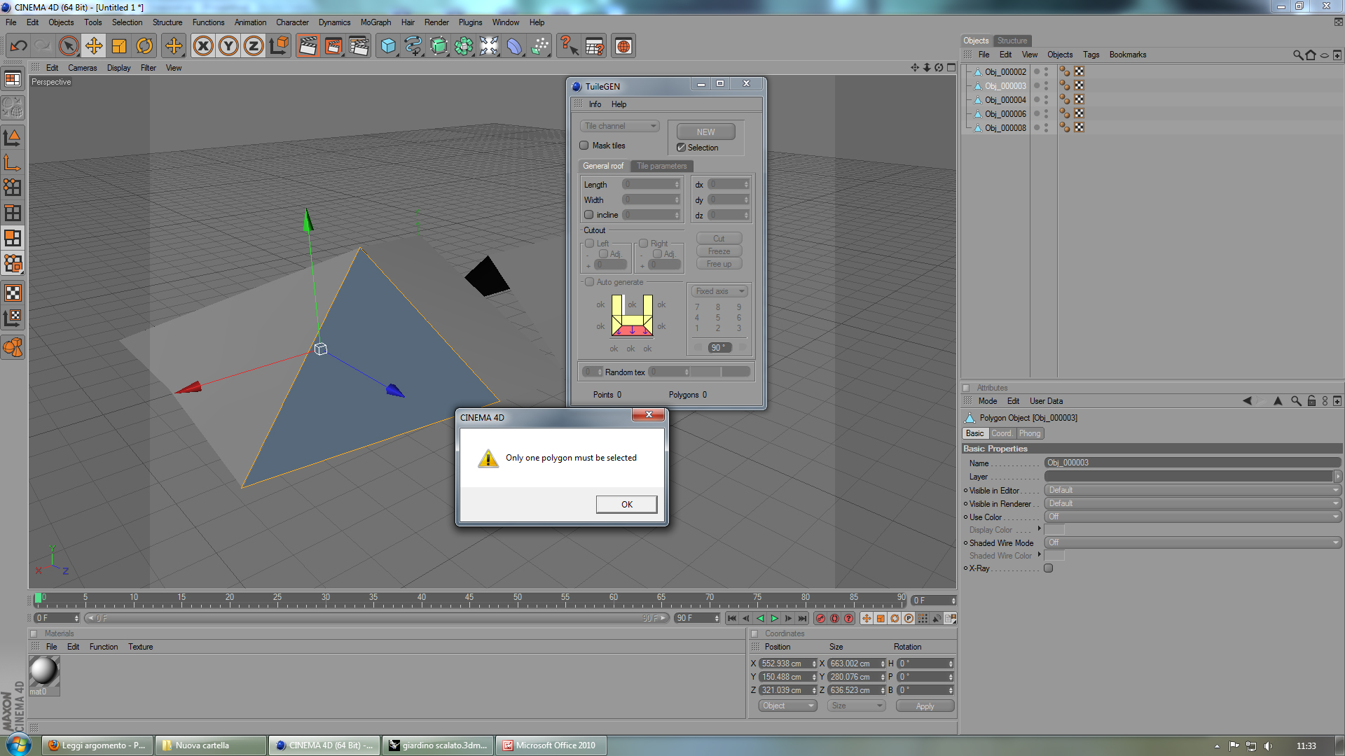

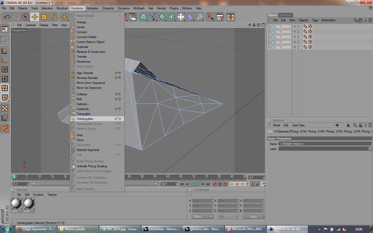

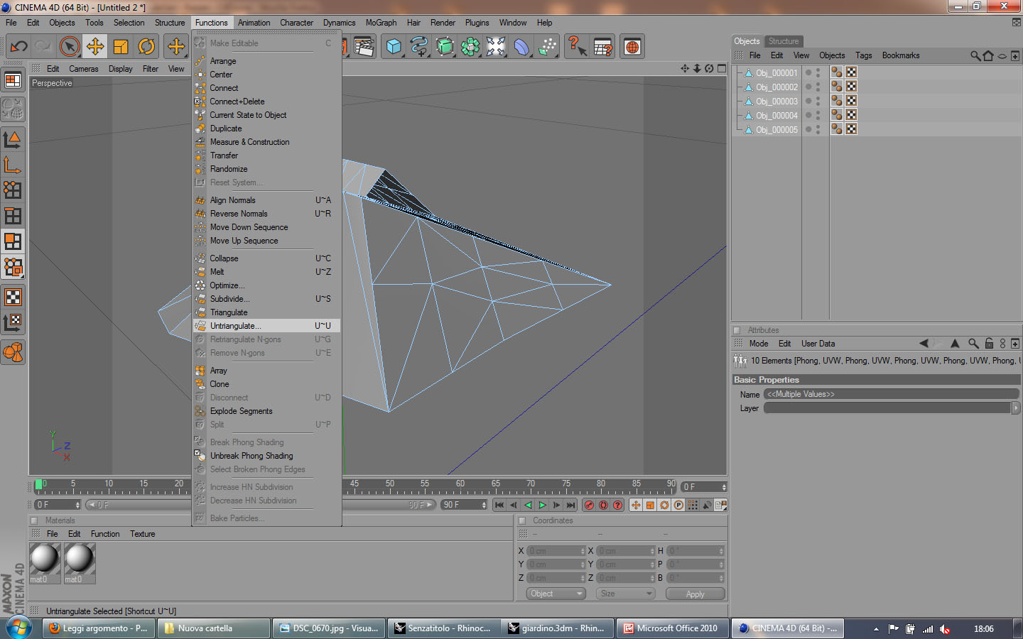

Grazie innanzitutto per la risposta velocissima. Poichè uso cinema solo per renderizzare non conosco bene i comandi della modellazione e ho anche la versione in inglese quindi spero di aver azzeccato il comando corretto dalle funzioni!
Poi come puoi vedere quando devo selezionare mi seleziona dei pezzi singoli e facendo anche una prova generando le tegole su quel pezzettimo mi esce fuori una sola tegola gigantesca!!

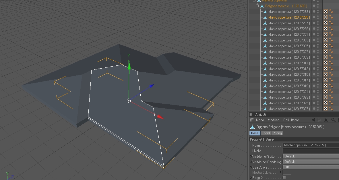

seleziona i poligoni della tua falda, cancellali, ed usa lo strumento -chiudi foro poligono-
dopodichè attivaci il plugin sull'unico triangolo della falda

si concordo con cesgimami, è piccolissimo, devi ingrandire tutto di 100 volte.
segui questo percorso per far diventare un'unica faccia la tua falda (almeno io faccio così)
selezione la falda, funzioni - ottimizza - detriangola - crea n°angoli - ok
poi fai la procedura che ti ho descritto sopra per mettere le tegole

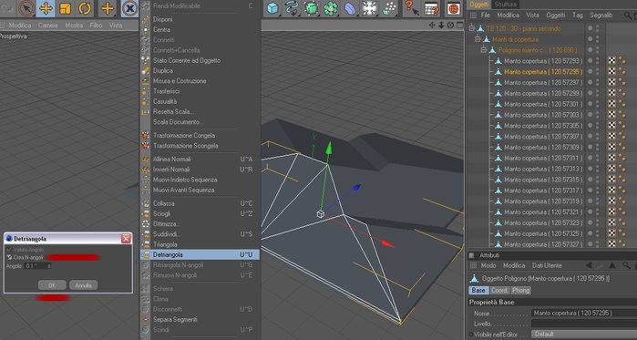

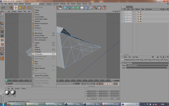

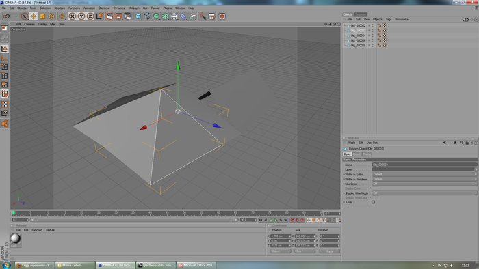

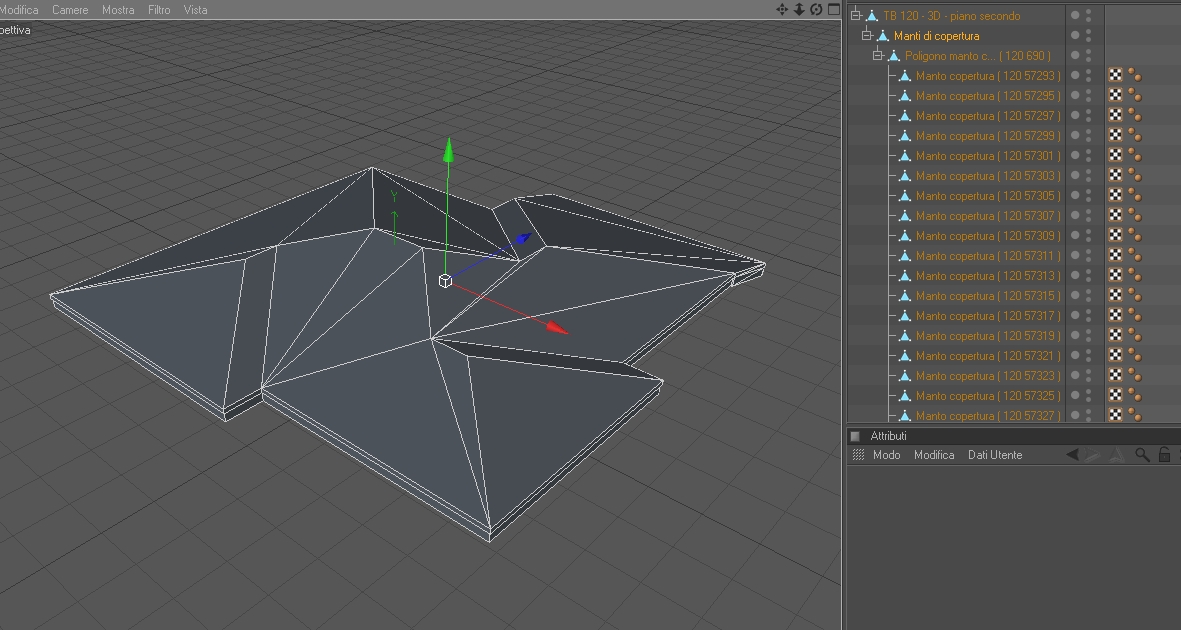

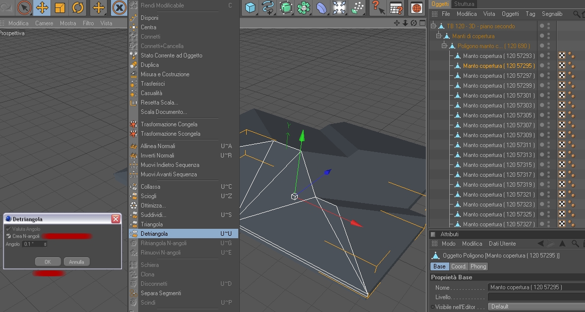

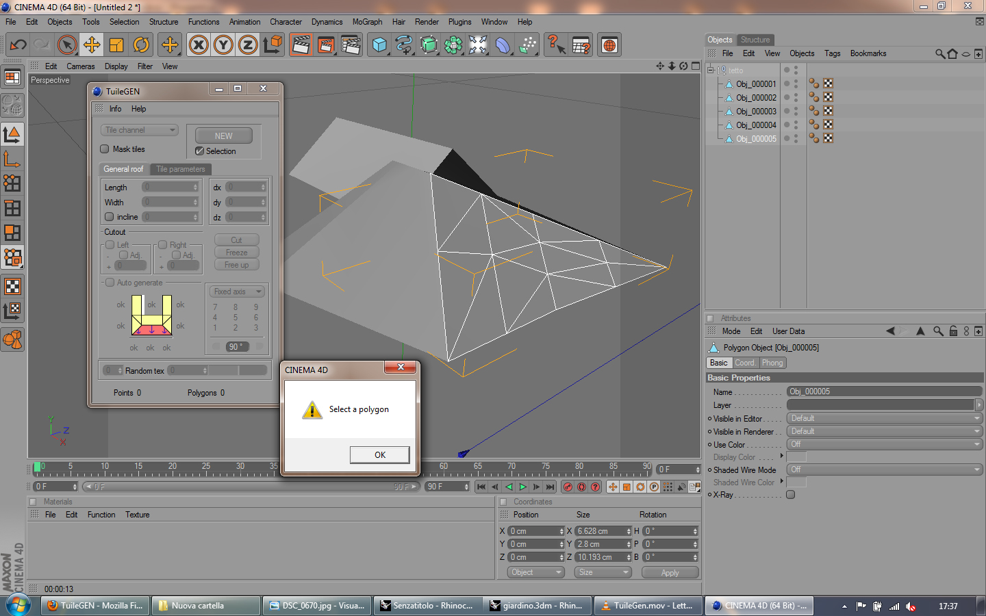

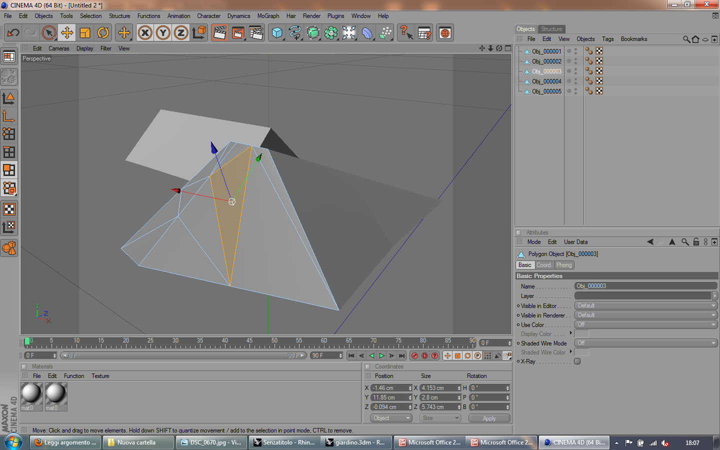

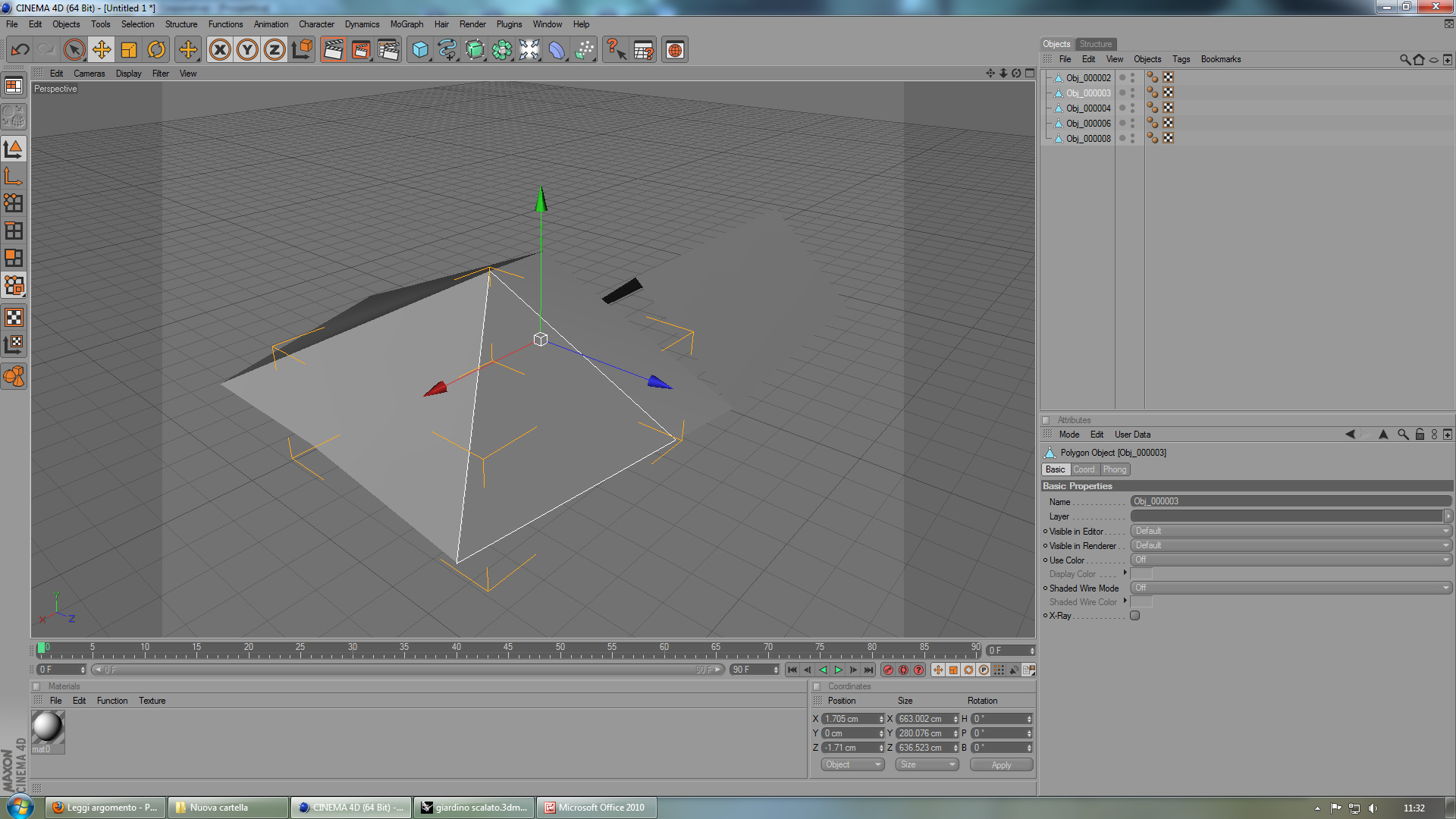

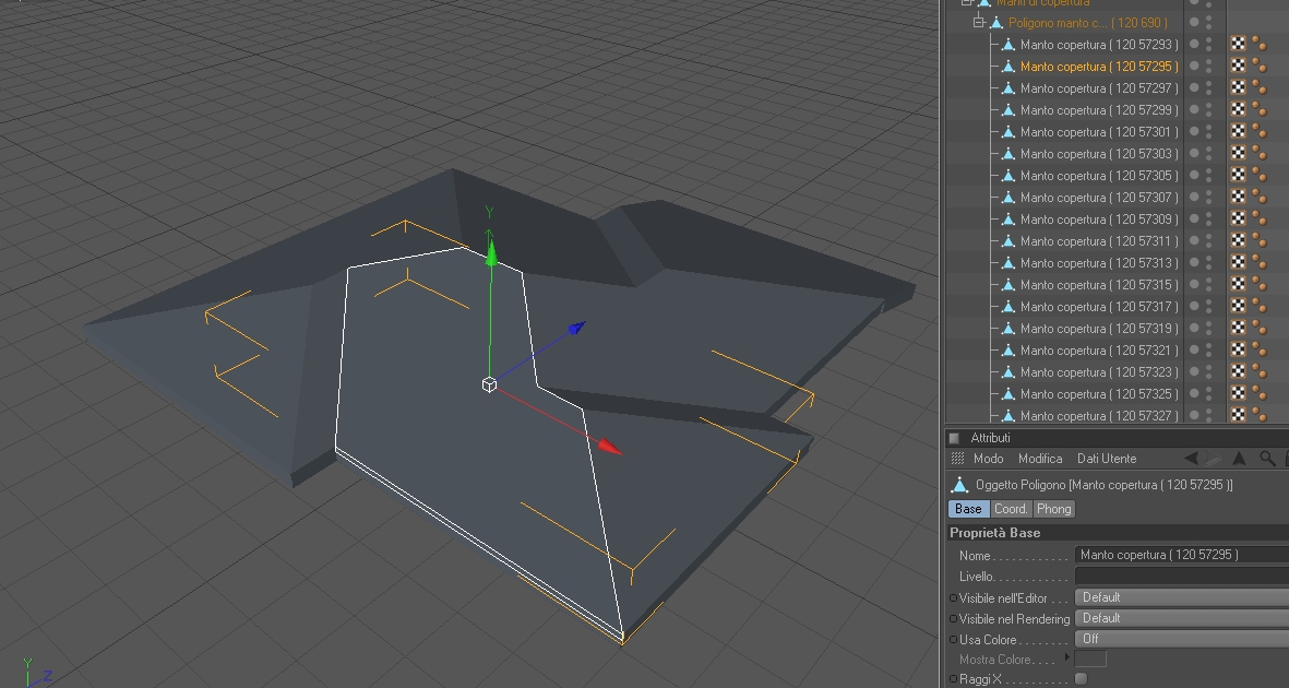

Buongiorno ragazzi, grazie mille per l'aiuto che mi state dando ma non ci sono ancora riuscita. Innanzitutto ho scalato il modello e poi ho seguito le indicazioni ma come potete vedere mi da ancora problemi. Sono riuscita a detriangolare solo una faccia, forse è una questione di geometria?? ma come posso fare, putroppo il tetto è così! :(
Sull'unica faccia che sono riuscita a sistemare non riesco comunque a far comparire le tegole...

ma sono falde dove la gronda viaria di quota ?
da dove arriva il modello ?
