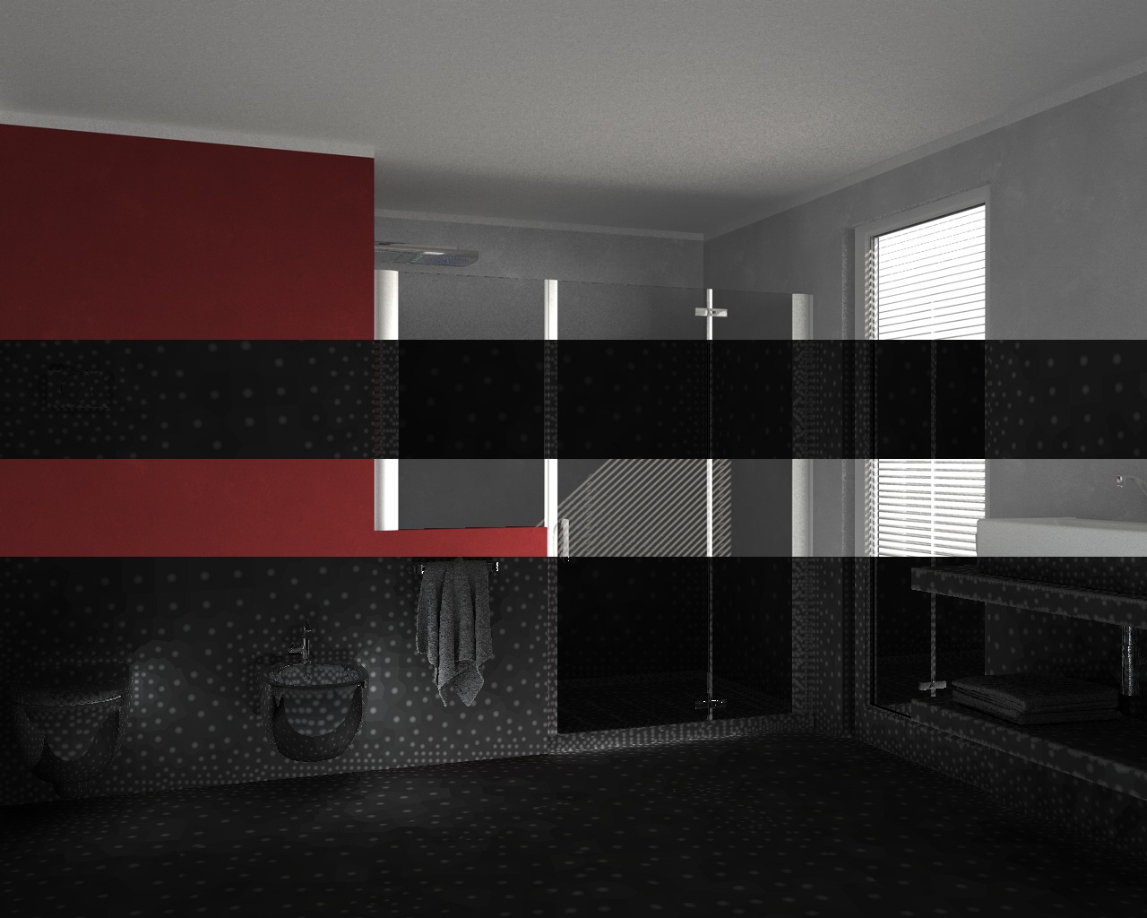

questo è il risultato con il campionamento per pixel dopo 2 ore, direi che va bene così :)
già si notano che le ombre sono molto più scure, creando quindi difetti, tipo il soffitto, che non lo rende reale per niente, senza contare le ombre sul vetro e il vetro stesso.
intanto, dato che ho ancora 10 minuti, provo a leggere qualcosa in rete.

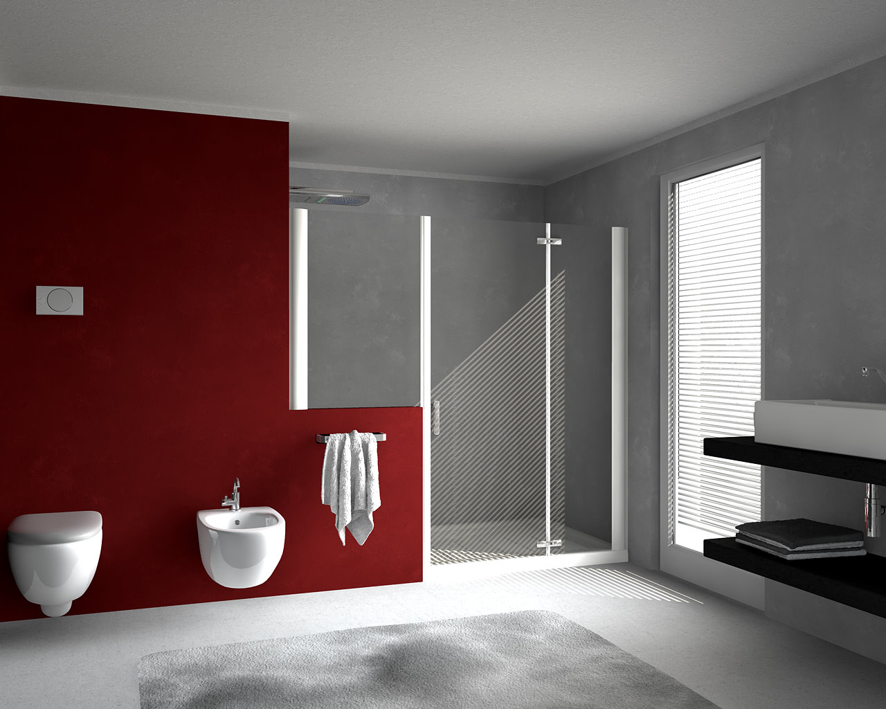

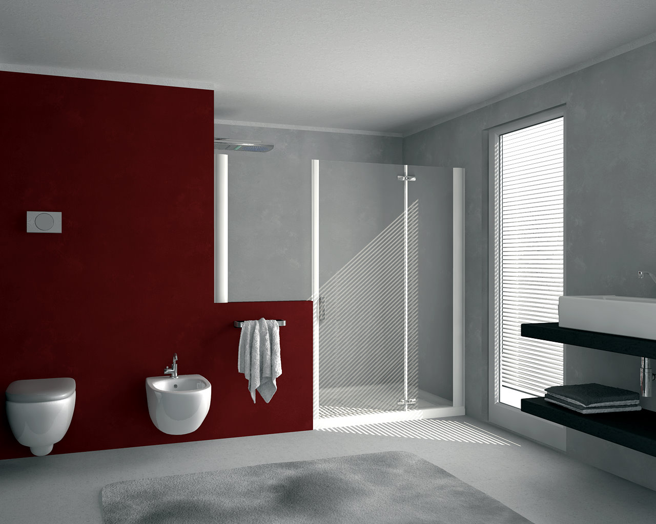

ciao gaabriele, aldilà del render in se a me pare palese la profondità che hai con Luci area a confronto dell'altra (che non ho ami utilizzato e leggo con piacere), lo vedi sopratutto da ditro il vetro quanta profondità ti crea l'area light e quanto piatta è la'ltra immagine, non so se devi settare altre cose ma cmq per le prime 2 immagini che hai postao 100 volte la prima... i neri poi si possone sempre tirare fuori, la profondità no...

ciao kino, partendo dal presupposto che sinceramente non saprei dirti se una rende o meno sul discorso profondità, ma perchè non ne capisco, la cosa che mi salta di più all'occhio sono le ombre.
la prima, con luci area, crea l'ombra della mazzetta della finestra (perchè ho messo la luce area internamente e non sul filo della parete), la seconda, light portal, crea invece l'ombra di tutta la doccia. quale delle due rispecchia quello che succede realmente?
cmq, resta il fatto che anche a me piace la prima, perchè poi alla fine si parla di gusto d'immagine, a prescindere che sia fotorealistica o meno o che rispecchi in pieno la realtà.
ciao ciao

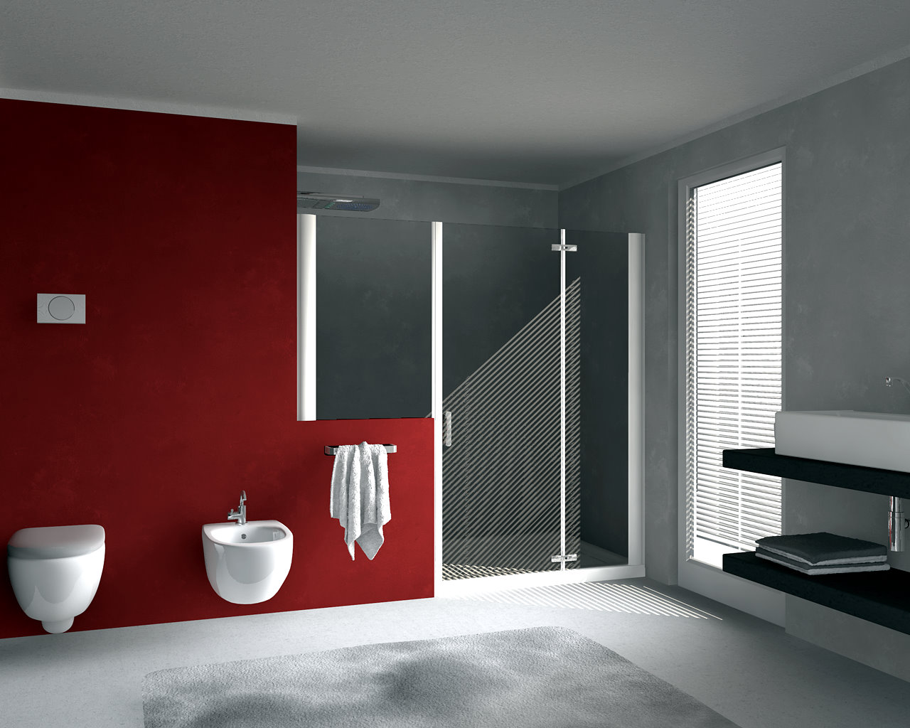

ahahahahaha ok kino, ho in mente di fare una prova sabato mattina, del tipo provare ad usare la luce area con il light portal, giocando sull'intensità e sulla precisione delle ombre, dovrebbe essere un compromesso accettabile.

ciao, allora sono riuscito ieri sera a lanciare la prova con la luce area + light portal.
per me il compromesso di avere attivo sia la luce area che il light portal non è male e guardando il mio bagno le ombre della zona doccia sono così, quindi ombra della mazzetta e ombra del vano doccia sul soffitto.
1 - luce area (tempo 15 minuti)
2 - light portal (tempo 19 minuti)
3 - luce area + area portal (tempo 21 minuti)
