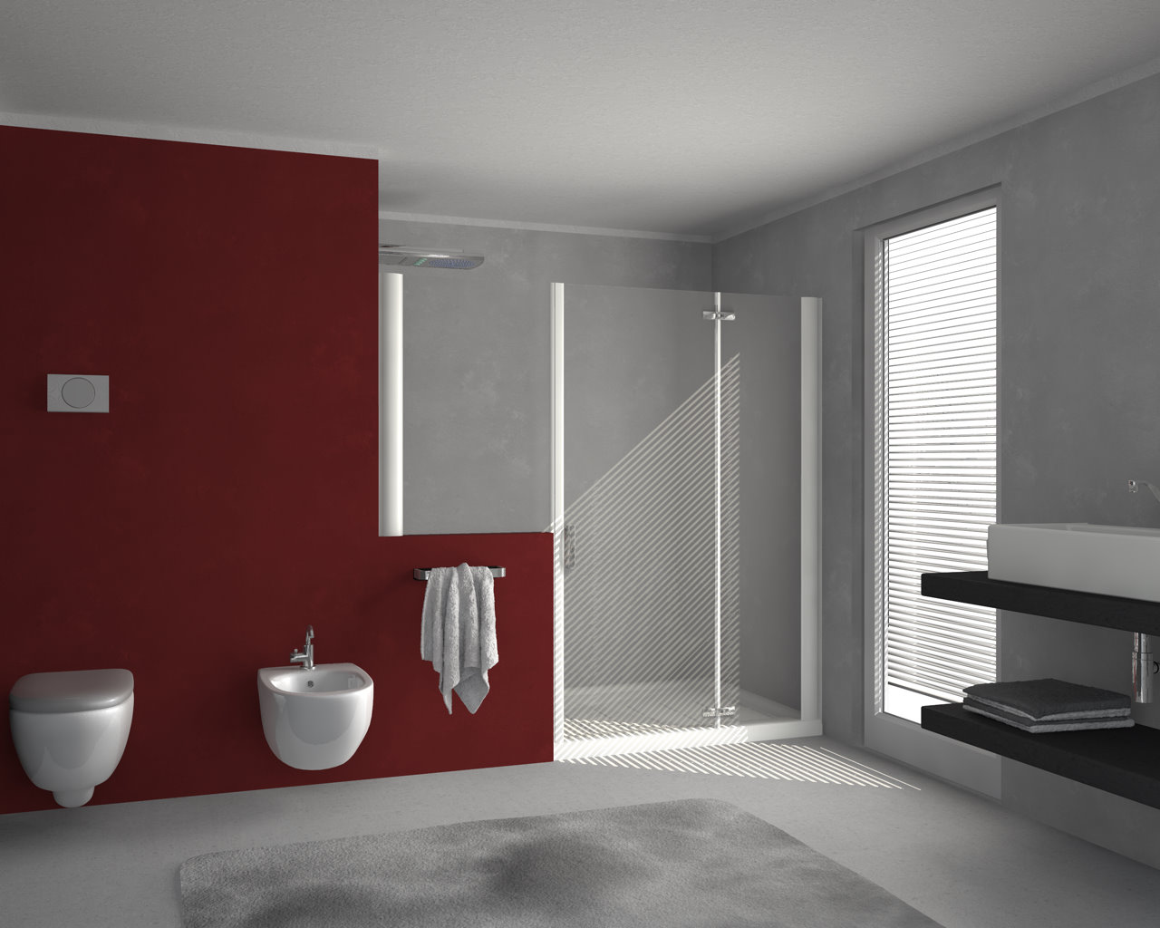

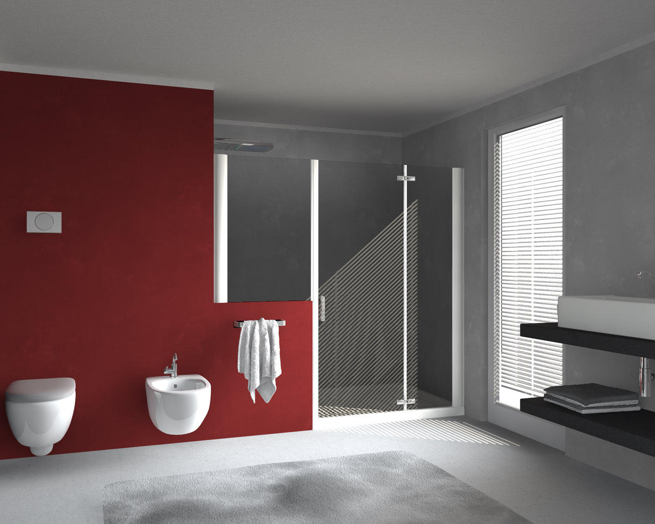

ciao ragazzi, sabato mi sono imbattuto in una discussione sul tipo di illuminazione da utilizzare per gli interni con ar3.
sapevo e ho sempre visto tutorial che parlavano di luci area con ombre area e la decadenza, mentre ora trovo che un amministratore di un forum, quindi presumo uno che ne capisca, riferisce che tale metodo è obsoleto con ar, in quanto è meglio utilizzare il light portal (canale illuminazione del vetro, attivare portale GI, modalità di campionamento QMC e poi smanettare con i massimi campioni. ho trovato conferma di due video esempio su youtube.
allora mi son detto, cosa c'è di meglio di una prova.
1 - luce infinita + oggetto cielo + luce area alla finestra (tempo 15 minuti)
2 - luce infinita + oggetto cielo + light portale (materiale vetro) (tempo 19 minuti)
parametri IG tutti medi
ora, non noto sta mostruosa differenza, il rosso è diverso, il mat del vetro, ma sopratutto cambiano le ombre.
quindi vi chiedo, qualcuno utilizza questo metodo? o ne ha sentito parlare? o sono io che me lo sono perso per strada?
ah, le immagini sono proprio quelle uscite da cinema, senza nessuna correzione.
ciao ciao

mah io non ho ancora testato il portale di luce, da quello che mi e' capitato di capire leggendo in giro e' che il portale non fa altro che accumulare i campioni della luce nella zona d'entrata, per questo dovrebbero aumentare colori e ombre in quella zona....
non saprei :(

ok grazie mz, più guardo i due rendering, più noto differenze cmq.
vedrò se trovo qualcosa in giro di più approfondito, mi rimane sempre il dubbio di capire quale possa essere l'immagine "migliore".
i colori, il vetro cambia tantissimo, la luce anche, le ombre parecchio.
vedremo.
ciao ciao
