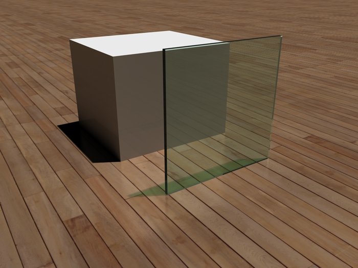

Resa vetro parapetto
Re: Resa vetro parapetto
posteriore della tua lastra.
Bisogna aumentare l'AA del vetro o è dovuto alla rifrazione?
Grazie.
Ross
questo è il risultato. non ho aumentato l'AA.
Molto probbilmente è il materiale della libreria di cinema che non va bene.
Per il legno conviene sempre usare texture ad alta risoluzione.
Se posso chiedere, tu cosa hai usato?
Grazie.
Ross
cmq ti posto tutta la scena così lo guardi e vedi se ti va bene.
in questa scena, nel pavimento dopo aver fatto il rendering che ti avevo postato poco fa, ho provato anche con l'AA aumentato, ma non ho notato differenze.
riguardo al materiale vetro, io ho semplicemente aumentato il valore della rifrazione.
Nei parametri dell'AA devi abbassare il valore Soglia almeno al 5%Ross ha scritto: Bisogna aumentare l'AA del vetro o è dovuto alla rifrazione?
Grazie, Hurricane!Nei parametri dell'AA devi abbassare il valore Soglia almeno al 5%
Intendi dire che lo abbassi nei parametri generali in Settaggi Rendering (quindi applicato a tutta la scena) o nel Tag Compositing applicato al materiale vetro?
Perchè se non sbaglio cinema prende il settagio col valore più alto e
se lo impostassi nel Tag Compositing ho paura che non me lo prenda.
Giusto?
Grazie.
Ross
Ho provato ambedue le soluzioni ma il risultato non cambia.
Forse è la distorsione dovuta dal vetro (Rifrazione 1,8)
aggiunta ad un pizzico d'effetto filtro duro.
Ciao.
Ross
ma forzando l'AA del vetro (Soglia 1%), noto con piacere che il parquet non da +
problemi dietro il vetro.
Grazie a tutti! :D :D
