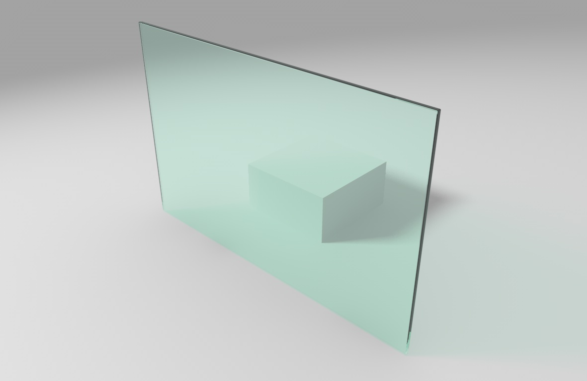

da gabriele__82 » gio mar 17, 2011 4:51 pm
ciao ros, butta un'occhio ai parametri usati da me e smanetta con questi, soprattutto con la distanza assorbimento, almeno io faccio così.
ciao ciao
vetro.zip
(11.9 KiB) Scaricato 147 volte

da gabriele__82 » gio mar 17, 2011 5:45 pm
ma diciamo che il bordo te lo fa sempre, in più giocando la distanza di assorbimento nel canale trasparenza avrai tonalità diverse. poi con un contesto avrai parti riflettenti ed altre meno.
fai alcune prove e vedrai subito la differenza.

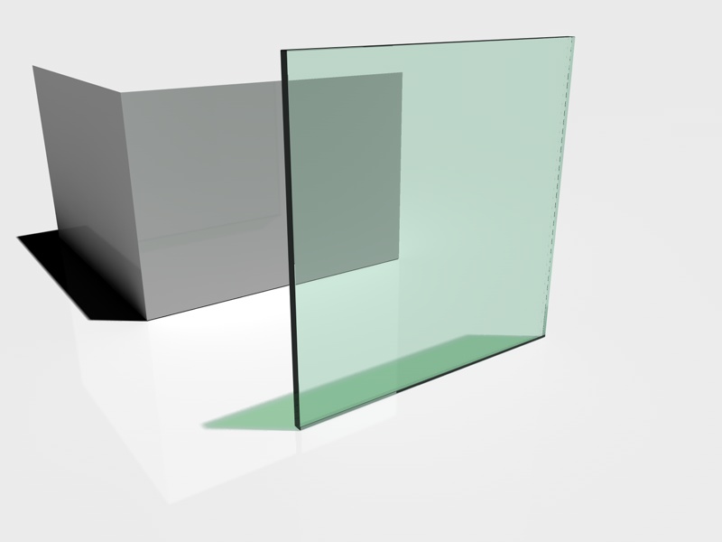

da morph » gio mar 17, 2011 7:31 pm
cho provato anche io, ma non so se il risultato è di vostro gradimento

da Ross » gio mar 17, 2011 11:00 pm
Ho fatto una prova ragionando sul parametro che m'hai inviato gabriele_82
ed ecco cosa viene fuori.
Ho notato che la texture del pavimento viene mossa dietro il vetro.
Proverò ad alzare l'AA sul pavimento ma dubito cambi causa distorsione.effetto
lente del vetro.
Grazie.
